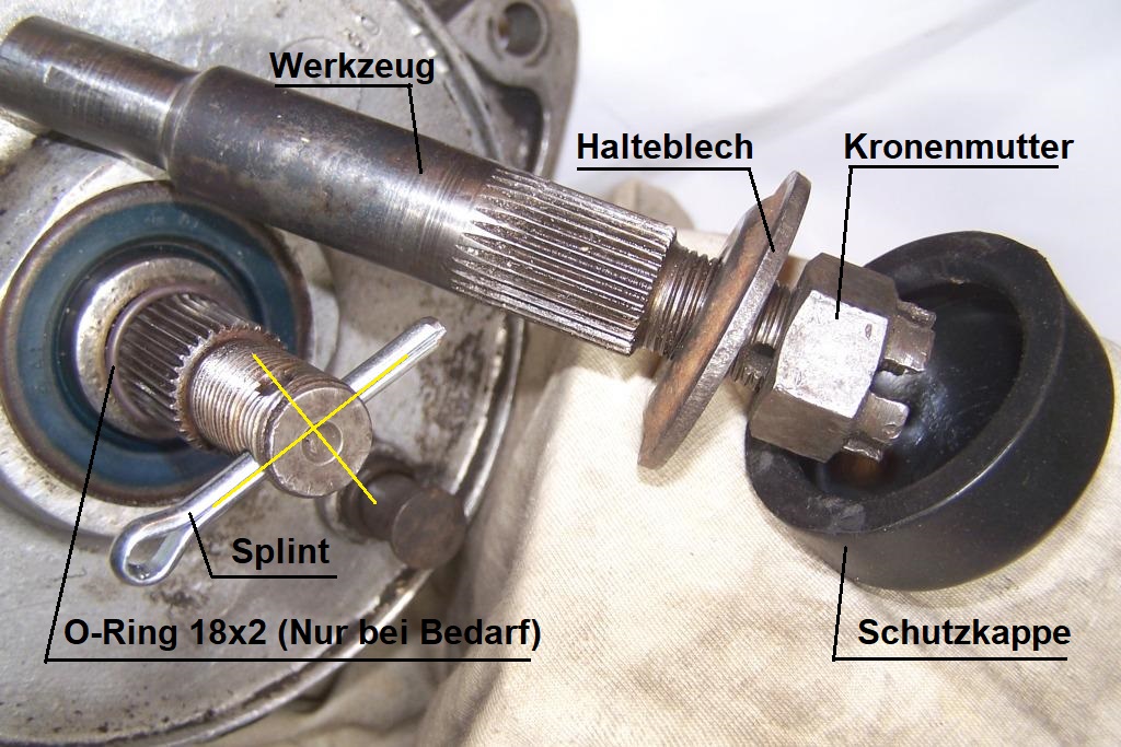

Und hier noch ein Foto der Hinterachs-Teile: ("Werkzeug" ist nur für mich zum Prüfen der Verzahnung und dient auf dem Foto nur zur
Darstellung der Teile)
Den O-Ring 18x2,0 (einmaliger Gebrauch) schiebe ich nur dazwischen, wenn trotz
neuem Wllendichtring das Öl zwischen Achse und Abstandhülse durchsickert
WICHTIG !
Kronenmutter mit 160 Nm festziehen (das glauben viele nicht und dann kommt es zu Schäden an der Verzahnung)
Wenn der Splint (2 Möglichkeiten) nicht passt, weiter drehen. Keinesfalls zurück !

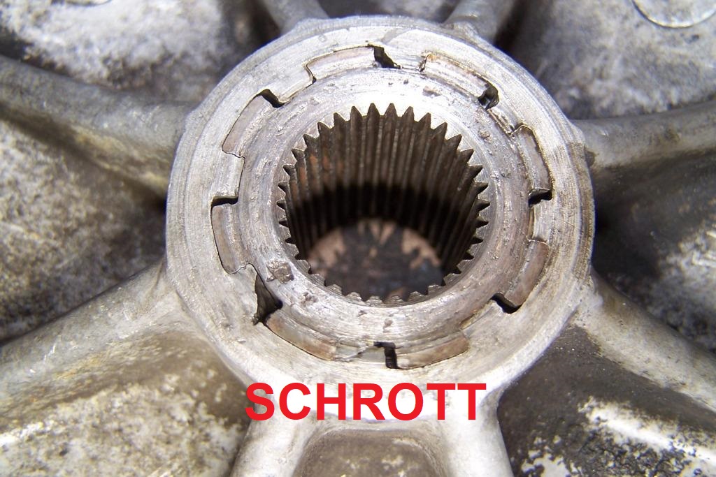

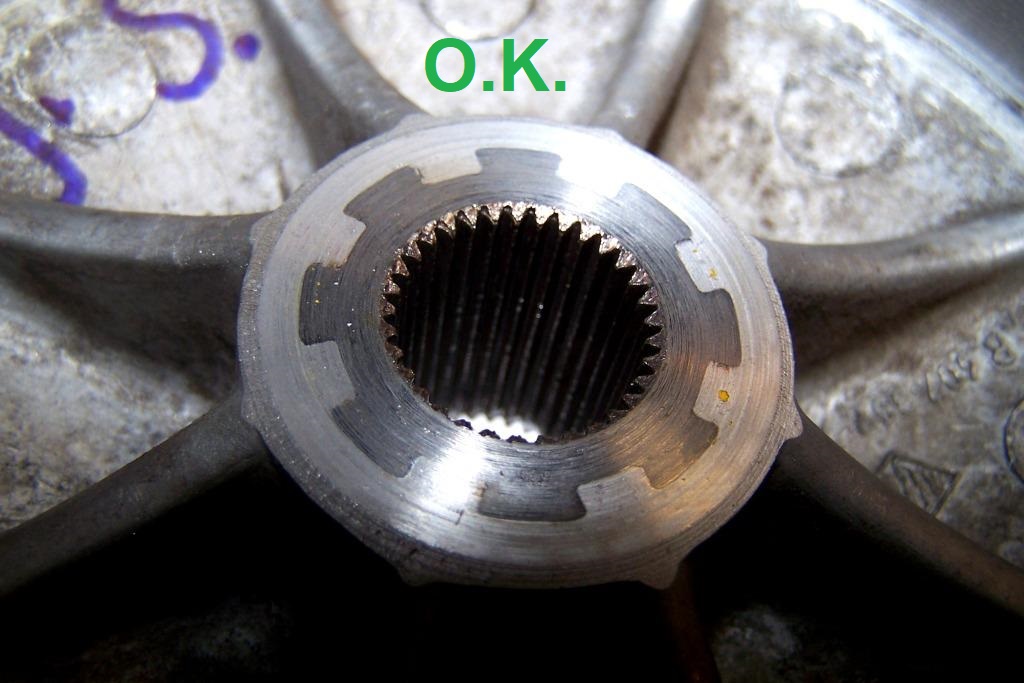

Hier mal ein paar Fotos zur besseren Verständnis: .prüfen ob das Stahl Mittelteil noch fest mit der Radnabe verbunden ist. Da darf in der Mitte Spalt oder ähnliche zu sehen sein.
WICHTIG !

Hallo Bernd,heinkel-bernd hat geschrieben: 07.05.2021, 00:42 Servus Jan,Hier mal ein paar Fotos zur besseren Verständnis:prüfen ob das Stahl Mittelteil noch fest mit der Radnabe verbunden ist. Da darf in der Mitte Spalt oder ähnliche zu sehen sein.
