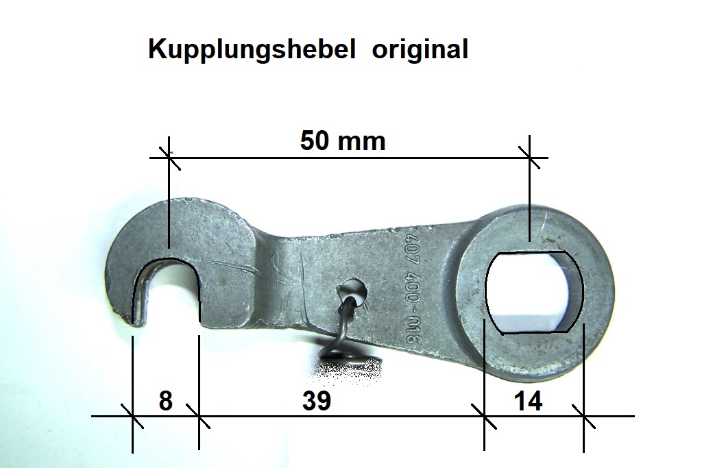

Minimales Kupplungsspiel ist nötig (max. 3 mm am Gelenkstück des Hebels), zu viel Spiel mindert den Trennvorgang
Ein verlängerter Kupplungshebel am Motor vermindert zwar den Kraftaufwand am Handhebel, trennt aber die Kupplung
nicht mehr so gut

Grüßeuch, Beläge haben knapp 3000km drauf, Korb war zumindest vor 2 Jahren bei 0 km gut. Hebel alle kurz wie bei der Auslieferung. Öl wird spätestens alle 1000km gewechselt (Wagner). Dann wird's wohl am User liegen, der muss es wohl noch lernen
