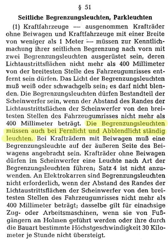

Das ist dahingehend unglaublich spannend, weil das nach der Straßenverkehrsordnung gar nicht zulässig ist. :o
Aber vielleicht findet sich hier die Antwort auf die ursprüngliche Frage. Schaut man in die StVO in ihrer Urform von 1937, findet man da unter §51 nichts, was die Verschaltung von Stand- und Fahrlicht angeht.
Auszug aus der StVO von 1937 / §51
Allerdings: In der bundesdeutschen Novelle von 1953 liest man das hier:
Auszug aus der StVO Novelle von 1953 / §51
Das heißt also, der 102A1 wurde 1955 mit einer nicht straßenverkehrsordnungskonformen Lichtanlage ausgeliefert :shock: . Also, genau weiß ich das natürlich nicht, ich bin auch kein Jurist, vielleicht gab es da ja Übergangsregelungen oder auch Sondergenehmigungen und was weiß ich noch. Aber lustig ist das schon – finde ich zumindest :lol: .
So und nun begingen meine Mutmaßungen: Beim Übergang zum 103A0 hat man dann Sicherungen eingeführt und weil man nicht zwei Sicherungen für das Standlicht opfern wollte hat man die Verbindungen von Klemme 57 und von Klemme 58 auf eine Sicherung gelegt, weil ja beides Standlicht (bzw. Rücklicht) ist. Und hier hat man dann wohl einfach nicht darüber nachgedacht, dass die Verbindung 57-Sicherung nun sinnlos geworden ist. Es ist eine Verbindung, die beim 102A1 ihren Sinn hatte (wenn auch nicht im Sinne des StVO), man hat sie übernommen, obwohl sie überflüssig geworden ist. Man hat einfach vergessen, sie zu tilgen.
