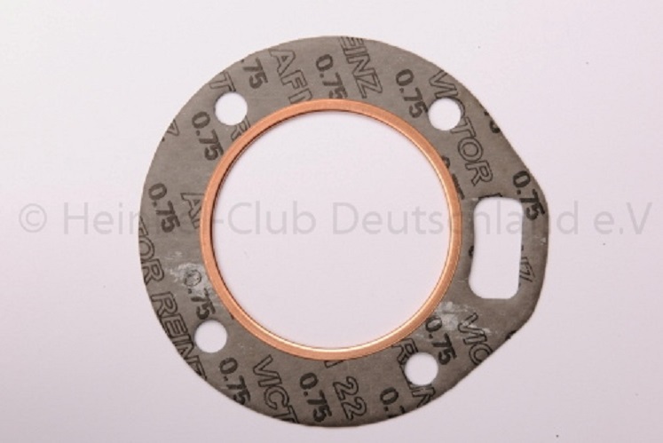

Welche Dichtung hast Du denn überhaupt ?
Kannst Du vielleicht ein paar Fotos davon einstellen ? (Oberseite/Unterseite ?)
Der Kupfersteg bei dieser Kopfdichtung ist doch um die BrennraumkanteKupfersteg Kopfdichtung - wie rum?

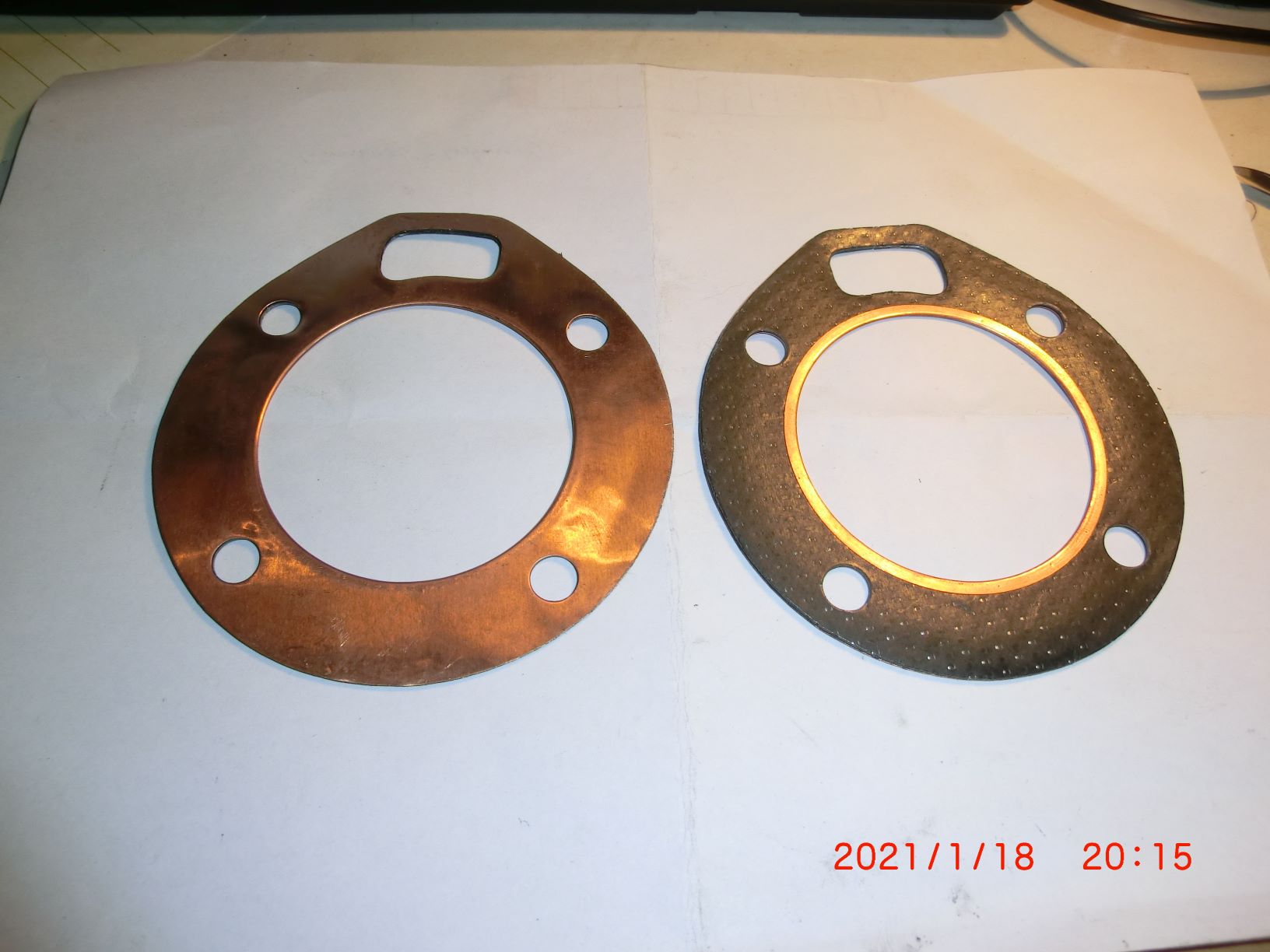

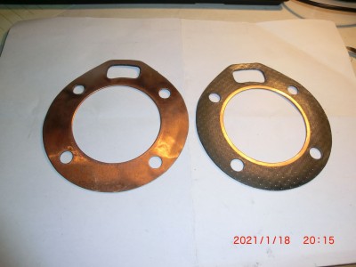

Foto geht gerade nicht. Hab die vom Club weil ich den alten, nicht geplanten Zyli weiter verwende. Die hat keine Schrift, aber eine Kupferseite, die andere Seite sieht aus wie auf deinem Bild.

Re: Kupfersteg Kopfdichtung - wie rum?
Hallo Rüdiger,
anscheinend hat es sich noch nicht rumgesprochen daß es Brennsteg-Kopfdichtungen gibt die sich nicht eindrücken.
Die Vollkupferseite gehört natürlich nach oben zum weichen Alu-Zylinderkopf.
Gruß Lothar
Gruß Lothar
Danke sehr, so hab ichs dann auch gemacht, gutgegangen
