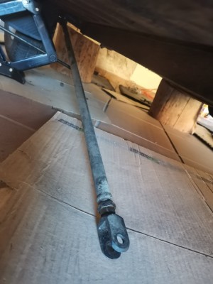

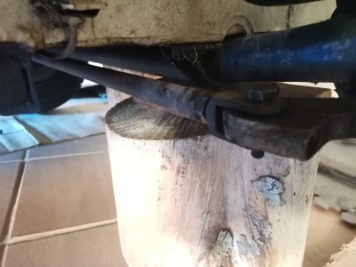

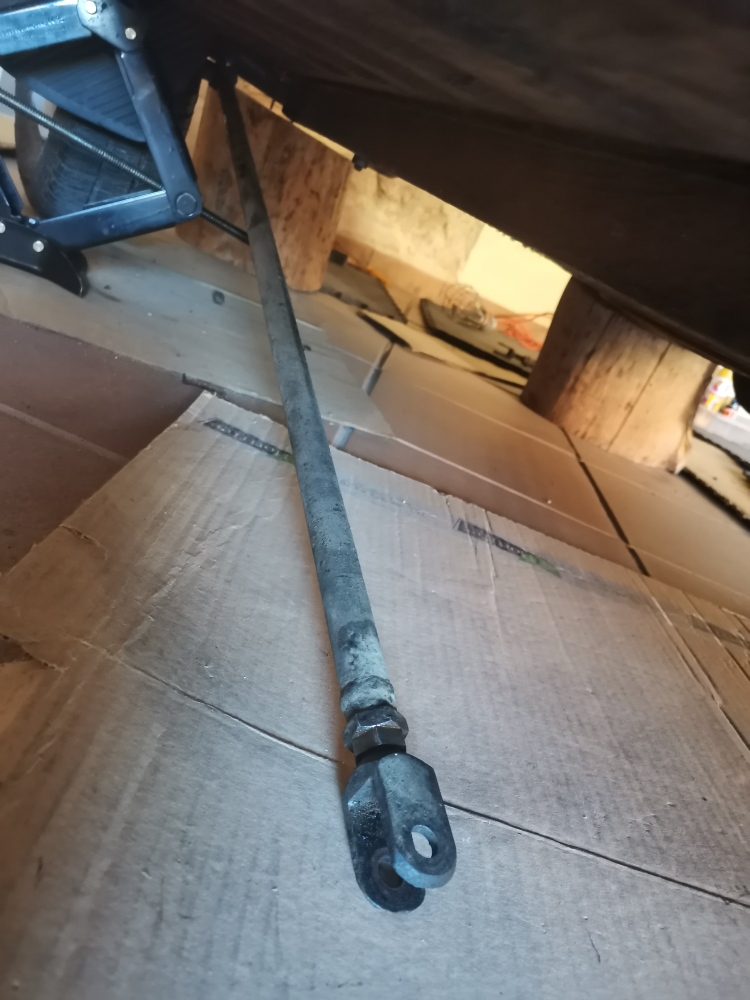

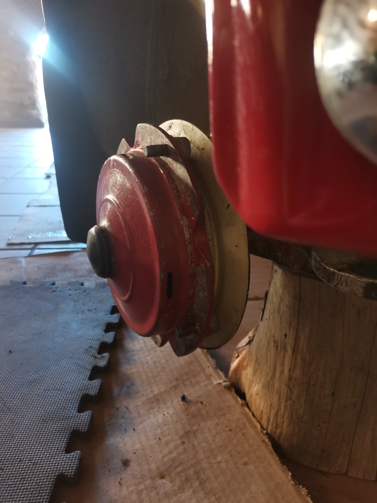

Erst Problem :roll:
Räder ausrichten... Wir haben Probleme hier. Wenn der linken Rad ist ausgericht, ist der rechte innere.
Mein Mechaniket sagt das der hintere Stange (Achse?) kann nicht original sein, als dir Stellschraube schon ganz geschlossen ist, so ausrichten unmögich ist, und wir sollen der Achse manche cm beschneiden :oops:
Ich glauble es ist nicht klar das die Schraube nicht original ist....... Ich glaube dem Mechaniker, aber werden wir etwas nicht übersehen?
Sie ist 1 mtr lange.... Zu lang?
Ich habe diese Teile nicht in shop gesehen.......auch keine Montageanleitungen
Ich schätze jeden Hilfe!!!

Hallo Carlos,
Ich habe eine Spurstange aus meinem Vorrat nachgemessen....es ist auch relativ genau 1m von Loch zu Loch, das sollte bei Dir passen.
Bitte nehme die Spurstangen ( beide...die lange und die kurze ) heraus und schaue ob die Gummilager in den Achsschenkeln noch in Ordnung sind, wenn die Gummis kaputt sind kann nicht richtig eingestellt werden.
Vielleicht findest Du etwas heraus?

Carlos
Beiträge: 15
Registriert: 25.12.2020, 16:11
Re: Arbeiten mit meinen Kabine 153
Beitrag von Carlos »
Hallo Heiko.
Ia danke! Das ist moglich!!
Nach deine Antwort habe ich habe ich gesehen das eine des Gummis von die lange Spurstange ist eineschwierig beschadigt.
Ich habe es in Shop nicht gesehen, so man muss es herstellen, ich glaube.
Villleicht es ist besser beide eintauschen.....
Ich komme spät mit dem Fazit.....
Viele danke fur diese Meinung!!!!
Carlos

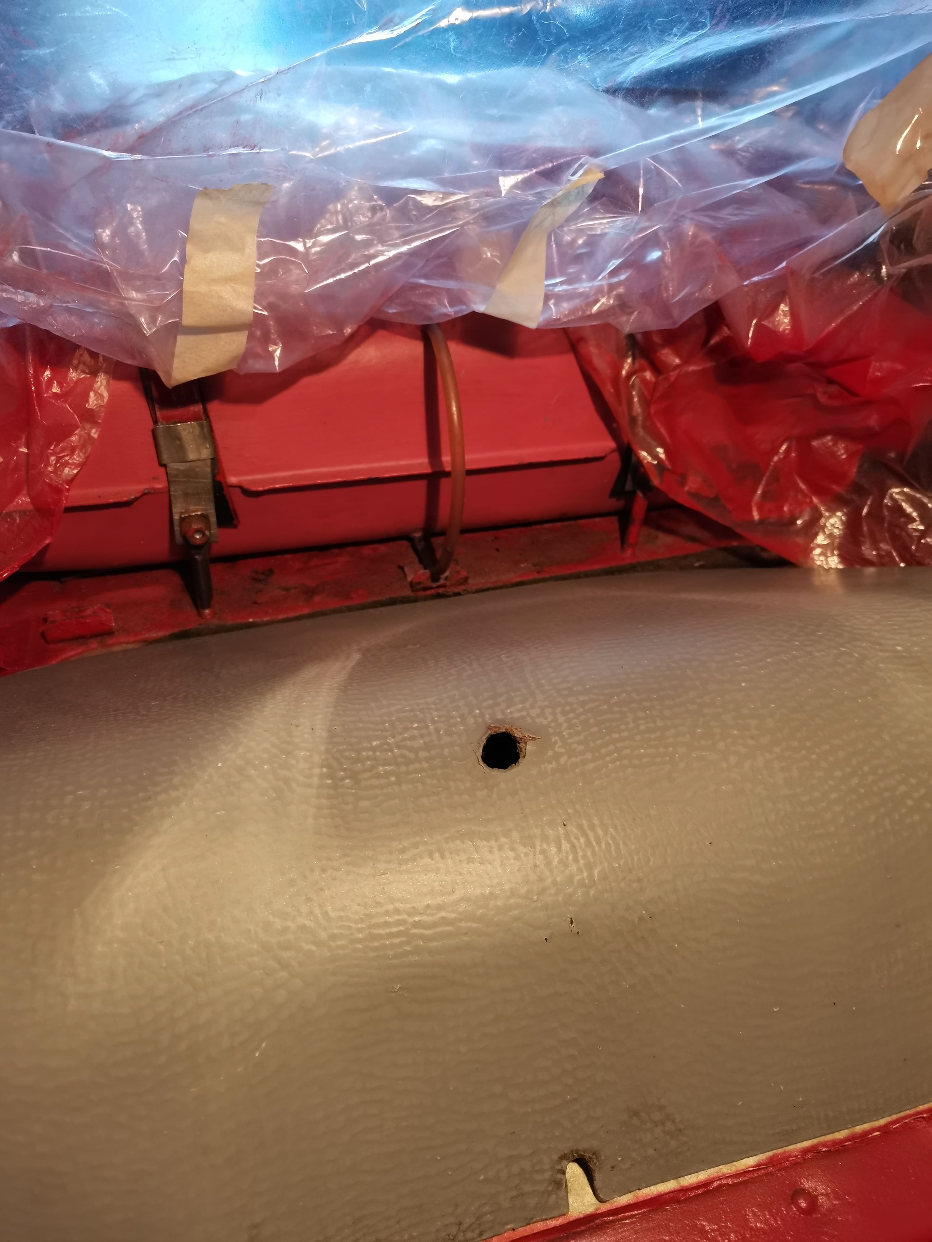

Guten Tag Freunde!
Ich habe zwei Frsgen heute.

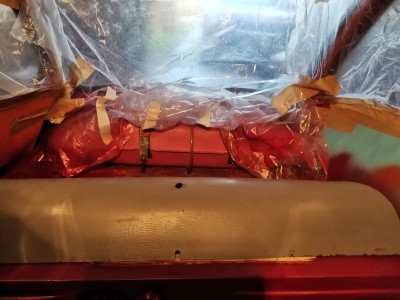

1. Meine Abdeckung hat zwei Locher... Der Benzinschlauch Geh rüber und runter :shock:
Ich habe das nur in meinem Kabine gesehen..... Warum haben sie das gemacht? Was ist es richtig? Was ist falsch hier?
2. Heizung/defroster. Ich mag nicht den Warmluftschlauch an der Innenverkleidung, links. Auch der Schlauch soll ich wechseln... Aber sicher brauche ich das System nicht in Spanien, und ich habe Photos gesehen, viele Kabinen ohne. Was denken Sie? Kann ich es einfach entfernen?
Was denn mit dem Luftabführungsrohr? Direkt ohne Warmluftschlauch oder soll ich uber etwas noch bedenken?
Vielen danken!

Beitrag von heiko »
Hallo Carlos,
der Benzinschlauch ist normalerweise nicht oben und unten. Er ist bei Dir sicherlich nachträglich eingebaut um eine Füllstandskontrolle zu haben. Daher auch durchsichtig.
Du kannst es so lassen wenn Du möchtest, Original gehört aber nur unten an den Tank ein Benzinhahn und dann da ein Schlauch zum Vergaser dran. Bestenfalls mit Benzinfilter dazwischen.
Wenn es bei Euch immer warm genug ist kannst Du den Warmluftschlauch auch weglassen. Es gibt doch die Umschaltung direkt am Luftleitblech am Motor. Wenn Du den Ausgang zum Warmluftschlauch geschlossen lässt kannst Du alle Schläuche weglassen.
Wichtig ist das es auch geschlossen bleibt damit nicht die heiße Kühlluft von Innen deine Karosse „verbrennt“ und den Lack beschädigt. Dann noch die Karosseriedurchführung mit einem formschönen Deckel versehen und das ist es.
Ist Deine Vorderachse wieder okay?
Gruß aus Norddeutschland
Heiko

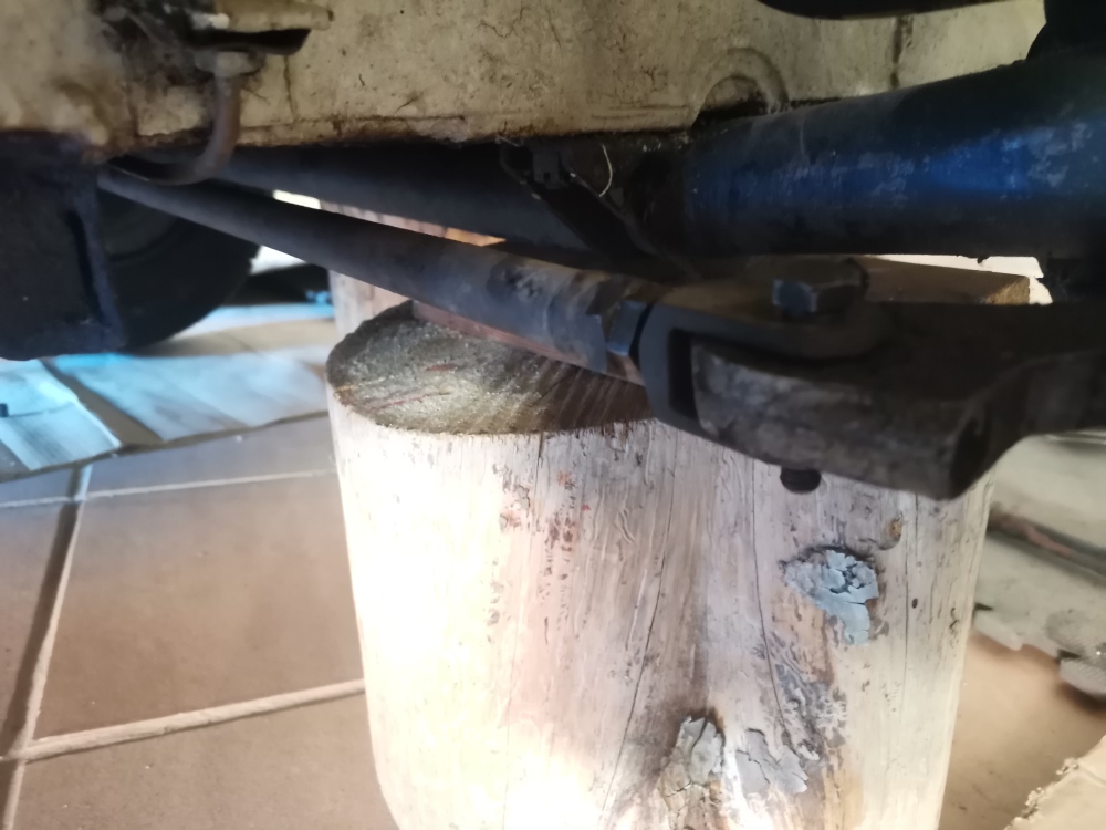

Carlos
Beiträge: 15
Danke Heiko, diese Auskunft ist sehr nützlich!
Ich habe drei silenblock fur Vorderachsen gekauft, aber ich glaube das Problem ich habe ist in wirklichkeit anders. Der Achsschenkel links schimmt ein bischen verbogen :roll: Deswegen konnen wir die Achsen nicht richtig einstellen.....so jeztz demontieren wir und versuchen zu begradigen..... wenn es notig ist....oder denn Achsschenkek wechseln.....ich hoffe das wird nicht notig....
Grüsse!

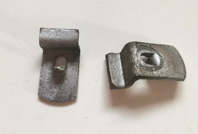

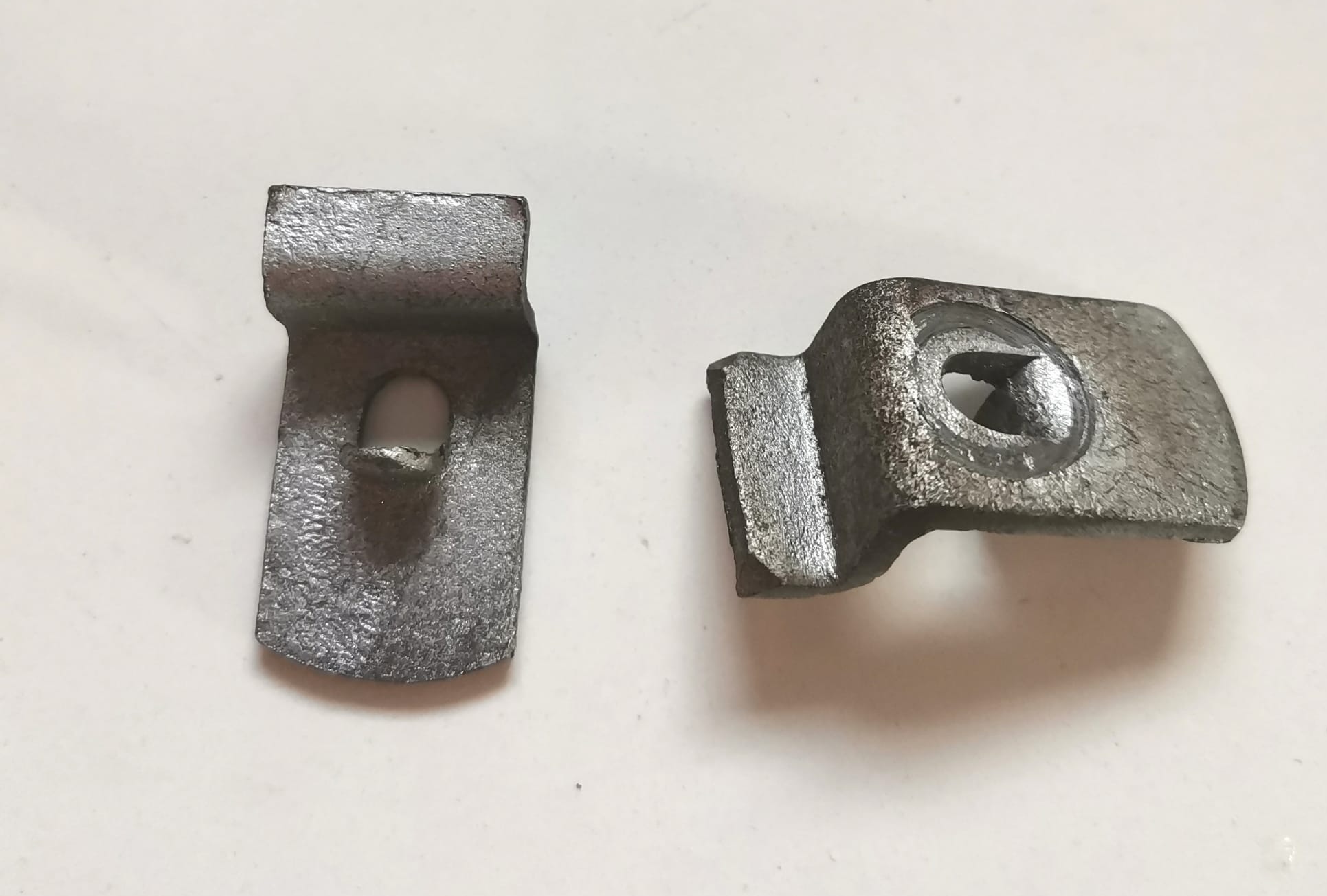

Ich arbeite schon mit meine Kabine. Jetzt ich bin schon fertig mit dem Leuchtkasten. Aber es gibt jeztz ein Problem. Ich habe keine Ahnung woher diese zwei Stücke gehoren!! Vielliech konnen sie mir helfen. Es ist ein Mysterium. Alles sieht aus richtig aber ich bin ziemlich sicher sie waren dort!
