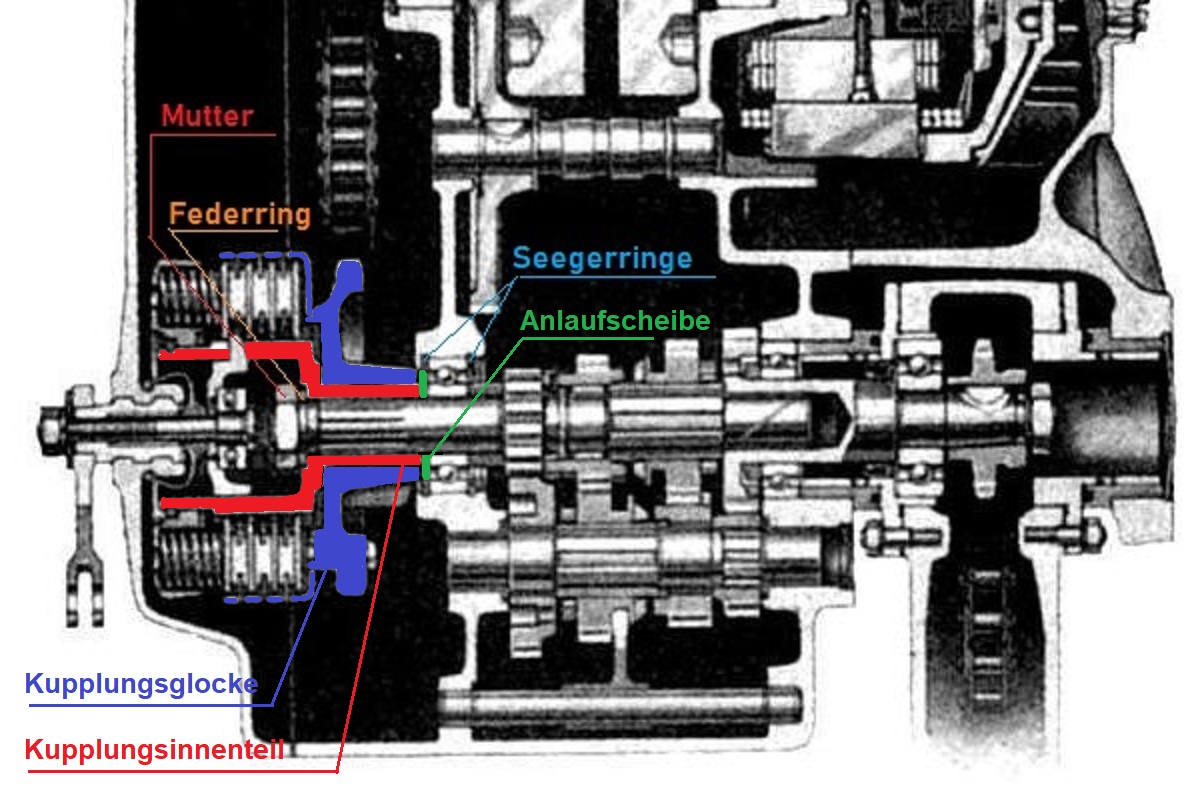

Re: Kupplungsglocke eiert (ganz leicht)
Hallo Chris,
ich möchte mich das Bernd anschliesen, d.h. ich vermute es ist NICHT die Welle, sondern entweder ist die Kupplungsglocke oder das Kupplungsinnenteil ausgenudelt, oder beides. Schau mal das Bild von Bernd an, da sieht man das gut. D.h. prüfe zuerst mal das Spiel der beiden Teile, wobei das Innenteil kein Spiel auf der Welle haben sollte, weil es mit dem fest verschraubt ist.
Oder einfacher: Lass die Kupplung beim HCD überholen, dann wird es funkltionieren!
Gruß Henning
Gruß Henning
