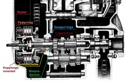

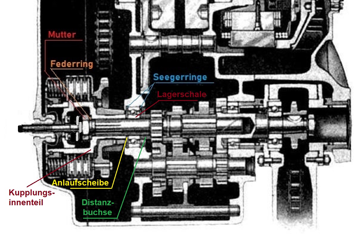

bin gerade an einer Motorrevision und habe nachdem ich die Gehäusehälften zusammengefügt habe, festgestellt, dass die Kupplungswelle axiales Spiel hat.
Gemessen habe ich axial 0,9mm. Den Distanzring (Nr. 9 Tafel 5) habe ich montiert. Lager sind neu.
Ich persönlich finde es etwas viel Spiel. Ich bin mir jedoch bewusst, dass dies mit dem Anziehen der Kupplung verschwinden wird. Soll ich die Hälften trotzdem nochmals öffnen und einen zusätzliche U-scheibe zum Distanzring verbauen?
Danke für die Hilfe
Gruess Curdin
Danke für die Hilfe
Gruess Curdin

Servus Curdin,
wenn Du das Kupplungsinnenteil mit der KULU-Welle verschraubst ist das Spiel weg
Zusätzlich eine Distanzscheibe unterzulegen halte ich für riskant !

Danke Bernd für deine Einschätzung.
Ich hatte einfach das Gefühl, dass es etwas viel Spiel ist.
Dann schraub ich den Motor weiter zusammen. Wäre ja auch schade gewesen um meine schöne Abdichtung der beiden Hälften
Gruess curdin

Hallo Curdin,
ich möchte noch ergänzen, warum das Spiel da ist und dass das so o.k. ist. Also keine Scheibe, die nicht in der Stückliste ist, einbauen.
Ein wenig Maschinenbau gefällig:
Der Ernst (Heinkel) hat oft das Konstruktionsprinzip Fest-Loslager verwendet, auch hier. Nehmen wir Bernds Bild zu Erklärung. Das Kugellager unter der Kupplung ist das Festlager, es läßt sich axial nicht verschieben, weil es mit 2 Seegerringen im Gehäuse fixiert ist. In dem Fall ist das Loslager das Ende der Getriebewelle, welches in der Abtriebswelle mit Büchse (Liste 103-A1 Teil 1, Nummer: 21.1245) gelagert ist. Die Getriebewelle kann sich also axial in der Abtriebswelle verschieben. Dies ist aus Gründen des Längenausgleichs in Bezug auf die Temperaturausdehnung notwendig.
Vom Prinzip her kann man das gut hier nachlesen:
https://www.konstruktionsatlas.de/antri ... slager.php
Der Ernst hat dieses Prinzip sehr oft angewandt, aber die Kurbelwellenlagerung, das ist ein Spezialfall. Wenn ich das erklären soll, bitte um Info, weil das einer längeren Beschreibung bedarf.
Gruß Henning
Gruß Henning
