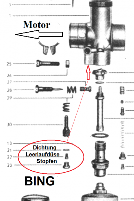

Jetzt mit dem Bild und allem hat der Matthis ja alles zusammen an Infos.

wann, wohin und warum der Vergaser patscht oder der Auspuff knallt sollte doch
jetzt noch zweitrangig sein.
Wenn an meinem Motor der Kolben vor dem Motorstart mal ungünstig steht,
patscht er auch schon mal in ganz ganz seltenen Fällen kurz in den Vergaser,
obwohl alle Einstellungen top sind
Du hast Dir als Heinkel-Neuling einen Tourist zugelegt, dessen Motor schlecht anspringt und im
unteren Drehzahlbereich nur über die Hauptdüse oder die Beschleunigerpumpe am Laufen gehalten
werden kann
Vorschläge zur Fehlersuche/-behebung am Vergaser wurden ja bereits mehrfach gemacht !
