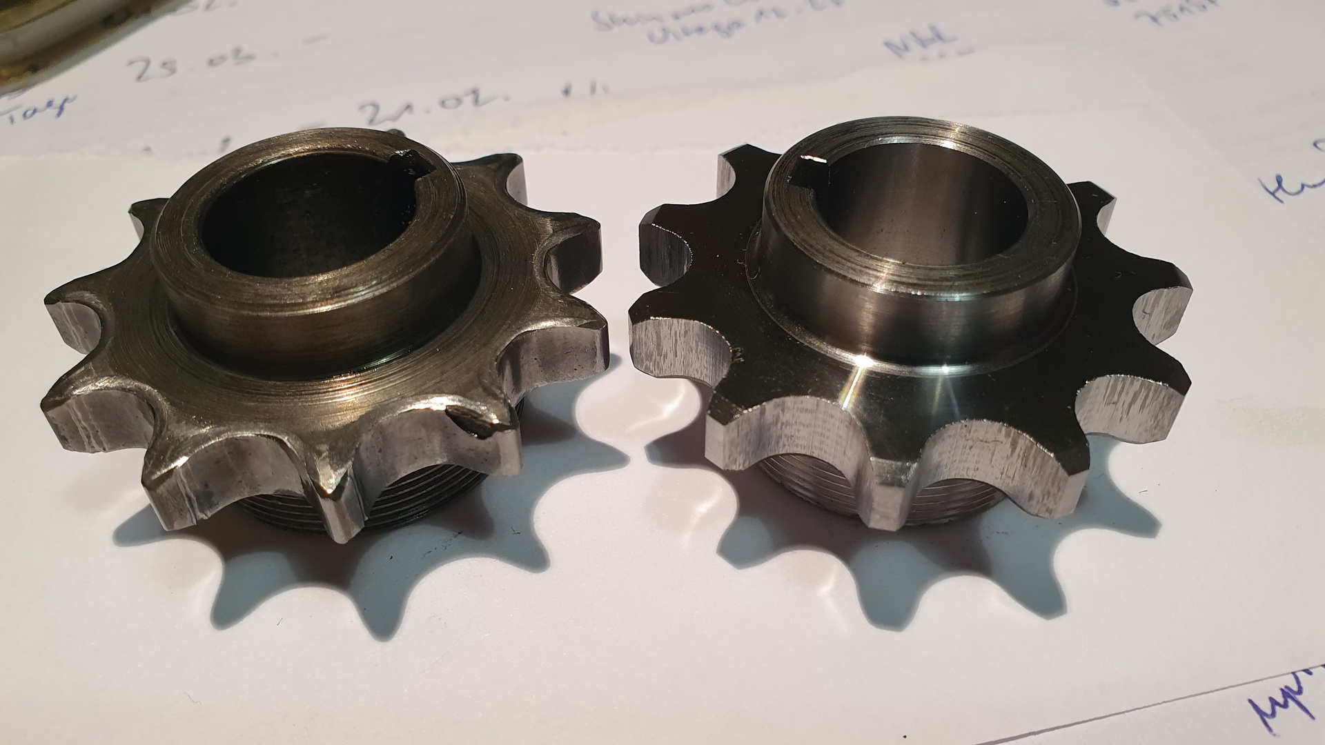

Wie sich im Vergleich zu den Neuteilen vom Club zeigte, war der Wechsel sowohl des großen Kettenrades
als auch des kleinen
wirklich geboten.

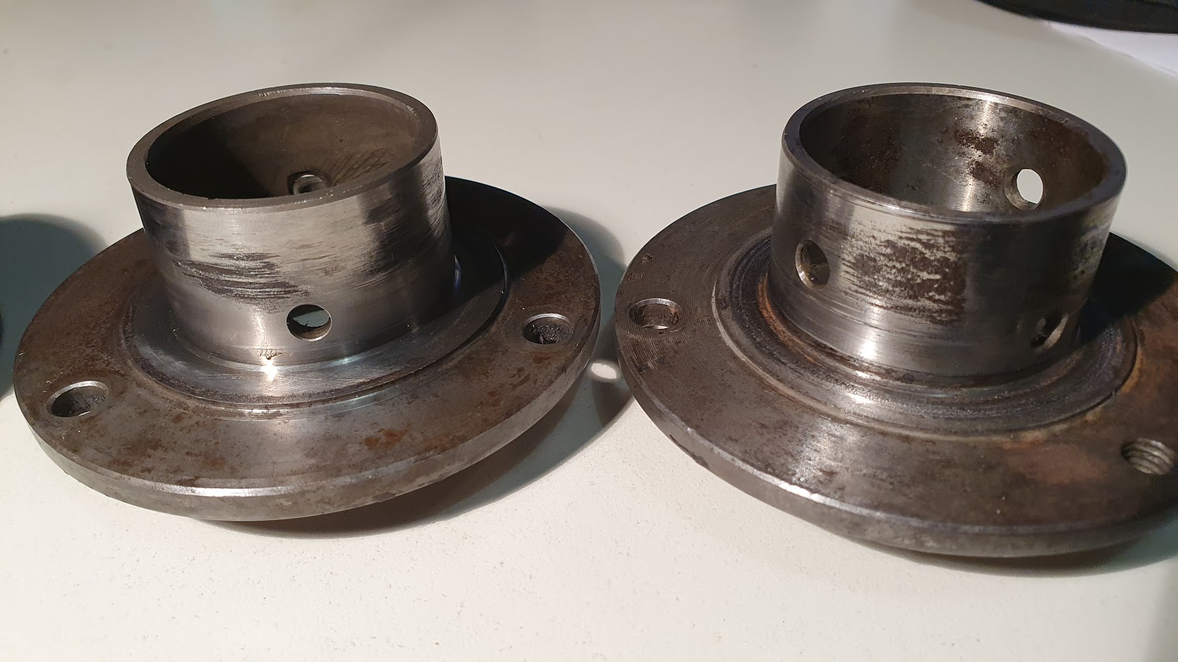

Offensichtlich weisen die Lagerhülsen einen starken Verschleiß auf. Würdet Ihr das in diesem Zustand (bis zur nächsten Revision) wieder so einbauen oder sollte ich zwingend einen Schwingenlagersatz bestellen? Taugt der als gute langfristige Lösung? Ich hatte mal in einem anderen Beitrag gelesen, dass jemand die Lagerhülsen noch "nachbehandelt" hatte...
In eingebautem Zustand zuvor hatte ich nicht den Eindruck, dass die Schwinge großes Spiel gehabt hätte.
Achim

Hast Du die Möglichkeit, das Spiel zu messen?
Wie die Oberfläche aussieht ist tatsächlich nicht so entscheinend.

Vielleicht ne blöde Frage, aber wie messe ich das Spiel am besten?
Liebe Grüße
Achim
Erdgeschoss
Beiträge: 453
Re: Demontage/Montage Schwingarm
Beitrag von Erdgeschoss »
Außen- und Innendurchmesser der Passungsflächen messen. Geht um Überblick zu bekommen auch mit dem Meßschieber, wenn man genau ist.
Genauer mit der Bügelmeßschraube die Zapfen messen, das Maß in das Innenmeßgerät übernehmen und damit in die Buchse fahren und das Spiel direkt ablesen. In beiden Fällen mehrfach messen sowohl auf die Länge der Flächen verteilt, als auch im Winkel versetzt.
Oder die Teile zusammenhalten, wackeln, den Kopf wiegen und "Hm, hm..." sagen. :)
Achim65 hat geschrieben: 18.10.2020, 18:53 In eingebautem Zustand zuvor hatte ich nicht den Eindruck, dass die Schwinge großes Spiel gehabt hätte.
Steck alles trocken zusammen, schraub das vordere Gehäuseteil mit 2 Schrauben fest und wackel an der Schwinge. Wenn es mehr Spiel als ein kleines Klicken hat, besorg neue Teile. Das ist zwar keine "korrekte" Messung der Bauteile, zeigt aber einfach, ob es schlimm ist.
