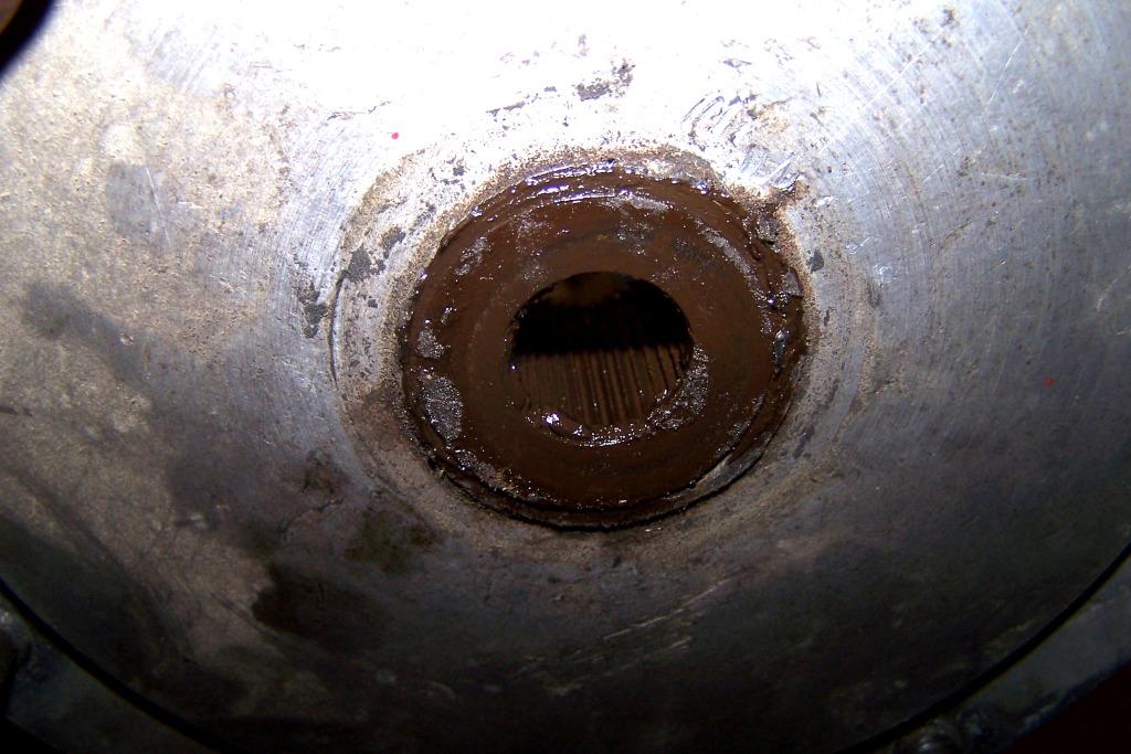

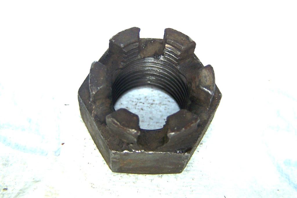

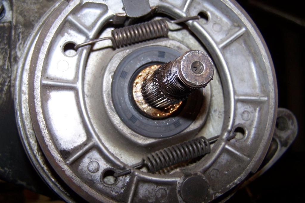

Mit "Nur Nachziehen der Hinterachsmutter" wirst Du deren Dichtheit nicht wiederherstellen können
Entweder ist der Radial-Dichtring schon verschlissen, was vielleicht auch neue Achslager bedeuten könnte
oder das Öl sickert zwischen Achse und Abstandhülse (auch Dichtfläche für den Dichtring) durch, wobei
die Bremsmechanik i.d.R. trocken bleibt
Es sickert dann an der Verzahnung durch die Bremstrommel und zeigt sich dann außen an der Kronenmutter. Abhilfe kann man wie im verlinkten Beitrag schaffen (auch ohne Ausbau der Hinterachse):

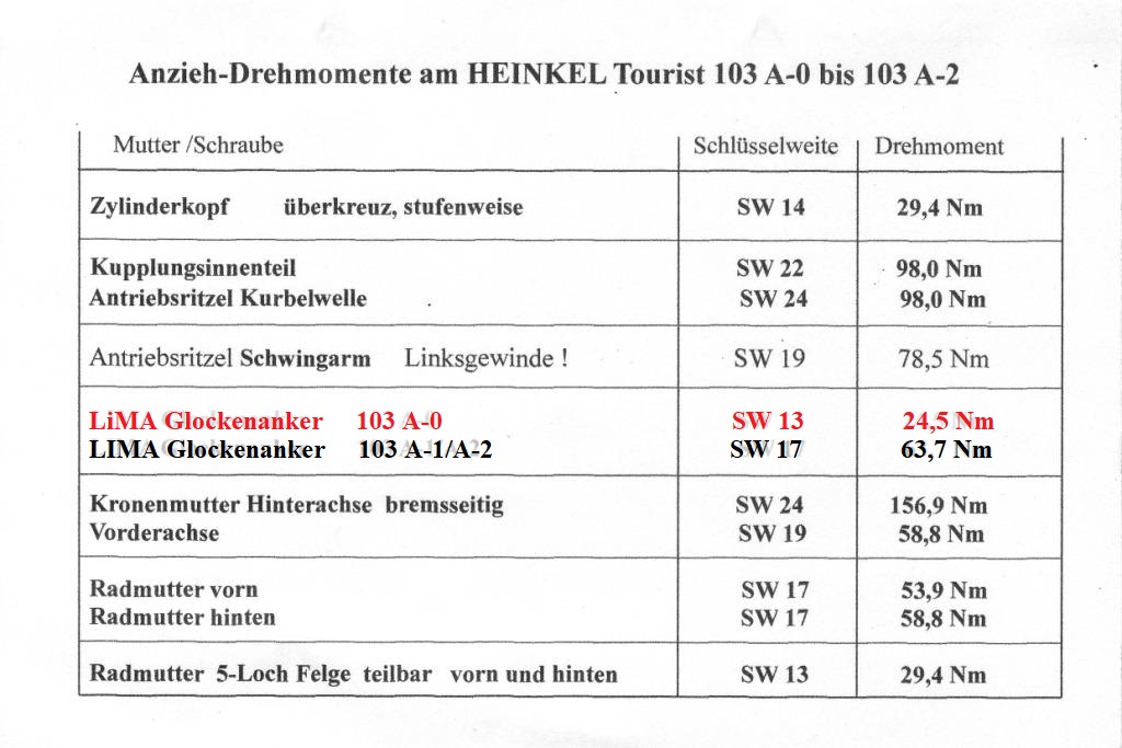

hier mal meine Zusammenstellung der wichtigsten Drehmomente:
