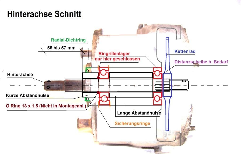

habe schnell mal eine Schnittzeichnug gemacht :wink: (Hat mir in meinen Unterlagen noch gefehlt).
Ich hoffe, die hilft Dir, das ordentlich zu machen !!!!
Wenn nur die Lager getauscht werden und die Kette mit Kettenrad begutachtet wird,
kann der Schwingarm montiert bleiben.
Zum Abnehmen des Schwingarms sollte man aber schon Erfahrung damit haben !!!
Wenn du meine Skizze studierst, sollte der Ausbau der Hinterachse mihilfe der Montageanleitung klappen :D

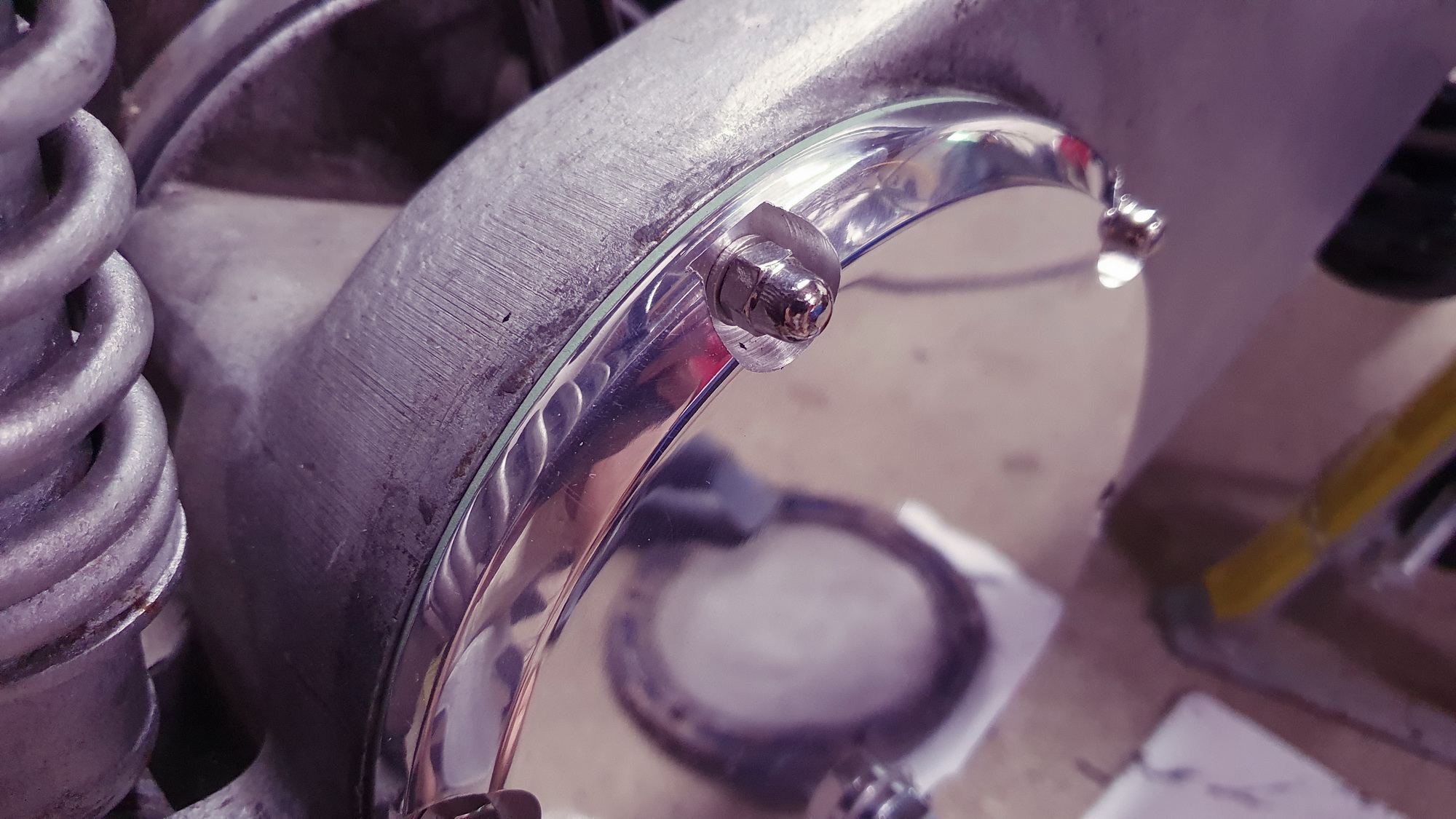

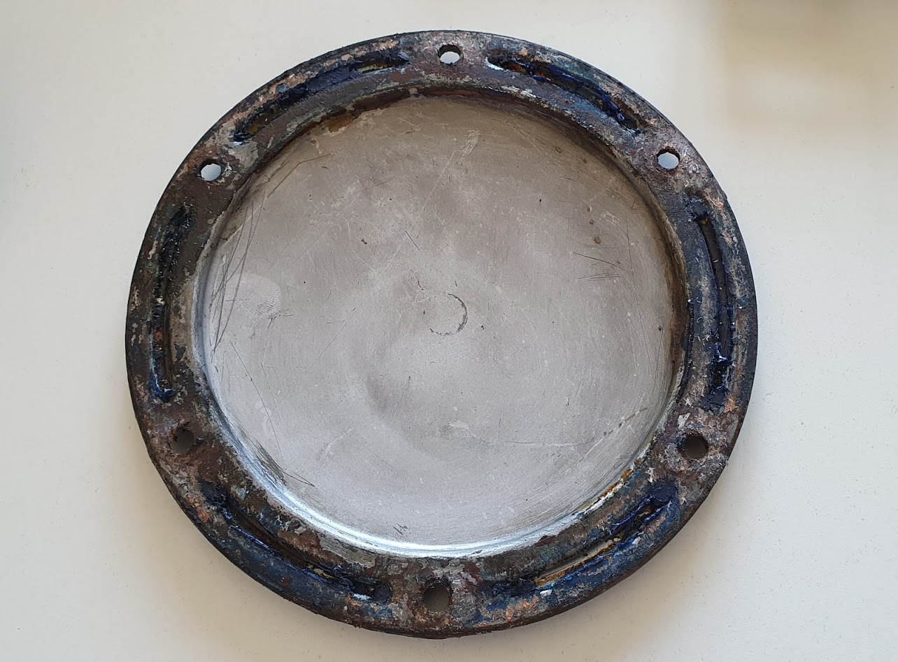

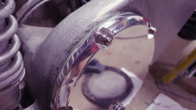

P.S.: Gerade ein Konglomerat von Dichtungen unter dem Schwingarmdeckel entfernt und festgestellt, dass sich der schöne neue Aludeckel vom Club (21.1446) an der Hinterradachse stößt. Und irgendwie sieht es auch so aus (Bild), als ob die Achse am alten Deckel geschliffen hätte. Sitzt die Achse einfach zu weit rechts?
P.P.S.: Habe die Achse jetzt "ausgemittelt". Rechts sollte so 1mm zum Schwingendeckel sein, und links beult sich die Kappe auch nicht aus. Sieht schön aus der "Club-Deckel". Allen noch ein schönes Wochenende!
Re: Wechsel hintere Radlager
Servus Achim,
Hier ist das passiert, was ich gestern angespropchen habe:
- Kettenseitige Kronenmutter so weit festziehen, bis der Splint passt. Andernfalls wird die kurze Abstandhülse
auf der Hinterachse verschoben !
Beachte das Maß 56 bis 57 mm von kurzer Abstandhülse bie Achsen-Ende, dann passen zum Schluß auch die Bohrungen für
den Splint :wink:
P.S.:
Meine Skizze zeigt das Gehäuse der Hinterachse von HINTEN :idea:

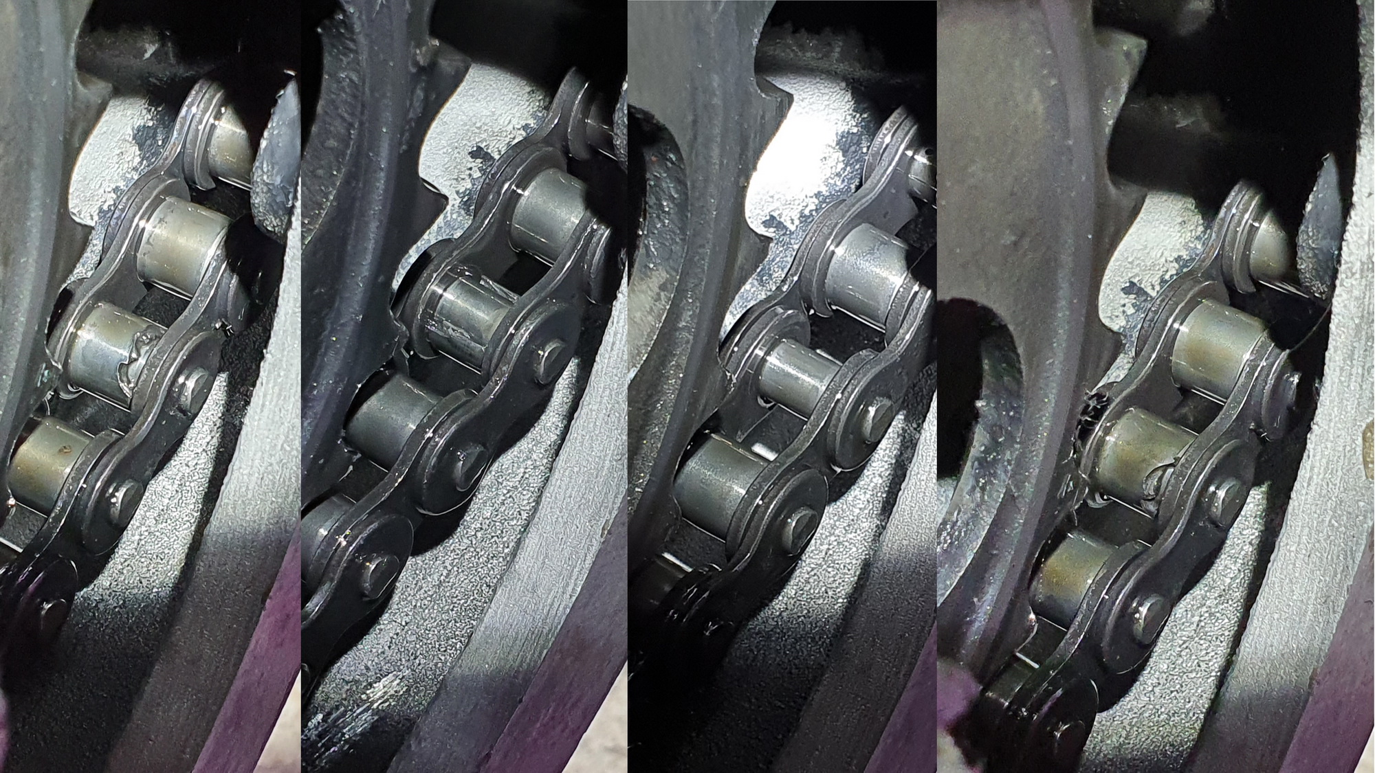

Gerade nach Säuberung des Schwingarms einmal die Kette durchlaufen laufen. Also "gesund" sieht glaube ich anders aus. Fünf Kettenglieder insgesamt. Das große Kettenrad macht einen ganz guten Eindruck, aber interessanter wäre ja das kleine. Ich habe da so den Verdacht, dass der Schwingarm wohl doch noch abgebaut werden muss...
Das schrieb ich am 18. ganz am Anfang und ich habe schon befürchtet, daß Du es
überlesen hast !
Jetzt musst Du aber "Nägel mit Köpfen" machen und den kompletten Schwingenantrieb
abbauen, zerlegen und reparieren (lassen) :x

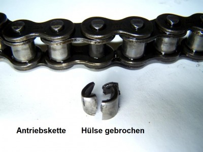

Die fehlenden (halben) Hülsen müssten im unteren Bereich der Schwinge oder im abgelassenen
Öl liegen :shock:

Hülsenbruchstücke wirst du im Schwingarm nie finden. Hier läuft eine Rollenkette. Die Hülsenkette sitzt im Primärantrieb.
Bis dann.
Scoot-Bike hat geschrieben: 23.09.2020, 21:08 Hülsenbruchstücke wirst du im Schwingarm nie finden. Hier läuft eine Rollenkette. Die Hülsenkette sitzt im Primärantrieb.
Bist Du Dir da so sicher ?
Im Shop wird sie zwar als Rollenkette bezeichnet aber was ist das ?
oder das ?
viewtopic.php?f=1&t=952&p=5636&hilit=H%C3%BClsen#p5633
