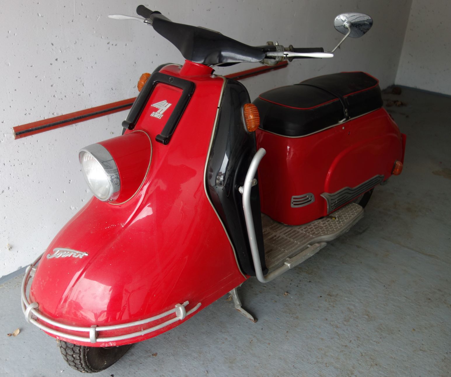

Bloß nicht neu lackieren. Es ist leider viel zu oft so, dass super erhaltene Fahrzeuge, vielleicht auch noch mit Originallack auseinandergerissen, gestrahlt und neu lackiert werden. Warum? Um damit anzugeben oder sich dann über den ersten Kratzer zu ärgern? Der auf dem Bild schaut doch gut aus, ein Paar Kratzer und Dellen? Scheissegal! Das Leben hinterlässt Spuren. Zum Lackierer bringen kann doch jeder.
Nimm dir die Technik vor und freu dich über den Erhaltungszustand.

Der Lenker hat ohne Spiegel eine "Spannweite" von ca. 680 mm.
Allerdings stehen beidseitig die Handhebel noch jeweils ca. 20 mm über,
diese lassen sich am Drehpunkt aber schnell abschrauben und vom Bowdenzug
aushängen :wink:
Das nächst schmälere Teil ist mit ca. 580 mm die Trittplatte, gefolg vom Beinschild
mit ca.550 mm.
Um aber das breiteste Teil, den Lenker; zu demontieren, muss so einiges abgebaut werden:
Tacho, Elektik für Blinker/Beleuchtung und Hupe, Bowdenzüge für Vergaser/ Vorderbremse/
Schaltung und Kupplung.
Und da die Lenker-Klemmschelle durch die Vorderradhaube verdeckt ist, müsste diese
auch noch abgenommen werden :?
Ich würde deshalb nur den Spiegel abschrauben und den Roller dann bis in die Werkstatt
durchschieben. In diesem Zustand nimmt er auch am wenigsten Platz weg, lässt sich gut
abdecken und die Einzel-/Kleinteile können bis zum Winter so nicht verloren gehen oder nicht
durcheinander geraten :D
Leider fehlt der Gepäckträger und das Reserverad, an dem man das Heck etwas herumheben
könnte :( Eine kräftige M12er Ösenschraube, die durch den Kofferkasten in das Rahmenheck
eingeschraubt wird, bietet auch einen stabilen Angriffspunkt :wink:
Wenn notgedrungen aber an der Heck-Unterkante des Kofferkastens angehoben wird, muss hier
zumindest eine M12er Schraube mit einer großen Scheibe (Karosseriescheibe) festgedreht sein !

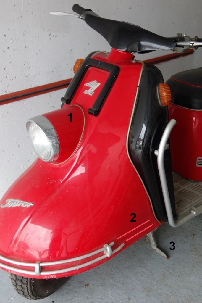

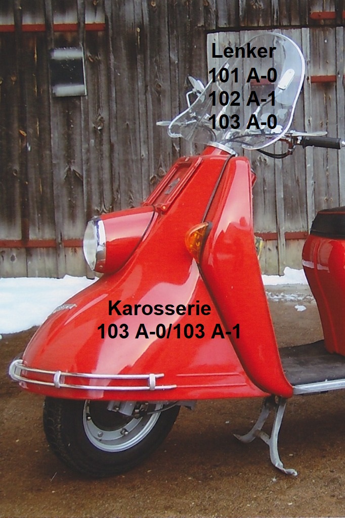

Was mir in Deinem Foto noch auffällt:
An Deinem 103 A-1 ist der Scheinwerfer und das Lampengehäuse des Nachfolgemodells 103 A-2
montiert :? (1)
Weksmässig kann es sich aber nicht um ein Übergangsmodell zum A-2 handeln, da die Vorderradhaube
unterhalb des Lenkers noch den Blechkragen besitzt und noch ein Gussständer montiert ist,
der aber auch schon nachgeschweißt/ergänzt wurde.
Dieses nur zur Information :wink:
