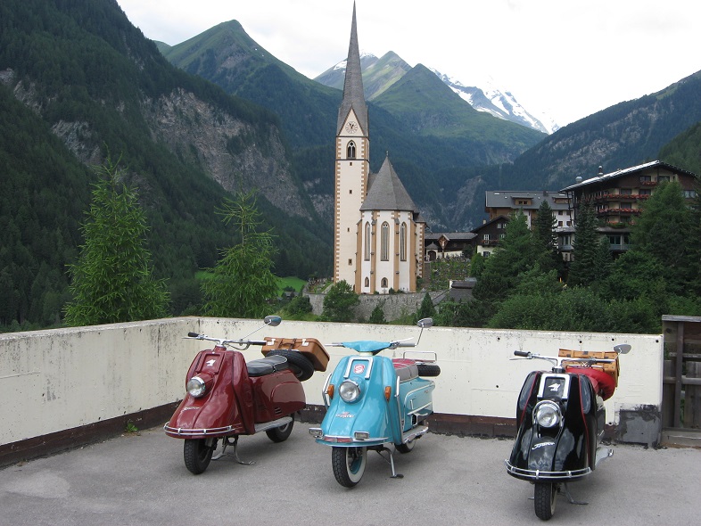

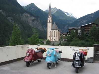

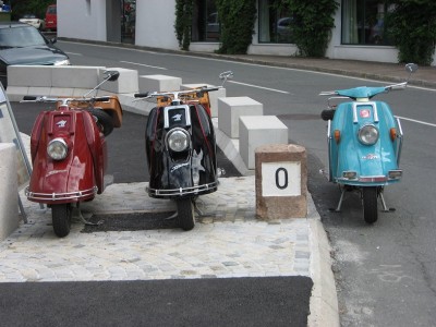

Anbei 2 Fotos von unserer Tour.Der Anfang der Glocknerstraße ist mitten im Ort,ich glaube das war in Bruck ,am Kilometerstein 0 .
Nebenan ist eine Wirtschaft,also mitten im Ort.
Das untere Bild,Mittagspause in Heiligenblut.

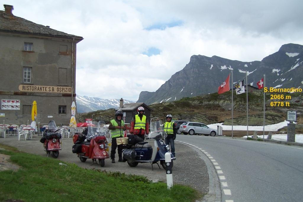

Als wir vor zwei Jahren mit 4 Touristen auf dem Weg zum Lago Maggiore den San Bernardino-Pass (ca. 2.060 m ü.N.N.)
gefahren sind (hin bei Sonnenschein, zurück bei Regen), hat keiner Probleme mit der Zündkerze bekommen :)

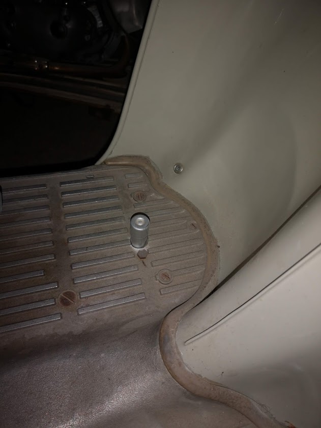

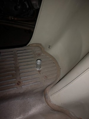

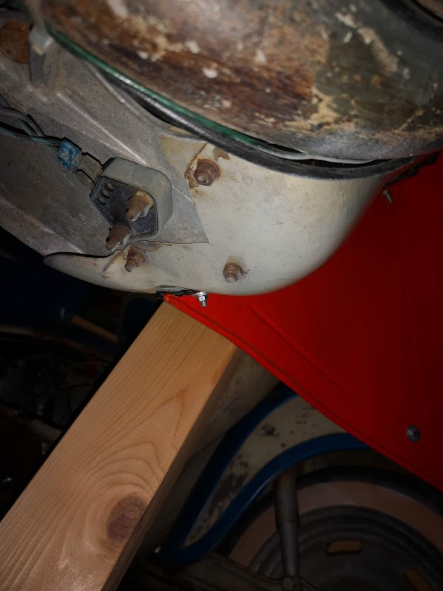

Einer war auf Fußschaltung umgebaut. Aber davor war ein Fußschalter, der irgendetwas elektrisches schaltet? Was könnte das sein?
Schalter
Unter dem Schalter:

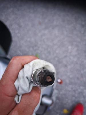

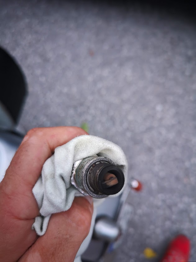

Dann nochmal die Zündkerze gecheckt:
Das ist eine B7HS und ich werde für morgen mal eine B6HS probieren.
