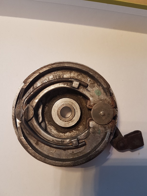

ich brauche für meine Perle neue Bremsbacken, hinten und vorne.
Ich finde im Internet nirgends die passenden und weiß auch nicht nach welcher Bezeichnung oder was ich suchen soll.
Die Nummer wie im Bild zu sehen lautet 604-1107. Mit der kann ich aber leider nichts anfangen.
Perlenalf
Bremsbacken für Perle
Re: Bremsbacken für Perle
Hallo Perlenalf;
schaue doch mal in die Ersatzteilliste Perle:
Tafel 12 Bild 3 Nr.: 12.1152
Dort findest du die gesuchten Bremsbeläge
beim Heinkel Club in Lauffen.
Gruß Hans
Gruß Hans
juergstel-4143
- Beiträge: 158
- Registriert: 09.11.2016, 17:45
- Wohnort: 53773 Hennef
Hallo Perlenalf!
Richtig, in der ET-Liste auf Tafel 12 findest du u.a. die Bremsbacken ( vorne und hinten gleich)
1 Paar kosten 29.€ Du musst die alten ohne Belag hinschicken und bekommst dann die Neuen. Zzgl. Versand und Verpackung
Die ET Nr. ist 12.1152
Achte bei der Montage darauf, dass die Auflage der Backen auf dem EXenter parallel sind, und mache unten und oben auf der
Aufnahmefläche jeweils einen Tropfen Fett drauf.
Wenn du dir etwas gutes tun willst, dann bestelltst du auch glieich neue geschlossene Lager mit.
Die alten Lager sind nicht geschlossen und daher kann das Fett aus den Lagern auf die Bremsbacken gelangen. Gute Bremswirkung!!!
Die Lager haben die ET Nr.4.00625.010 und kosten je Stk. 6.00€ Du benötigst pro Rad zwei Lager.
Am besten bestellst du 4 Lager und zwei Satz Bremsbacken, dann minimierst du die Versandkosten und hast gleich für das andere Rad
alles zur Verfügung was du brauchst.
Viel Erfolg und alles Gute
Perlige Güße Jürgstel
juergstel-4143
- Beiträge: 158
Hallo nochmal!
Nicht vergessen die seitlichen Flächen der neuen Belege anzuphasen und den Exenter-Hebel auf Leichtgängigkeit zu Überprüfen.
Vor dem Zusammenbau unbedingt die Bremstrommel mit Bremsenreiniger zu säubern und die Bremstrommelfläche mit Schmirgelleinen (120.er)
zu reeinigen.
Viel Erfolg
Perlige Grüße Jürgstel
zu reeinigen.
Viel Erfolg

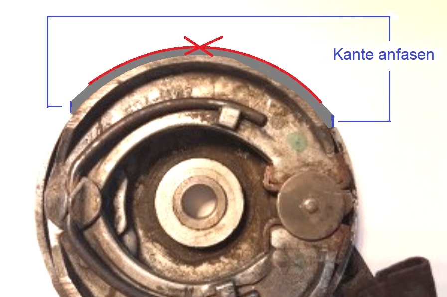

- Beiträge: 3478
Für mich ist Deine Aussage etwas missverständlichjuergstel-4143 hat geschrieben: 13.05.2020, 10:18
Als seitliche Fläche sehe ich die Fläche auf die der Bremsbacken beim Hinlegen zum
Liegen kommt. (Rote Linie)
Angefast wird aber die Kante am Anfang bzw. Ende des Belages
. Nichts für ungut und
juergstel-4143
- Beiträge: 158
Hallo Bernd!
Du als alter Haase weist natürlich was gemeint ist !
Die äußeren Kanten der Bremsbacken innen und außen.
So wie du die rote Markierung gemacht hast.
Es geht ja darum das eingelaufene der Bremstrommel zu berücksichtigen.
Gehst du damit konform?
Gruß Jürgstel
Gruß Jürgstel
