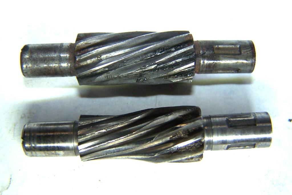

Servus Stefan,
Entweder taugt Dein Fett wirklich nichts und es verharzt extrem schnell
oder es ist die Mitnehmerschnecke im Tachoantrieb schon so verschlissen,
dass sie sich im ungünstigen Fall verklemmt/verhakt, was ich eher glaube,
da der Antrieb ja kaum gelaufen ist
(Falsch herum ging sie noch einwandfrei, richtig herum immer wieder verhaken)
Hier würde ich auf jeden Fall mal genauer nachsehen
Hatte ich auch schon mal, weiß aber nicht mehr, wie ich das behoben habe
(gute gebrauchte Schnecke oder anderer Tachoantrieb

800 km ist doch gar nichts für die Fettfüllung im Tachoantrieb !
bei 8.000 km könnte mal d`ran denken, den Antrieb nachzuschmieren
Ich bin davon überzeugt, dass die Antriebsschnecke verschlissen ist und sich einmal
einmal kurz verhakt hat
Es wäre ja nur eine Kleinigkeit aber..........

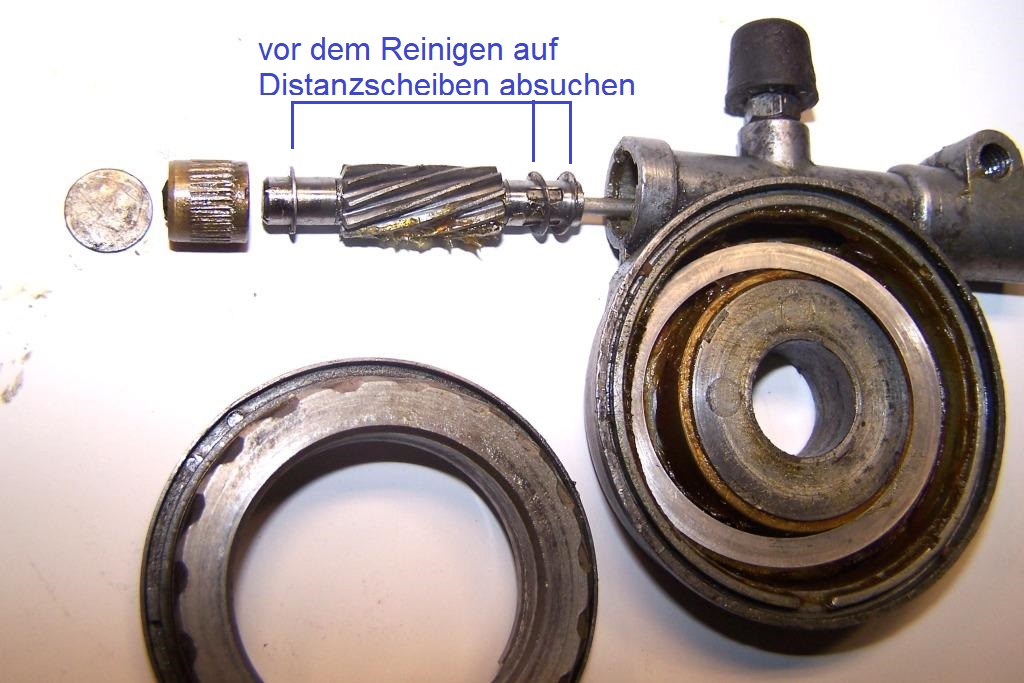

Beim Zerlegen und Zusammenbauen aufpassen:
es befinden sich kleine Distanzscheiben rechts und/oder links auf den Wellen !

nach 60 Jahren gibt es diese Schnecken als Ersatzteil bestimmt nicht mehr
Wenn du Glück hast, kannst Du mal einen kaputten kompletten Tachoantrieb ergattern, dessen
Gehäuse gebrochen ist aber das Innenleben noch gut ist
Den könntest Du dann ausschlachten und hoffem, dass diese Schnecke noch brauchbar ist.
Er muss aber die gleiche Drehrichtung besitzen !

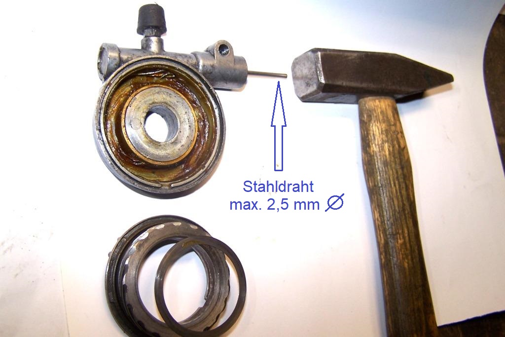

Ich würde den jetzigen Tacho nochmals komplett zerlegen und die Antriebsschnecke genau untersuchen
Dazu brauchst Du ein Stück geraden Stahldraht mit idealerweise 2,5 mm Durchm., nicht dicker, der genau
in die Viekantaufnahme für die Tachowelle passt
(3 mm Durchschlag ist zu dick, verkeilt sich und sprengt diese Hülse !)
und ca. 7 cm Länge. Der Deckel und die Führungshülse werden mit der Antriebsschnecke ausgetrieben. Jetzt achte man vor dem Reinigen auf die kleinen Distanzscheiben, die sich auf den Wellen
und evtl. noch im Gehäuse befinden !
Wenn Du dann so weit bist, würde mich der Zustand der Schnecke interessieren und dann kommen
die Tips zum Zusammenbau.

Eine gute Hilfe ist dabei ein Drahtstück, das sich im Vierkant der Schnecke gut verklemmt (ziehen und drücken)
Eingestellt wird das Spiel mit der Klemmhülse, die vorsichtig in den Tachoantrieb keklopft wird.
Läuft die Schnecke zu straff, kann mit dem 2,5 mm Draht wieder dagegen keklopft werden
Der kleine Deckel wird am etwas überstehenden Rand des Antriebs mithilfe eines dünnen Duchschlags an ein paar
neuen Punkten wieder vorsichtig mit dem Rand "verstemmt".
