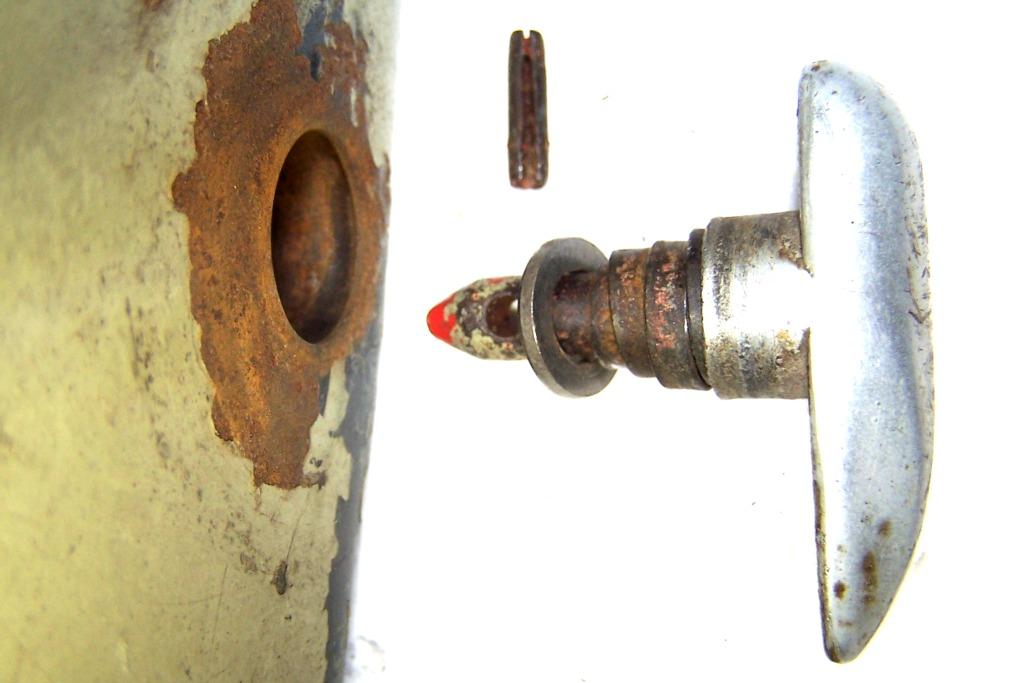

Man sollte jedoch die 6er U-Scheibe nicht vergessen, sonst kann sich beim Drehen
das eng gewickelte Ende der Feder an der Bohrung des Deckels verhaken
. Sind zwar schon angerostete Teile aber zur Veranschaulichung noch gut genug

Wichtig ist auch noch, dass das dicke Ende der Feder in die Vertiefung des Knebels passt und
somit seitlich geführt wird
Die Windungen müssen beim Zusammendrücken der Feder ineinander gleiten,
(mit der U-Scheibe und einem Röhrchen gegen den Knebel drücken)
nur so ist ein optimaler Federweg gewährleistet
