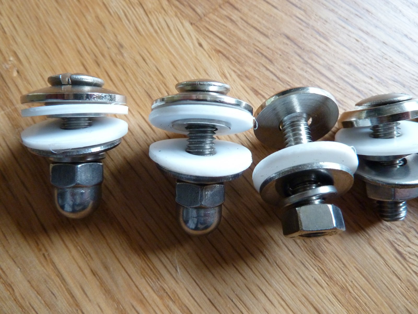

ich habe hier einen Beinschild Befestigungsschraubensatz 21.2013...wie alt der satz ist, weiß ich nicht.
Es sind 6 M6-Schrauben, 2 davon mit Hutmuttern, die anderen 4 mit Sechskantmuttern.
Ich denke, daß die mit den Hutmuttern für die obere Befestigung sind.
Diese beiden haben andere Rosetten für die Senkschrauben.
Wie man auf dem Bild sehen kann, sind es die beiden linken Schrauben.
Hier haben die Rosetten einen Bund (die anderen 4 sind flach), der allerdings ~1mm über die Kunststoffscheibe steht.
Beim A1-Beinschild würde hier der Bund aufliegen und die Kunststoffscheibe locker "in der Luft hängen".
Irgendwie eher subgenial.
Ist dieser Befestigungssatz evtl. für andere Beinschilder mit deutlich größeren Löchern als die 6,5mm vom A1?

Die beiden Rosetten mit dem Bund kommen nach oben an den (Plastik )Kragen( 11.1253)
Bei dir fehlen noch die beiden Schrauben mit denen das Beinschild am Rahmen befestigt wird. Im Satz sind das meine ich Inbusschrauben mit großem Kopf, früher Original aber sicherlich Sechskantschrauben.

die beiden linken Scheiben,so genannte Ansatzscheiben,sind für den 103A2 gedacht.Der Kunststoffkragen kommt dazwischen.Für den A1 bräuchtest Du solche flachen Rosetten.
Gruß,Jürgen
Gruß,Jürgen

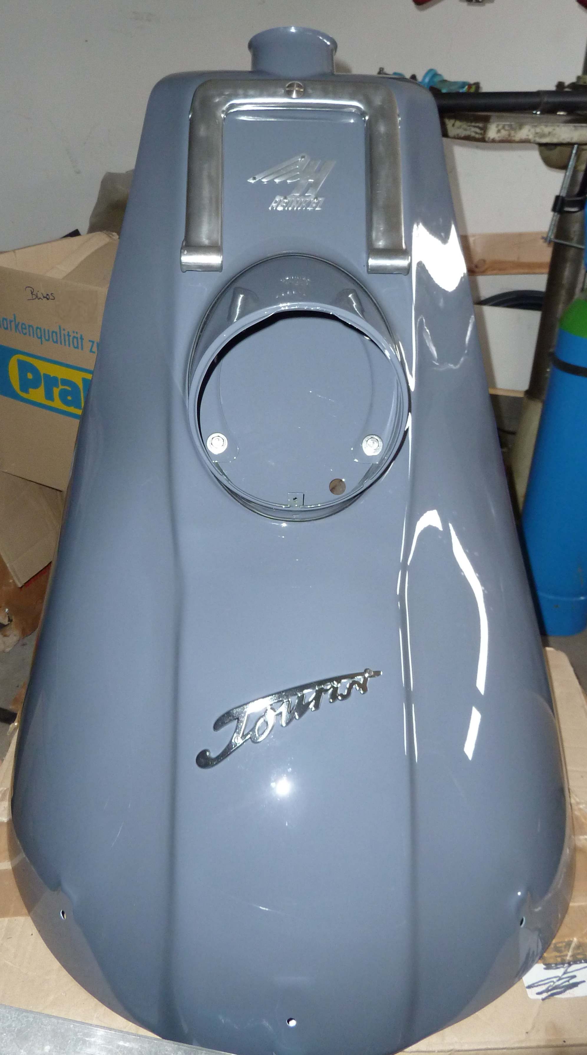

Ich habe keinen Plastikkragen, sondern oben an der Haube eine Trichterförmigen Ansatz aus Blech.
Kann sein, daß der nicht vom A1 ist:
danke für die Info.
Die beiden Schrauben mit Imbus habe ich, verwende ich aber nicht....da kommen natürlich Schlitzschrauben rein.

Danke Jürgen,
dann drehe ich den Bund soweit ab, daß er nicht mehr übersteht.

die Haube stimmt so,mit dem Blechkragen.
Es müßten halt flache Rosetten dran.
Gruß,Jürgen
Gruß,Jürgen

Haube mit Kunststoffkragen ab Fahrgestellnummer 208900
Re: Beinschild Befestigungsschraubensatz vom Club
Danke Gundolf.
Hmmmm...dann müsste ich eigentlich einen mit Kunststoffkragen haben, ist wohl mal getauscht worden.
