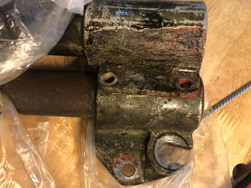

mal eine Frage an die Spezialisten: Können Außenrohre der Gabeln des A1/A2 zwischen verschiedenen Gabeln getauscht werden, oder sind diese speziell auf die jeweilige Gabel eingeschliffen?

Können na klar getauscht werden, wenn okay.
Wenn da allerdings irgendwas schleift und nicht zusammenpasst ist entweder die Gabel oder das Außenrohr nicht okay.

Hallo Gundolf,
vielen Dank für die schnelle Rückmeldung - war mir nur nicht ganz sicher...
Sicher war nur, dass dass eine Außenrohr nicht mehr so schön aussieht...

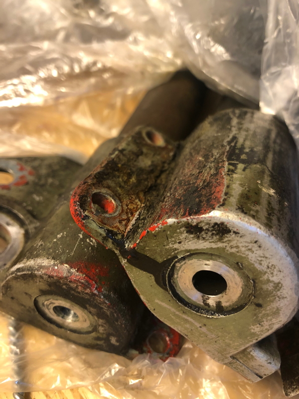

Ich würde Sie mal stahlen und dann nach Rissen in dem unteren Aluminium schauen.
Meine sahen genau so aus, nach dem Strahlen waren deutliche Risse zu sehen: viewtopic.php?f=2&t=3287
