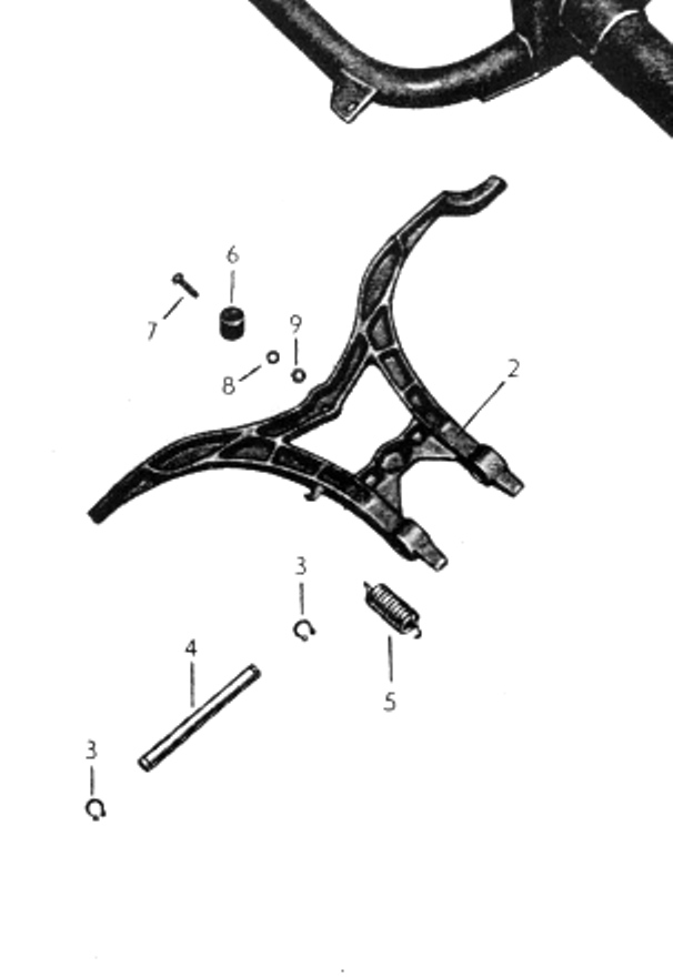

Während der Untersuchung kritiserte er aber die einzelne Rückholfeder am Gussständer
und machte meinen Freund darauf aufmerksam, dass ein Ständer immer mit einer Doppelfeder
ausgestattet sein muss :?
Meinem Prüfingeneur (GTÜ), der eigentlich jede Kleinigkeit bemängelt, hat während der 9 HUs,
die er an meinem Tourist (dazu auch noch einigen Kundenroller) durchgeführt hat, diese einzelne
Feder am Hauptständer noch nie gestört :wink:
Die Anbringung einer zweiten Feder wäre auch nur mit einem sehr hohen Aufwand verbunden :x
Wie sind denn die Richtlinien für die Prüfstelle, diese Feder betreffend ? (Bestandschutz o.ä.)

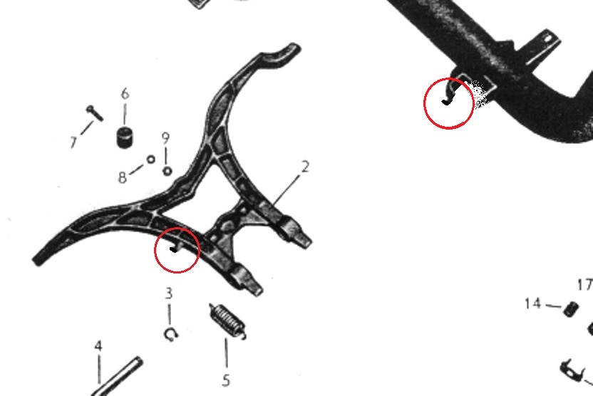

Worauf man aber unbeding regelmäßig schauen muss, ist der obere Haken, wo die Feder eingehängt ist !
Diesen Haken am Rahmen-Gussteil reibt die Feder mit der Zeit durch und er bricht dann einfach ab :x
Ich hatte schon eimal das Vergnügen, diesen Haken von einem Ausschussrahmen abzutrennen und an
das Gussteil eines in Gebrauch befindlichen Rahmens anzuschweißen :(
Seitdem bekommen diese Reibungspunkte auch immer etwas Fett ab :wink:
