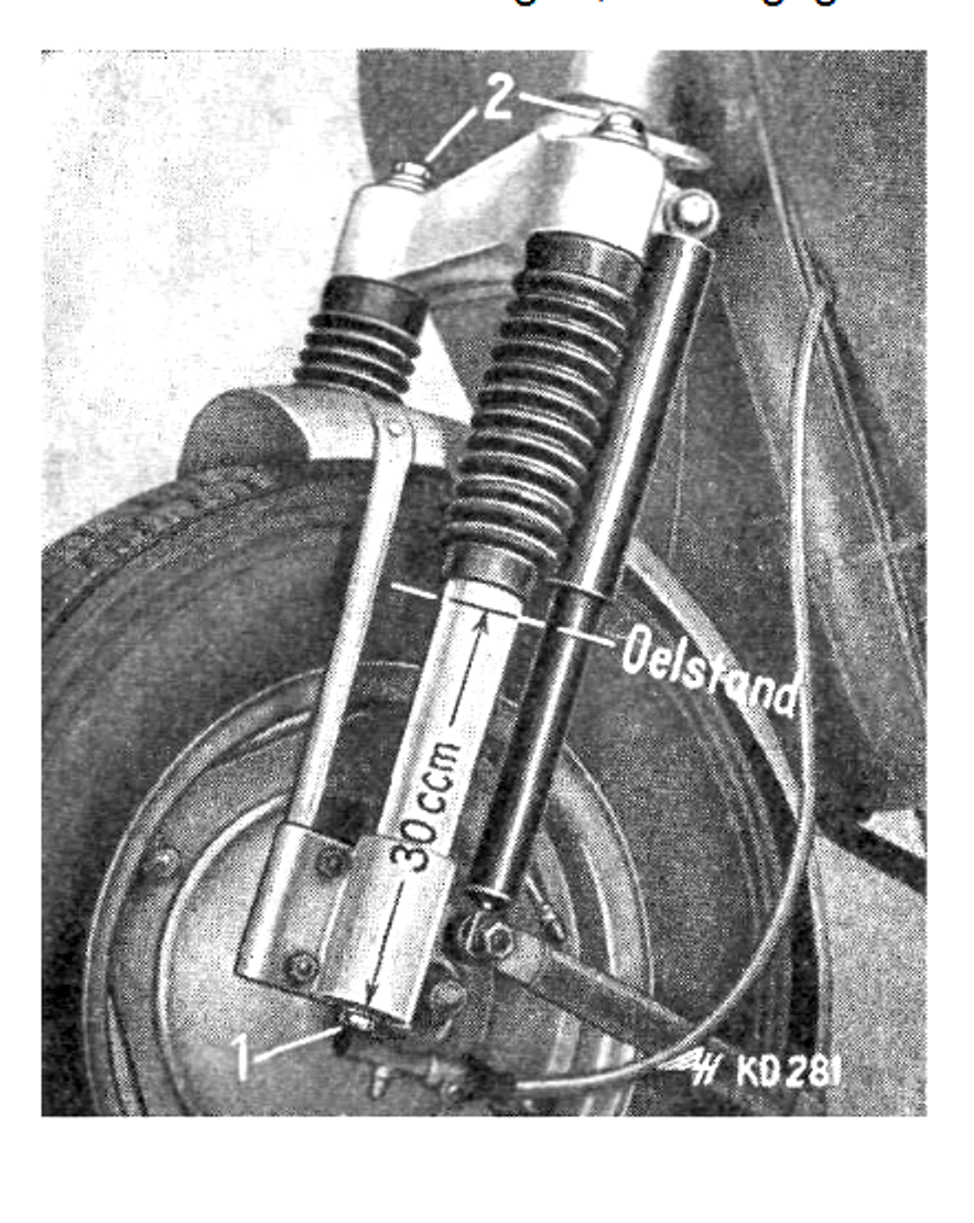

ich bin mir unsicher über die Funktion und die Menge des einzufüllenden Öls. In der Betriebsanleitung werden 30 ccm je Holm erwähnt, aber gleichzeitig gibt das Bild einen wesentlich höheren Ölstand an.
Kann mir jemand sagen wieviel Öl Sinn machen und evt. auch Warum? Aus meinem Verständnis heraus wirkt das Öl doch gar nicht auf die Dämpfung ein.

Hallo Ottmar,
nein, Dämpfung gibt es nicht, nur Schmierung, und da reichen die 30 ccm.
Gruß Henning

Re: Federgabel-Öl; 103A0
Die Dämpfung übernimmt der externe Schwingungs-DÄMPFER
Den "Eichstrich" auf dem Bild halte ich für falsch
Wie will man das auch kontrollieren ?
Bei ausgebautem Außenrohr läuft die Suppe unden wieder heraus und im
eingebautem Zustand kann man nicht mehr hineinschauen
Das Öl-Niveau wäre ja fast an der Oberkante des Außenrohrs und stellt man sich vor,
dass beim Einfedern die Feder und das Führungsrohr auch noch Öl verdrängt,
kann das nicht richtig sein !
30 ccm haben immer schon gepasst
