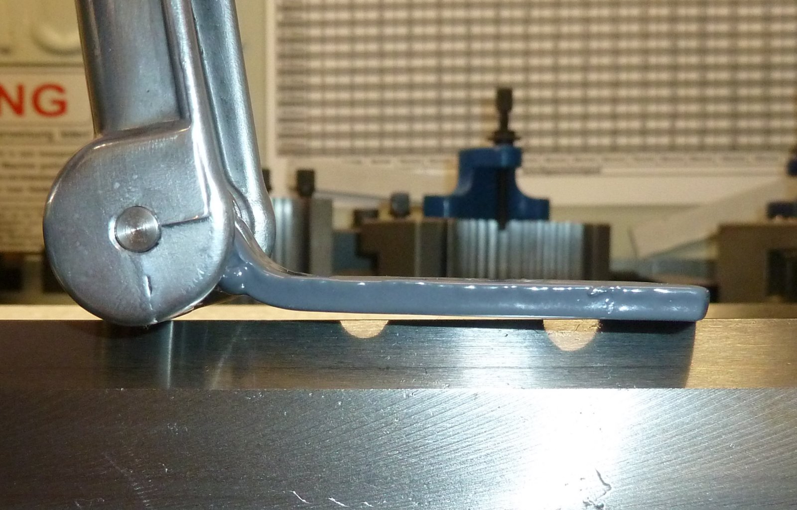

ich habe gerade die lackierten Scharnierteile des vorderen Gepäckträgers vom Lackierer zurück bekommen, Edelstahl-Stifte gedreht und diese dann mit dem Alu-Gepäckträger verpresst.
Nun würde bei Montage des Gepäckträgers am Vorbau sofort der Lack beschädigt, da der Scharnier-Drehpunkt nicht weit genug von der Auflage weg ist.
Auch beim hochklappen des Gepäckträgers würde dieser den Lack am Vorbau beschädigen, da die Montagefläche vom Scharnierlappen zurück steht.
Geschätzt fehlen hier 2-3mm.
Nachfolgend mal ein Foto, bei dem über ein Maschinenbett gepeilt wurde.
Fehlt hier ein Distanzstück zwischen Scharnierlappen und Karosserie?
Danke & Gruß
Wolfram

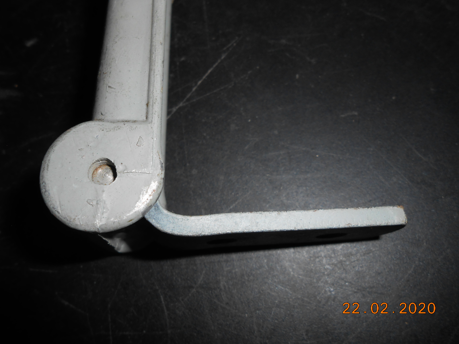

Moin
So sieht ein neuer, nie montierter Gepäckträger aus.
Distanzstücke kommen da nicht unter.

Danke Gundolf, ich konnte es noch biegen ohne den Lack zu zerstören.
Haut nun hin.
Ist schon interessant, ich habe 5 Scharniere da, alle sind genau gleich und zu flach....
