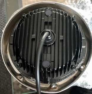

Langzeiterfahrungen habe ich noch nicht. Das Licht ist deutlich heller und weißer. 1300 Lumen könnten so 100 Watt entsprechen? Ausleuchtung ist natürlich punktueller, da ist das Fernlicht dann wirklich ein Fernlicht.
Ich werde bei Zeiten mal einen Heinkel mit H4 Neben den mit LED stellen und versuchen Bilder zu machen.
Das ganze ist natürlich nicht Plug&Play. Kabel, Halterung und Verstellung muss man anpassen bzw. Bauen.
Bei eBay gibt es Ähnliches für ganz kleines Geld, aber ohne Zulassung.Aufpassen sollte man noch auf Spannungsspitzen etc. Aber auch dafür gibt es ja Lösungen
So sieht das dann, noch ohne Befestigungen, von innen aus:
