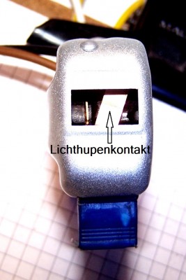

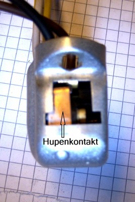

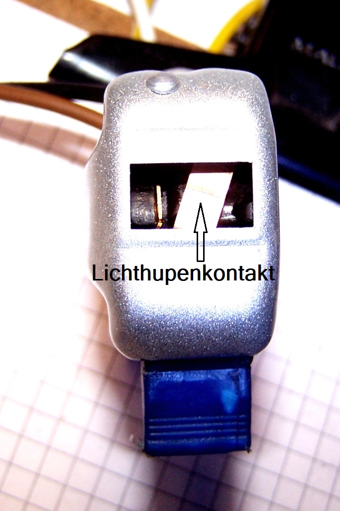

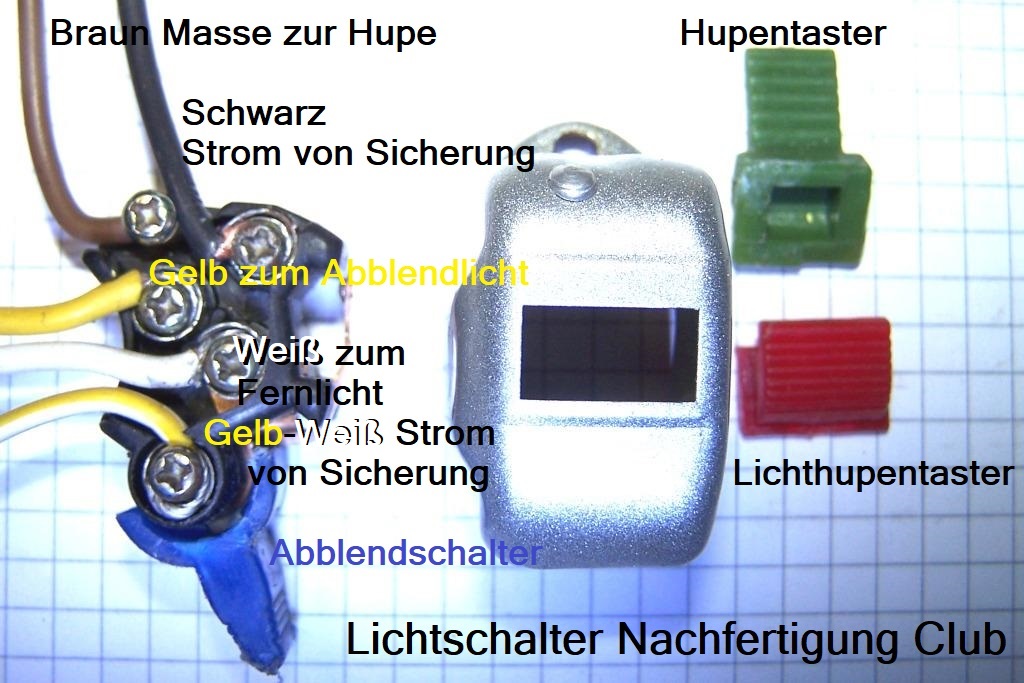

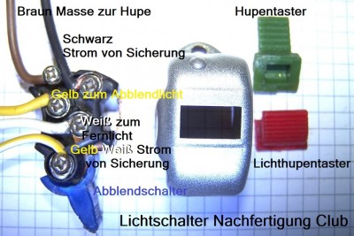

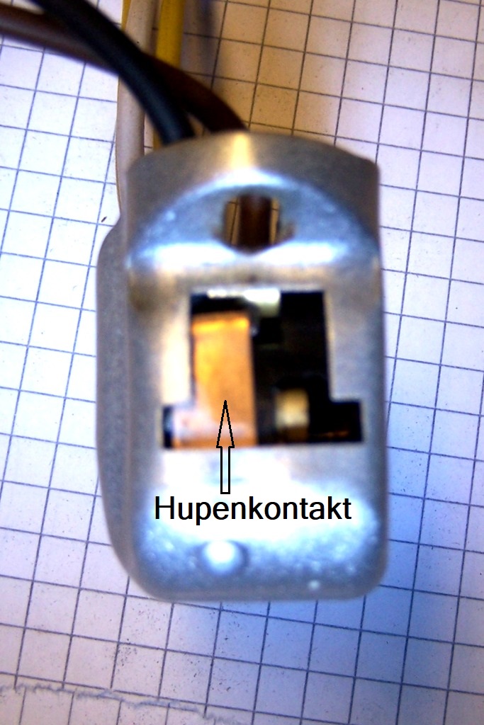

Servus Jürgen,
warscheinlich ist an dem grünen Kunststofftaster etwas abgebrochen oder die
Bronze-Kontaktfeder ist lahm
Neue Taster gibt es m.W. beim Club (Wolfgang oder Raphael Kurz vom Lager fragen)
Dieser Taster sollte sich ohne Demontage des Gehäuses in die Führung (geht nur in eine Richtung)
einschieben lassen. Gehäuse-Befestigungsschraube vorher etwas lösen.
Ist der Federkontakt lahm, kann man nur den Nietenkopf abschleifen, die Feder herausnehmen, etwas
nachbiegen und wieder neu einnieten
Dazu die Schraube am Schaltergehäuse entfernen und das Gehäuse vorsichtig mit Geduld
und "Trick 17" vom Schalter abnehmen.
Zum Fixieren des roten Lichthupentasters bei der Montage des Gehäuses klebe ich diesen
von außen mit Klebeband am Gehäuse fest (Richtung beachten !)

vielen Dank für die schnelle Antwort zu nachtschlafenden Zeit. Alles wunderbar erklärt, ich werde nun den grünen Taster mal genauer unter die Lupe nehmen. Eigentlich hat er guten Kontakt, rutscht halt nur immer aus seiner Führung.
Ich werde über meine Aktion berichten

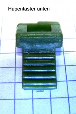

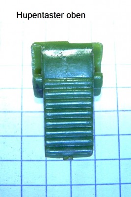

@ Bernd,

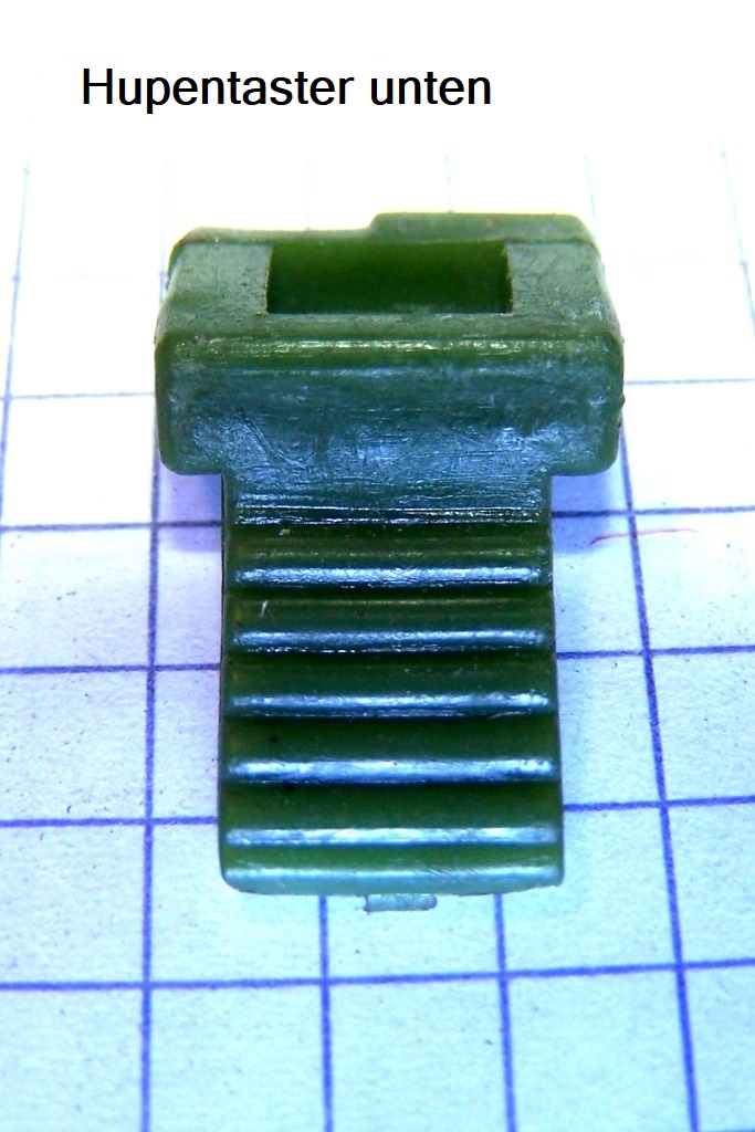

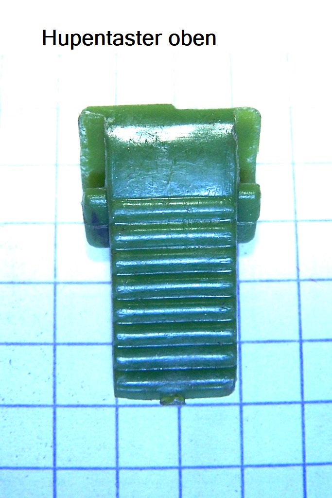

Problem erkannt. Der Schalter ist kurz hinter den Knopf (also die Erhöhung zm betätigen) abgebrochen. Nun ist guter Rat (oder neuer Knopf) teuer. Na mal sehen evtl. finde ich ja über den Markt soetwas , oder ich muß mal basteln.

Re: Hupenschalter ist flüchtig
Moin Jürgen,
verstehe ich Dich richtig, dass Dir der grüne Knopf/Taster/Schalterhelbel zerbrochen ist? Wenn ja, dann würde ich versuchen, das Teil mit dem 3D-Drucker auszudrucken. Ich fahre einen 103A0, habe daher keinen solchen Hupenschalter. Aber wenn Du mir - oder auch Bernd - das Teil genau vermaßt, kann ich versuchen Dir zu helfen. Ob es dann hält, weiß ich nicht, käme auf einen Versuch an. Ich habe seit einem Jahr einen gedruckten Türgriff/Türöffner in meinem 11er im Einsatz, der hält bombig.

Hallo Volker,
ich suche schon eine ganze Weile im Net eine CAD Anleitung für 3d Drucker. Du siehst, eine Idee hatte ich schon, aber weder einen Drucker noch Ahnung von der Thematik. Also erstmal vielen Dank für dein Angebot. In nächster Zeit werde ich meine Schiebelehre zur Hand nehmen und die Reste des Schalters vermessen. Mir fehlt nur die Gesamtlänge, da hoffe ich wieder auf Unterstützung aus dem Forum.
Hallo Volker,
habe mit der Vermessung begonnen, ist garnicht so einfach. Viele kleine Ecken und Kanten, Schrägen und auch Nute.
Gerade jetzt habe ich eine E-Mail bekommen mit der Nachricht das diese Schalter/Knöpfe noch im Shop vorrätig sein sollen. Also werde ich nach Shopurlaubsende gleich dort nachfragen. Das würde uns eine Menge Arbeit ersparen.
Hey Jürgen,
ok, schau mal, was sich ergibt. Wenn es nicht klappen sollte mit dem Shop, helfe ich Dir gerne. Mit dem Vermaßen musst Du Dir kein Bein ausreißen: Fotos mit Referenzgröße von allen sechs Seiten reicht.
