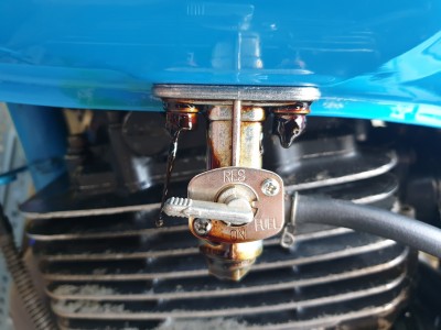

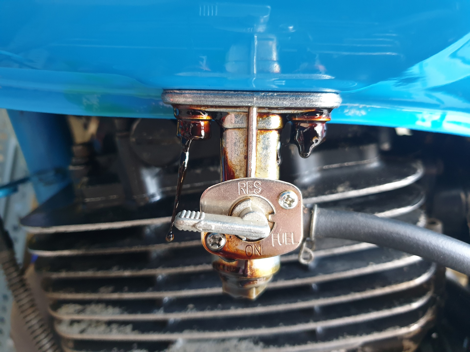

Zur Verdeutlichung hier eine Erfahrung von mir:
Ich habe an einem anderen Motorrad einen neuen Benzinhahn montiert und den Tank mit 5 Liter E10 aufgefüllt. Ich wollte es verkaufen, aber keiner wollte es und ich habe es im Frühjahr 2019 weggestellt. Als ich im Herbst 2019 danach schaute, sah ich, dass die Dichtung Tank zu Benzinhahn ganz leicht undicht war und das Benzin hier herausgelaufen und auch offensichtlich verdunstet ist. Aber was an den Schrauben und am Benzinhahn als Rückstand (Stalaktiten) hängen geblieben ist, ist sehr interessant. Es scheint hart gewordener Teer oder so was ähnliches zu sein, siehe Bild. Das ist Bestandteil des Kraftstoffes heute.

Das ist nicht ein Bestandteil des heutigen Kraftstoff. Ich vermute, der Schmodder hat sich durch den Ethanol Anteil vom E-10 in dem Tank gelöst der schon Jahrelang im Tank klebte.

Grundsätzlich sollte man zwischen E10 und E5 unterscheiden !
In meinem Tourist fahre ich nur das "übliche" E5 und habe damit noch
nie Probleme bekommen
Wenn ich mir die 2 bis 3 Cent, die es pro Liter mehr kostet als E10, nicht mehr
leisten kann, gebe ich das Heinkelfahren auf
In meinem alten SEAT Marbella, den ich aber täglich bewege, fahre ich nur E10.
Auch hier bekam ich noch nie Probleme
Ich vermute aber, dass vielleicht so manche Tank-Innenversiegelung und neuartige
Gummidichtung gegen dieses Ethanol nicht dauerhaft beständig ist, wie es vielleicht
auch bei Deinem Tank der Fall ist

doch: Der Tank war vorher gereinigt und entrostet, komplett blank! Es ist Bestandteil des Kraftstoffes, und zwar das, was übrig bleibt, wenn man den E10 komplett verdampfen lässt.
