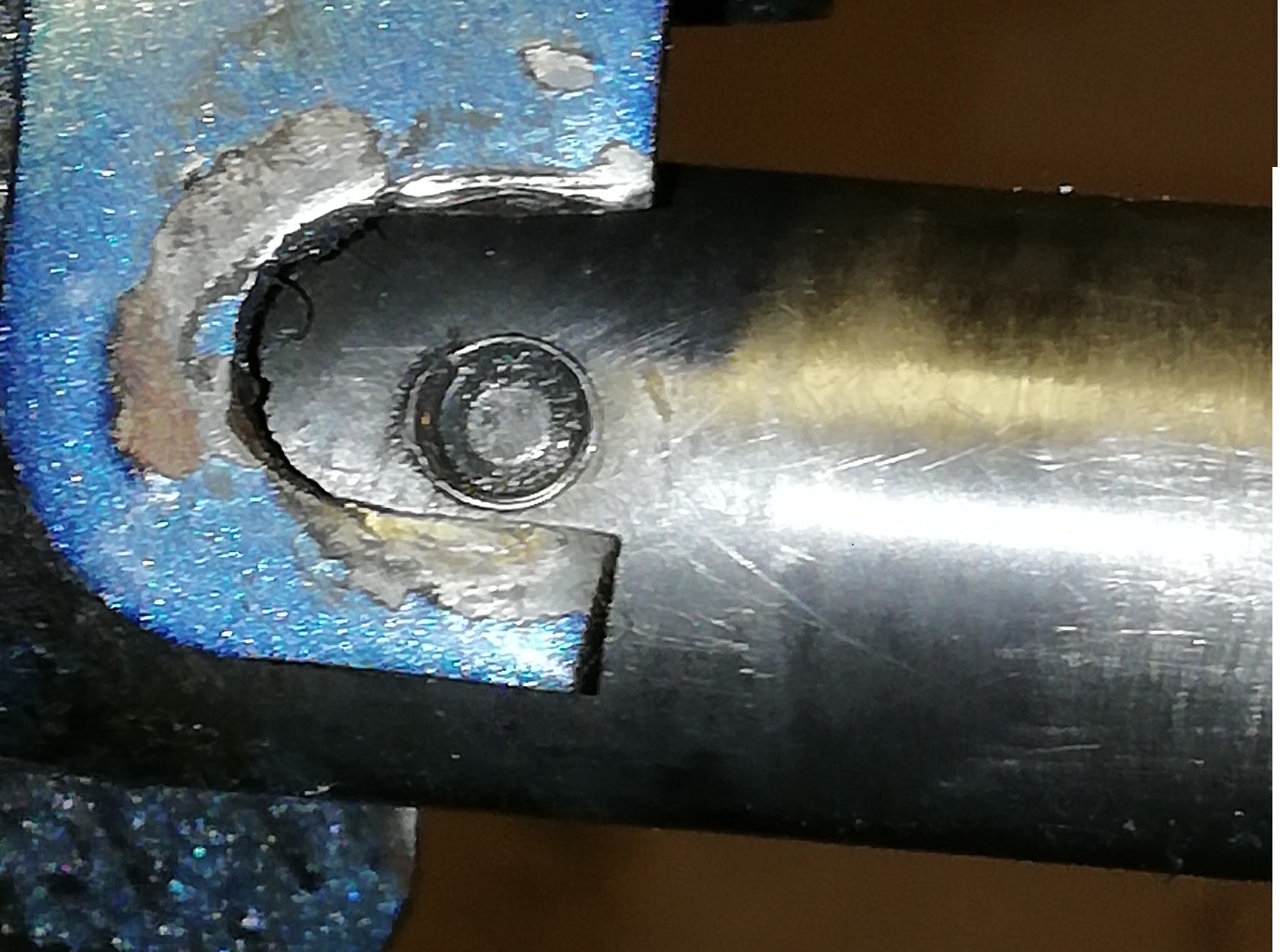

ich habe mir nach 30 Jahren A0 fahren einen A2 gekauft, nötiges gerichtet und bin nun 1000km gefahren un bin dabei verschiedenes nach zu ziehen. Der Schaltgriff war leicht locker und so wollte ich die M6 nachziehen und stellte fest, dass das Gewinde ganz kaputt ist. Für einen Reparatursatz scheint mir das Aluminium zu kurz zu sein. Deshalb überlege ich in dem dahintliegenden Stahl-Lenkerrohr eine Bohrung zu setzten und M6 zu scheinden. An dieser Stelle sehe ich eh eine Sacklochbohrung, oder könnte das ein abgebrochener Bolzen sein? Hat jemand damit Erfahrung?

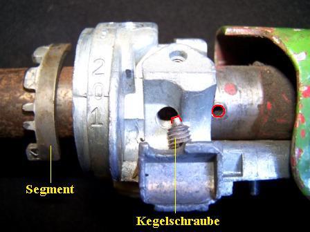

Schon ein paar mal musste ich bei Kundenrollern feststellen, dass die kleine aber
wichtige Kegelschraube (siehe Bild) einfach fehlte :?
Diese Kegelschraube mit M6 Gewinde fixiert das Schaltgehäuse relativ sicher
auf dem Lenkerrohr !
Ich vermute, dass sich deshalb duch die Drehbewegung des Schaltgehäuses die
vordere kurze Linsenkopfschraube gelockert hat und somit das Gewinde
"ausgeleiert" wurde :(
Natürlich sollte das Gehäuse auch wieder mit dieser vorderen Schraube fixiert werden.
Wie Du das aber bewerkstelligst, musst Du halt, je nach Deinen Möglichkeiten,
herausfinden :wink:
Für die Spiegelbefestigung gibt es eine spezielle "Distanzscheibe für Spiegelausgleich",
diese darf aber den Drehgriff nur so weit an des Schaltgehäuse schieben, dass sich dieser
noch leicht drehen lässt. Wenn`s zu straff ist, noch kleinere Distanzscheiben zwischenlegen :wink:
Wenn diese Distanzscheibe richtig montiert ist, spielt der Verschleiß an der Nase des Deckels
keine Rolle mehr !
Und hier noch eine Info zu diesen dünnen Distanzscheiben unter der Schaltrolle:
viewtopic.php?f=1&t=2623&p=15316&hilit= ... rad#p15316

Im Lenkerrohr befindet werksseitig bei allen Tourist-Typen nur die kleine Bohrung für die Kegelschraube.
Das ist aber keine einfache Madenschraube, sondern ein Gewindestift mit einem Kegelfortsatz,
der sich in dieser kleinen Bohrung richtig verkeilt ! (Rot markiert auf meinem letzten Foto).
Da sich jetzt schon mal ein nachträglich gebohrtes Gewinde im Lekerrohr befindet, solltest Du
überbrüfen, ob die Richtung dieses Gewindes noch passt, wenn die o.g. Kegelschraube fest
eingeschraubt ist. Den abgerissenen Gewinderest würde ich entfernen.
Mit einem kleineren Bohrer mittig anbohren, dann dreht sich mit einem etwas größeren Bohrer
der Schraubenrest vermutlich nach innen und fällt dann in das Rohr, wo er nicht stört oder in die Bohrung
einen passenden Schraubenzieher leicht einkeilen und den Schraubenrest herausdrehen :wink:
