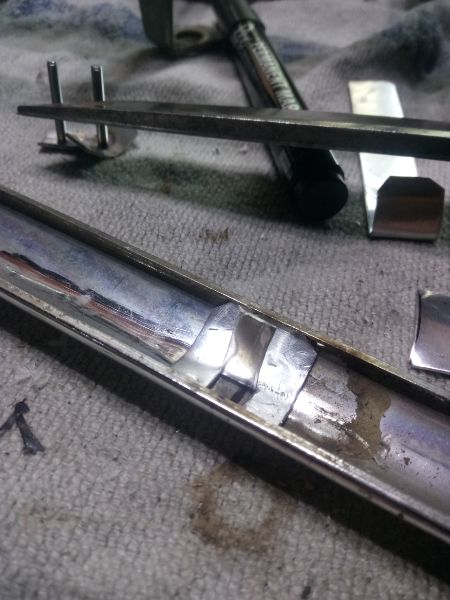

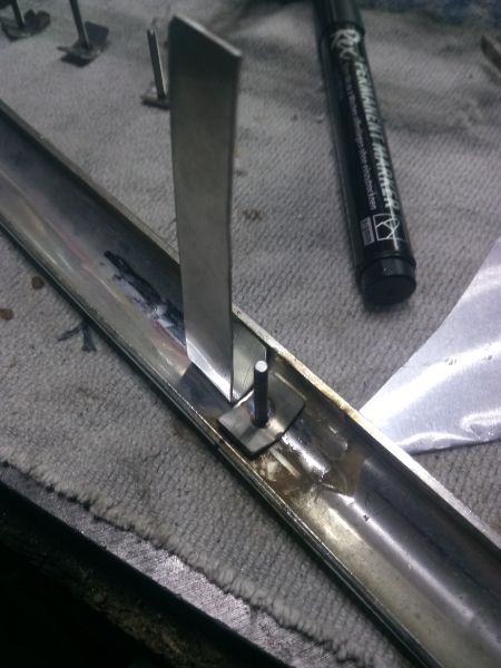

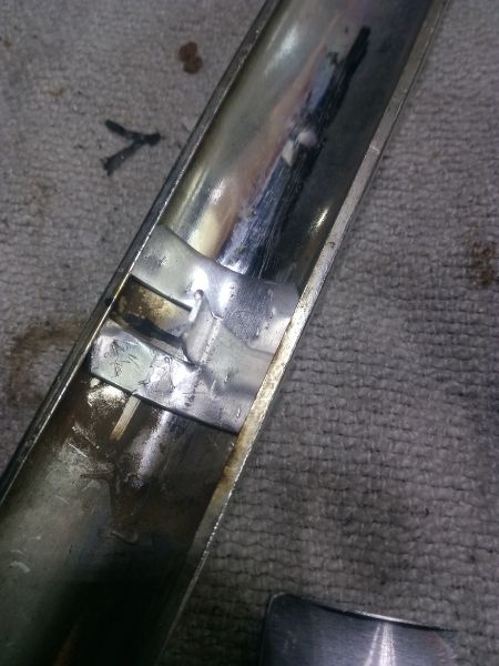

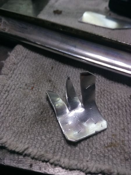

Die Fotos die ich von meinem Experiment gemacht habe sind selbsterklärend, denke ich.
Zwei Klammern sind es bis jetzt, kein Kleber, kein Verkratzen, kein Wackeln. Sitzen bombenfest.
Zum schneiden des Alus ein starke Schere, eine Zange als Hilfe zum Biegen und ein Schraubendreher zum Andrücken in die Leiste. Vorher die Schlitze auf der Leiste anzeichnen.
Meine Klammern sitzen so fest, daß ich die Erste nur mit richtiger Gewalt noch verschieben konnte.
Die Zweite habe ich dann gleich an der richtigen Stelle angesetzt.....
Noch Fragen?
