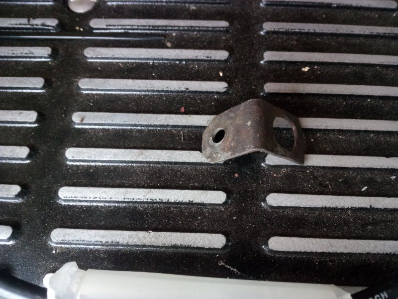

Frage:
der abgebildete Halter gehört auf der rechten Seite an die Blechverkleidung des Zylinders?
Richtig? Denn am Bremszug tummelt sich eine Gummitülle die sonst wohl keine Verwendung hätte.Der Halter auch nicht....
Finde kein Foto, bei dem dieser Halter montiert ist.
Viiiiielen Dank!

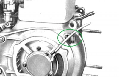

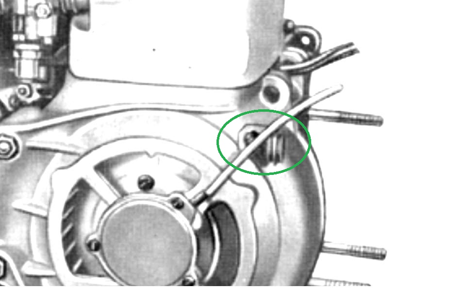

Fast richtig. Er gehört an die 6mm Mutter am Lüftergehäuse, etwas unterhalb der Blechverkleidung

Noch ein Bild gefällig ?
Und hier das Ergebnis der Suche für "Bowdenzughalter":
viewtopic.php?f=2&t=2950&p=17368&hilit= ... zug#p17366
