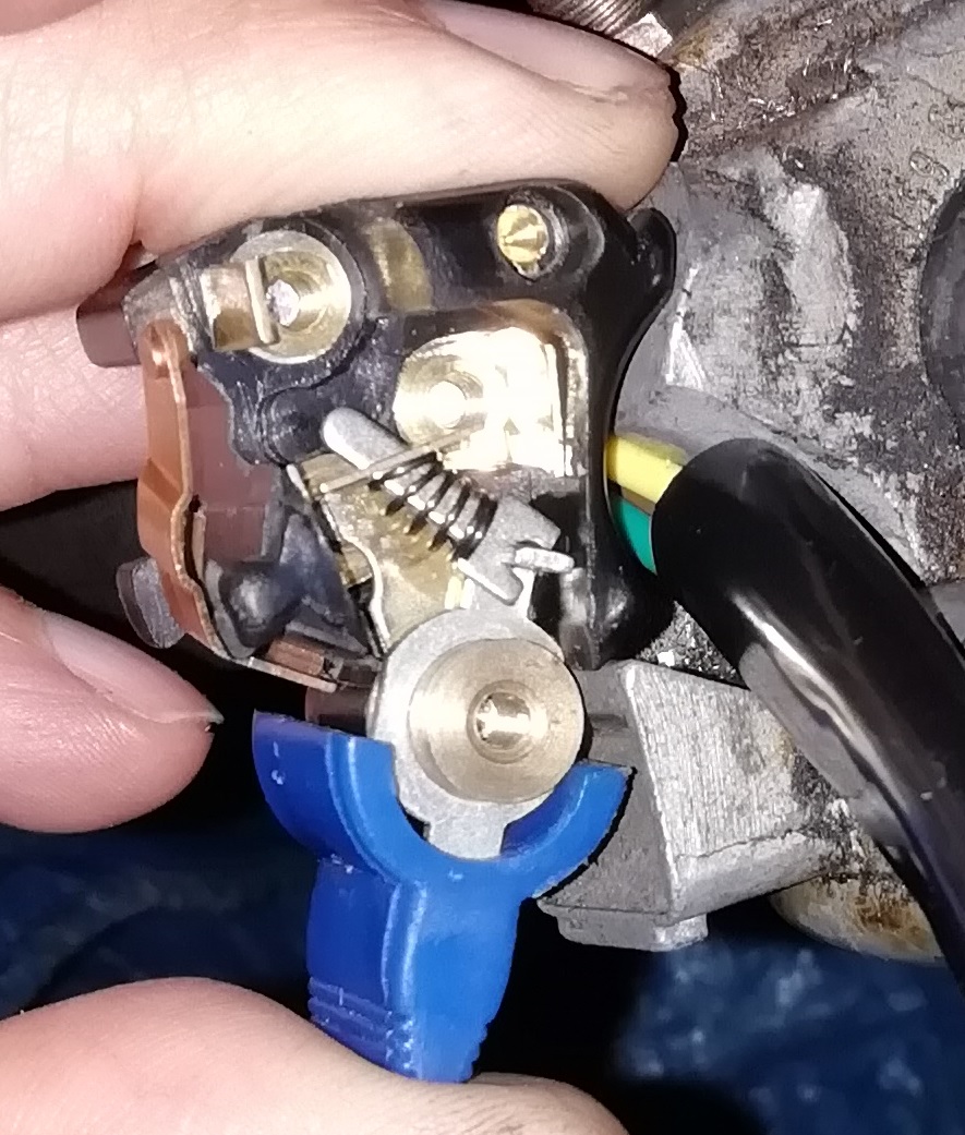

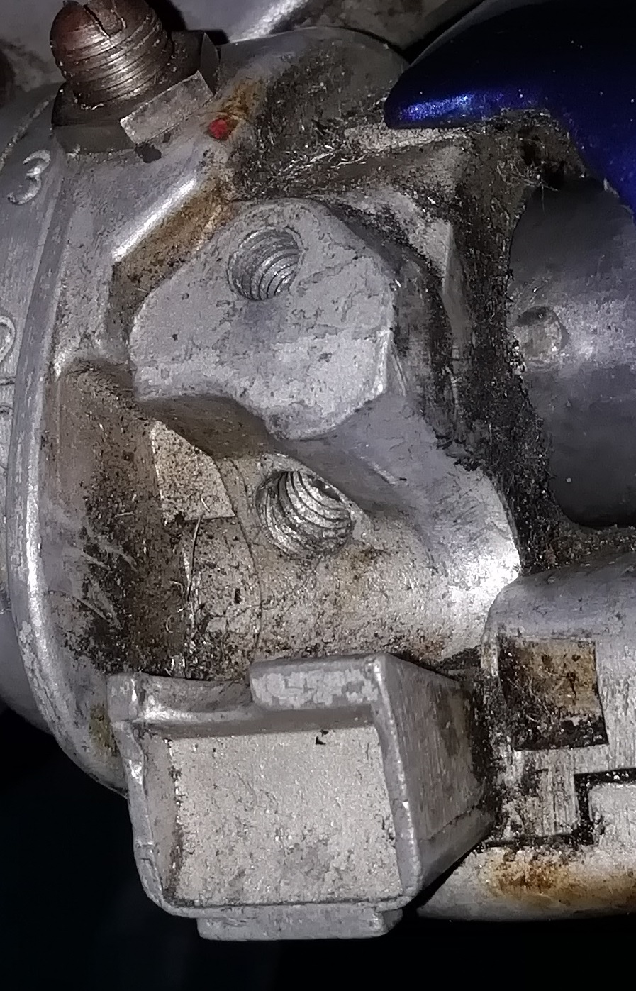

als alter A0 Fahrer habe ich mir nun einen A2 gekauft jedoch hat der Lichtschalter gefehlt. Nun habe ich beim Club einen gekauft, aber er passt nicht auf den Sockel. Das Gehäuse des Schalters passt einwandfrei, aber das Schwarze Schaltstück steht am Sockel so auf , dass das Gehäuse nicht zu schließen geht.
Weiß jemand ob das normal ist, dass man hier an dem Repro Schalter oder am Sockel was wegschleifen muss? Weiß jemand was man mit den kurzen Kabeln macht die da dran sind und andere Farben haben wie im Schaltplan?

Hier noch ein Bild vom Sockel und dem Schaltstück

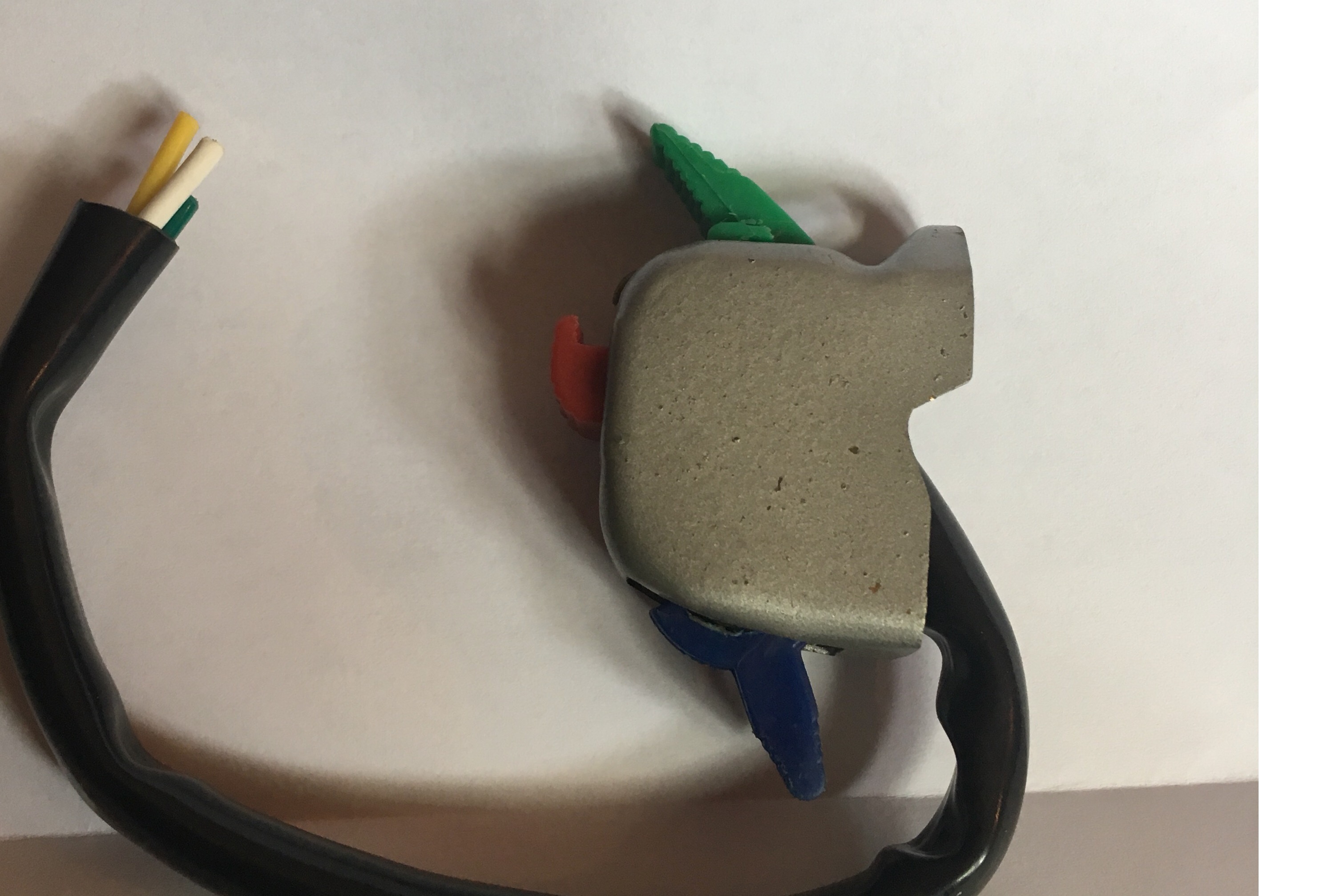

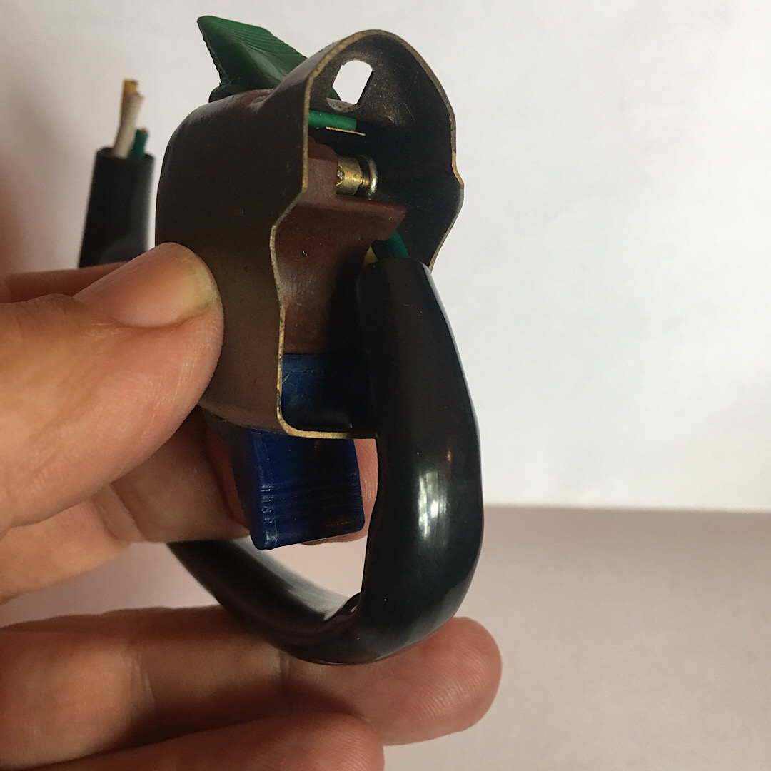

Ich habe mir eben mal meinen Schalter angeguckt der aber auch schon locker 1 Jahr hier rumliegt.
Früher hatten die Nachbauschalter genau wie das Original Klemmenbezeichnung, diese ist bei meinem Schalter nicht mehr vorhanden.
Wären jetzt die Leitungen die am Schalter montiert sind in Originalfarben wäre es ja auch nicht weiter schlimm....

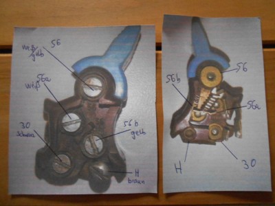

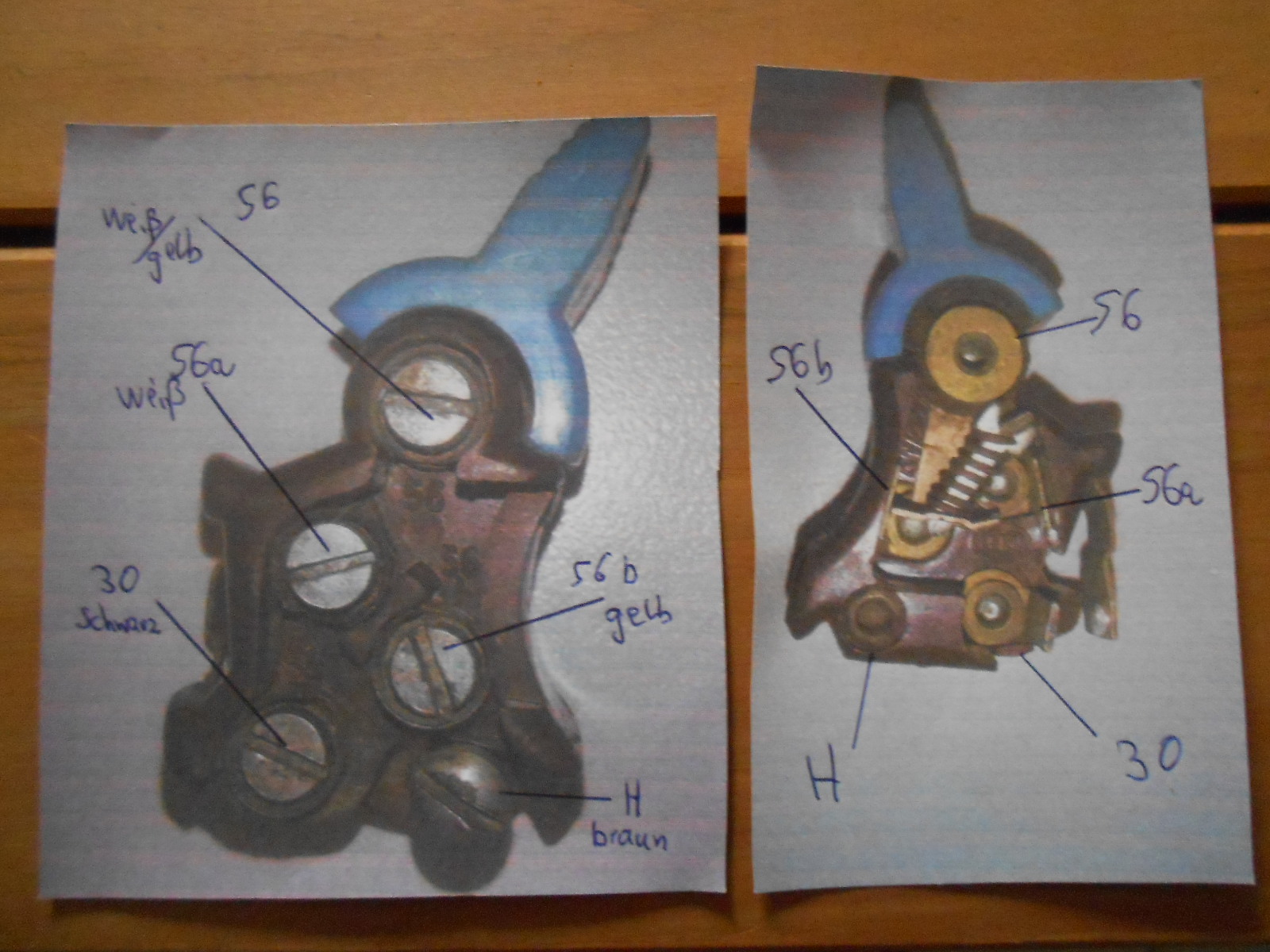

Anbei mal 1 Bild eines Original Hella Schalters, die Klemmenbezeichnungen sind denke ich gut zu sehen .
Die Leitungen sind wohl neuerdings am Nachbauschalter mit kleinen Lötfahnen befestigt, früher waren da nur die Enden verzinnt. Am besten mal gucken ob da alles gut angeschlossen ist, wenn du lieber deine Kabel direkt anschließen möchtest am Schalter....beim lösen der Schrauben gegenhalten, die Hülsen drehen mit !! Die braune Ader war übrigends weder verzinnt noch mit Endhülse, einfach nur so reingesteckt....
Der blaue Umschaltknopf Abblendlicht/Fernlicht war bei mir sehr schnell lose, macht aber nicht viel, wenn montiert im Gehäuse geht er nicht verloren. Viel Erfolg

Ich habe inzwischen vom Lager erfahren dass ohne wegschleifen am Sockel leider der neue Schalter nicht passt.

Hallo Reiner,
als du uns heute mit deinem Roller besucht hast, haben wir dein Problem mit dem Lichtschalter nochmals besprochen.
Es ist nicht so, dass bei jeder Erneuerung des Lichtschalters am Schaltdrehgriff geschliffen werden muss.
Wie Gundolf schon erwähnt hat ist der Tausch des Schalters teilweise etwas " frickelig".
Je nach Schaltdrehgriff ist es manchmal sehr eng. Deshalb habe ich in deinem Fall empfohlen das du durch etwas
Wegschleifen am Schaltdrehgriff mehr Platz bekommst. Ich hatte dir auch einen Schaltdrehgriff gezeigt an dem die Montage
des neuen Schalters ohne Probleme funktioniert hat.
Wie Gundolf erwähnt hat, kann man entweder die am Schalter montierten Kabel dort belassen, oder man entfernt diese
und schließt den Scheinwerferkabelstrang direkt am Schalter an.
Wenn man die Kabel am Schalter belässt, unbedingt nach dem Schaltplan verkabeln.

Hallo Wolfgang,
vielen, vielen Dank für Deine Hilfe! Wir hatten ja auch festgestellt, dass die orginal Schaltgriffe nicht ganz identisch sind. Bei meinem war einfach zuviel Material unter dem kleinen oberen Füßchen des Schalters (zwischen Gewinde und Mulde). Als wir das weggeschliffen hatten, hat zwar der Deckel drüber gepasst, aber der Schalter nicht mehr geschalten. Nachdem du uns aber versichert hast wie die Farben und Anschlüsse richtig angeschlossen werden haben wir die Kontakt auch vollends hin bekommen. Toll, dass Du und Deine Kollegen so kompetent sind und ansprechbar seit wenn's mal "klemmt".
Reiner
