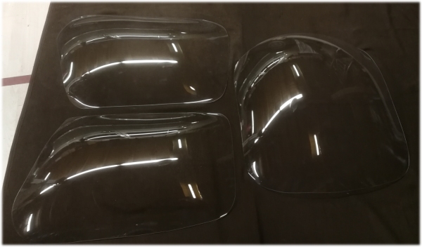

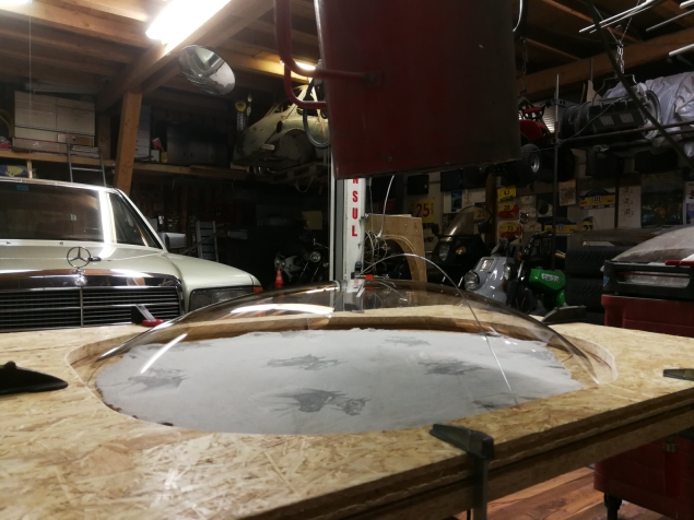

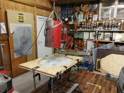

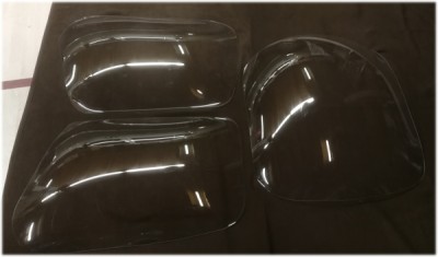

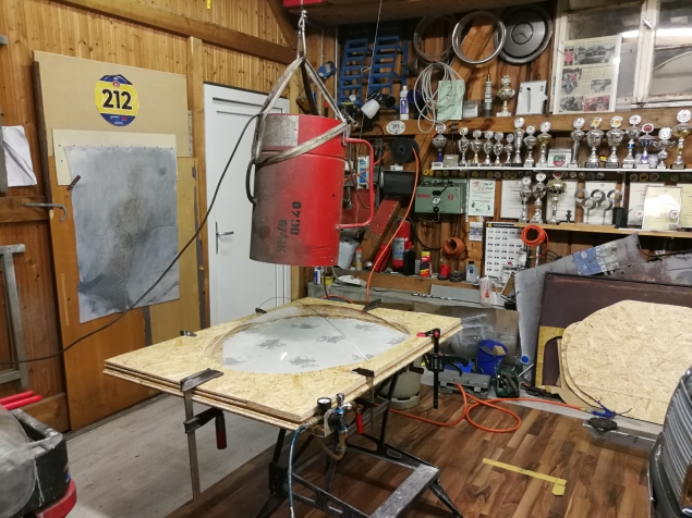

Re: Plexiglasscheibe Kabine
Ich habs geschafft!
Es brauchte viel Geduld und Zeit.
Erst hab ich wochenlang Formen gebaut und musste aber zum Schluss feststellen dass es mit Formen und Pressen nicht funktioniert da es an den Kontaktstellen immer abdrücke gibt.
Die Lösung ist die Plexiglasscheibe in zwei genau auf die jeweilige Scheibe angefertigten Rahmen zu spannen und das erhitzte Material mit Druckluft in die gewünschte Form zu blasen. Es erfordert viel Fingerspitzengefühl für Temperaturverteilung und Druckverhältnisse aber mir etwas Erfahrung wird’s perfekt.
Servus Klaus,
Alle Achtung ! Das sieht ja perfekt aus !
Bin begeistert
Aber das stimmt schon; Geduld, Zeit und vor Allem das Gespür für`s Material
ist dabei das wichtigste
Ist ja fast so, wie das "Explosions-Umformen" bei Metallen.
Dazu ist aber noch eine stabile Gegenform mit vielen Entlüftungsbohrungen
nötig.
Geht aber viel schneller
Bin begeistert
nötig.
Hallo Klaus,
sensationell!
Ich erinnere mich an Deinem Spruch im Spessart" Ich mach alles selber, nur da weis ich wie es gemacht ist!"
Kann das Lager jetzt auch auf eine Serie hoffen wenn nötig?
Grüße aus dem sonnigen Schwobaländle
sensationell!
Hammer!
Hätte nicht gedacht, dass das geht, Respekt.
Gr. Curdin
Gr. Curdin
