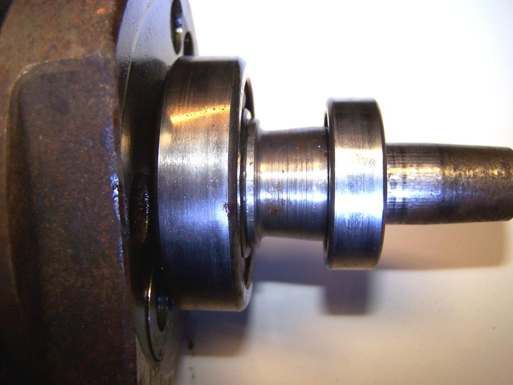

beim Zerlegen eines Motors mit SIBA Lichtmaschine und 3 fach gelagerter Kurbelwelle sind mir beim drehen des Motors das äussere Kugellager, eine Anlaufscheibe und eine Distanzhülse "rausgefallen". Leider konnte ich so die Reihenfolge nicht sehen. Wie rum kommt das richtig?
Und die Anlaufscheibe hat einseitig eine starke Fase.Kommt diese nach aussen oder zeigt diese nach innen?
Im Bild habe ich diese Scheibe zu äusserst aufgelegt was ich nicht richtig finde.
Danke für Hinweise und Aufklärung.

Servus Curdin,
im Zweifelsfall sehe ich mir die Bildtafeln in der Lagerliste an
In Deinem Fall "Kurbeltrieb".
Darin ist nichts von einer Scheibe zwischen Distanzhülse und Lager zu finden
Auch auf einer meiner Kurbelwellen, an der die Lager noch montiert sind, ist das so.
Hätte mich auch gewundert
. Gehört diese Scheibe mit Phase vielleicht auf die andere KW-Seite unter das Primärritzel ???
Man hat ja schon so manche "Hunde" gefunden

danke für die Antwort.
Auf der Primärseite war die Ausgleichsscheibe nicht. Die wäre auch vom Innendurchmesser nicht passend gewesen. Ich denke auch, dass da ein begrabener Hund zum Vorschein kam und werde die Scheibe weglassen.

Servus Curdin,
Ist auch `ne Scheibe mit Fase
(Fase mit F, jetzt erst bemerkt)
Ich meinte unter die selbstsichernde Mutter des Primärritzels.heinkel-bernd hat geschrieben: 23.07.2019, 22:05 Gehört diese Scheibe mit Phase vielleicht auf die andere KW-Seite unter das Primärritzel ???

Hallo Bernd
die Scheibe unter der selbstsichernden Mutter ist verbaut
Danke und Gruess curdin
