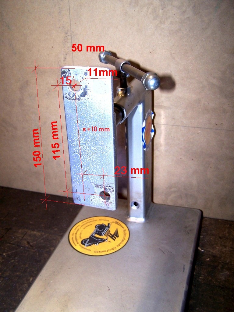

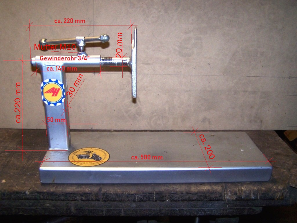

Motormontageböcke habe ich mal ein paar in vereinfachter Ausführung gemacht, die Haltewerkzeuge
für LIMA und KULU setze ich separat an:

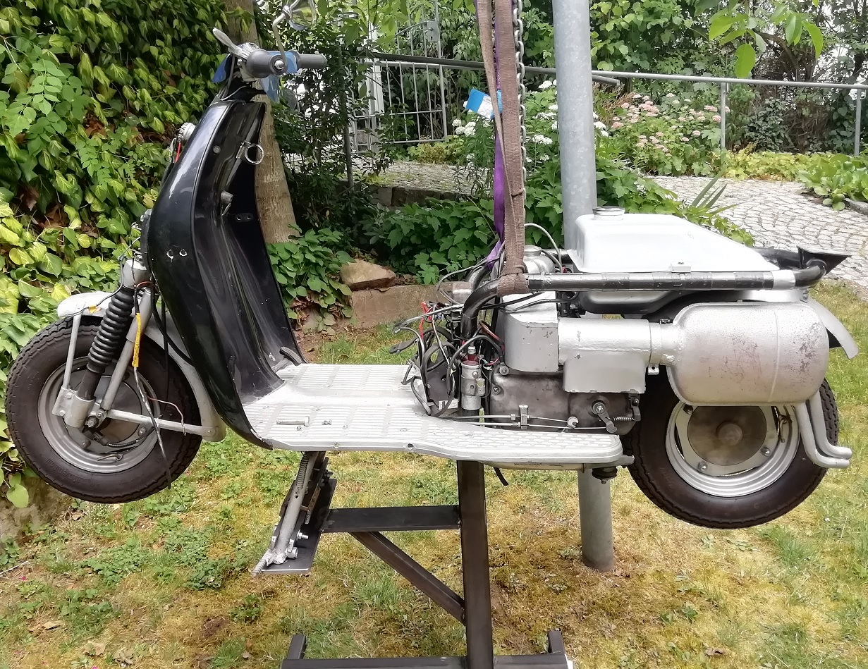

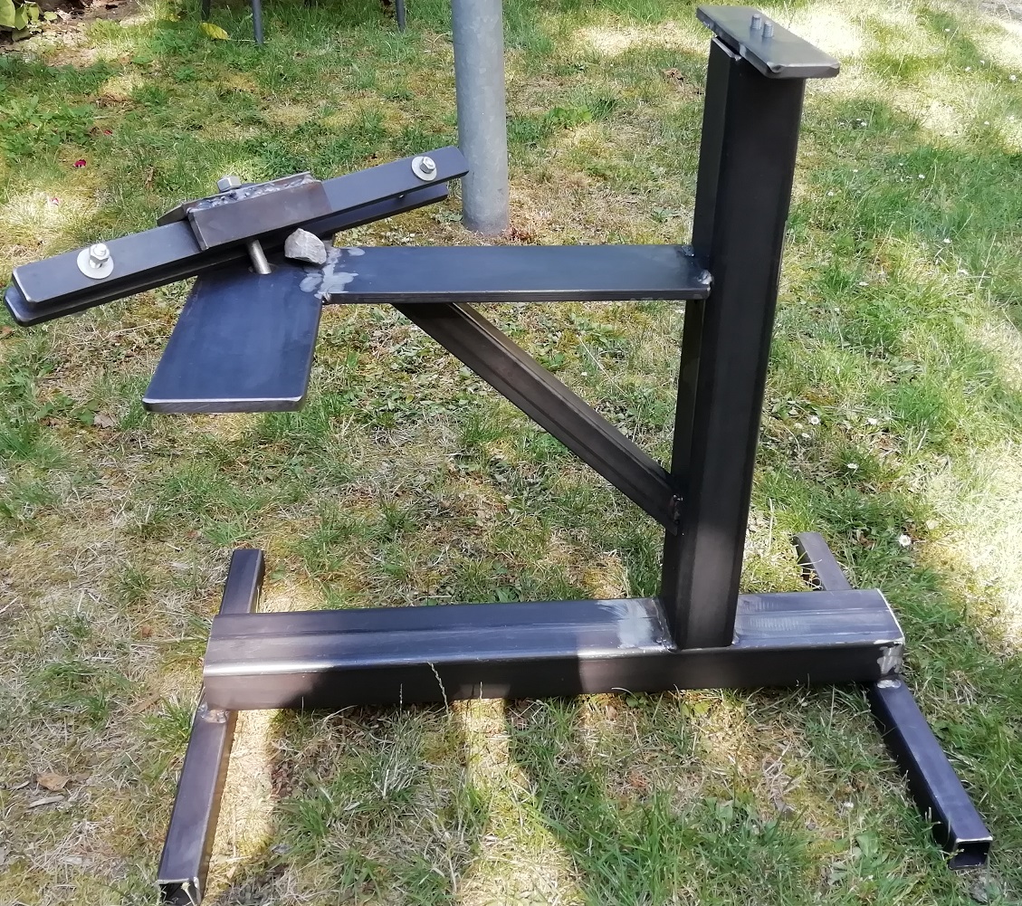

Inzwischen habe ich mir den Bock selbst gebaut und auch gezeichnet. Falls jemand die Zeichnung braucht oder Bock leihen will, in ca 8 Wochen wird er frei. PS ich habe Ihn unter dem Schaukel-Galgen platziert, denn er ist ein bischen hoch geraten, da ist schon ein Kettenzug nötig um ihn hoch zu bekommen. Damit habe ich aber auch gleich den Motor herausgehoben. Aber ich möchte aufrecht montieren.

Servus ingeni,
tolle Konstruktion und gute Arbeit :)
Ein Paar Lenk- und ein Paar Bockrollen würden dir ganze Fuhre noch mobil machen :wink:
Oder noch eine Möglichkeit zum D´runderfahren mit einem Palettenhubwagen schaffen, sofern
Du einen besitzt.
