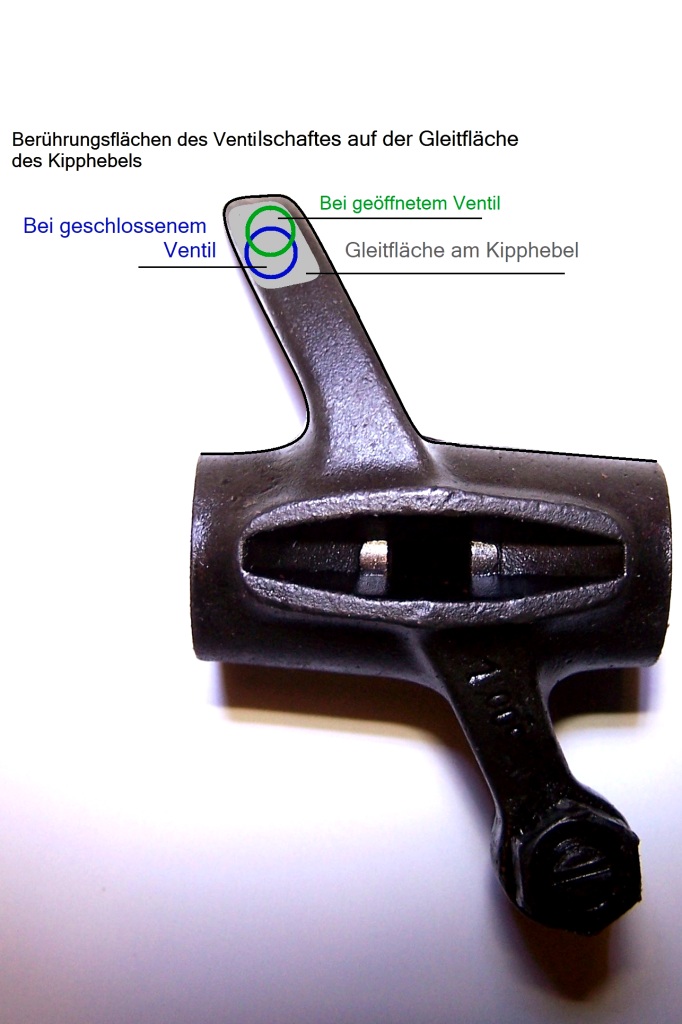

Vor dem Einbau der Kipphebel überprüfe ich an deren Gleitflächen, dass diese auf beiden Seiten durchgehend ist
und sich kein seitlicher Absatz gebildet hat. Dieser würde später mein Ventilspiel verfälschen !
Beim Einbau, das erste mal mit dünnflüssigem Feinmechaniker- bzw. Nähmaschinen-Öl, montiere ich die Kipphebel
erst einmal ohne Distanzscheiben und überprüfe die Übereinstimmung der Kipphebel-Gleitfläche zum Ventilschaft.
Dementsprechend lege ich dann, falls nötig, die Distanzscheiben so bei, dass die Übereinstimmung zum Ventil zufriedenstellend ist !
Die Stirnseite des Ventilschaftes beansprucht duch die Kippbewegung und der schrägen Anordnung des Kipphebels
annähernd die gesamte Breite der Gleitfläche !
Siehe Abbildung:

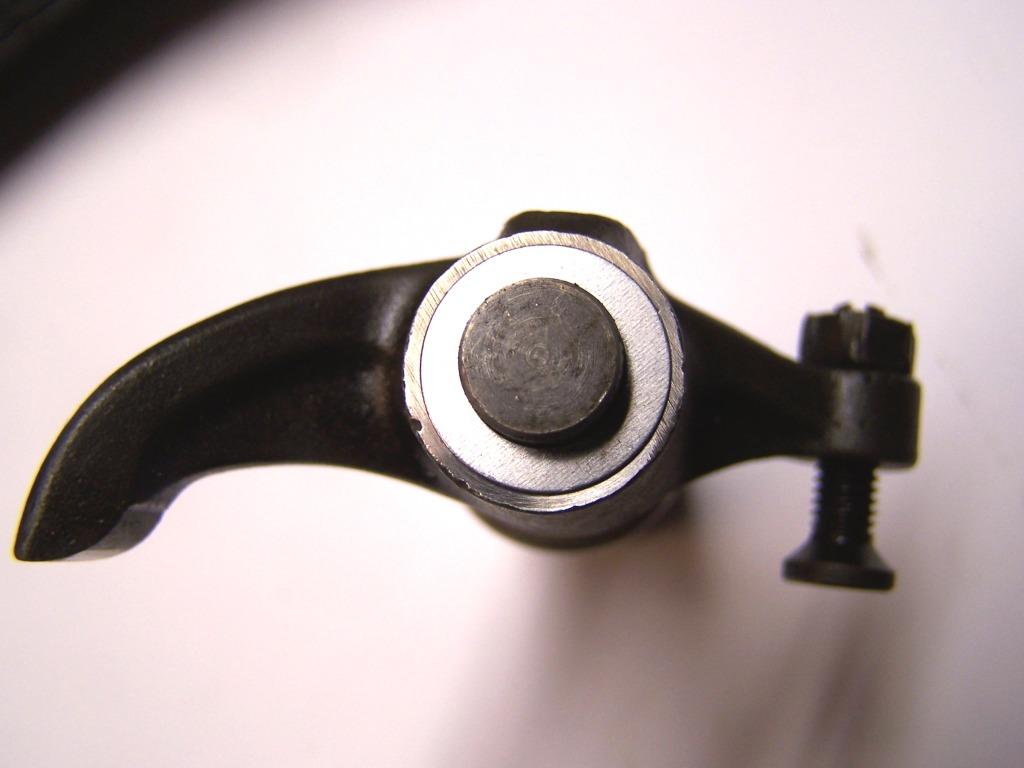

Früher hatten diese Scheiben einen Aussendurchmesser von 18 mm.
Seit ein paar Jahren gibt es diese 10er Passscheiben lt. DIN 988 nur noch mit einem
Aussendurchmesser von 16 mm.
Ich scheue mich immer, diese zu verwenden, da damit die Kipphebel-Stirnfläche nicht
vollflächig aufliegt. :(

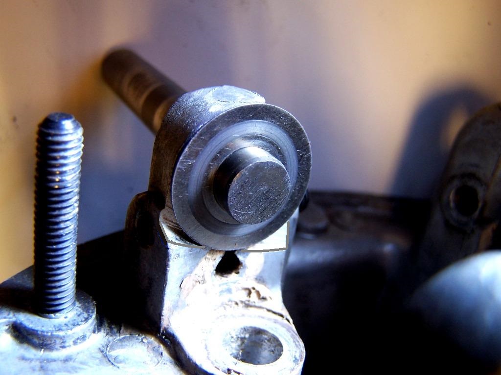

Ich habe heute stundenlang im Netz nach den grösseren gesucht, aber ausser den o.g. nur
welche mit 22 mm gefunden, die wiederum zu gross sind und über die gefräste Fläche des
Kipphebelbockes hinausreichen :?
