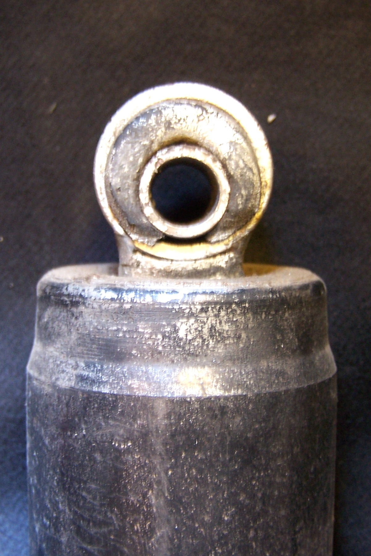

Hallo Ihr Lieben Kann man einen älteren Stossdämpfer hinten für Heinkel Roller 103A2 technisch auf Funktion prüfen ob er den Anforderungen im Strassenverkehr standhält. Ist es möglich einen alten Stossdämpfer zu reparieren? Mit freundlichen Grüssen H.Dehne

äußerlich kannst Du erst mal den Zustand der Gummilager erkennen.
Wenn sie so aussehen wie auf dem Foto, müssen sie unbedingt erneuert werden !
Die innere Metallhülse muss sich in der Mitte des Gummilagers befinden !
Die Funktion des hydr. Dämpfers kann man ohne speziellem Prüfgerät nur bedingt prüfen:
Wenn Du den Roller mit eingebautem Federbein über eine Schwelle schiebst und das
Heck des Rollers schwingt dabei vertikal ein paar mal schnell nach, dann muss auch der
Schwingungsdämpfer überholt werden !
Wenn man sich rückwärts auf den hintersten Teil der Sitzbank setzt und das Heck ein paar mal
kurz und stark belastet, kann man auch erkennen, ob das Federbein zu schnell entlastet wird und
das Heck ein paar mal kurz nachschwingt. Das Fahrzeug darf aber nicht aufgebockt sein !
Unter dem Begriff "Federbein" findest Du mit der Suchfunktion des Forums auch einige Beiträge
zu diesem Thema :wink:
