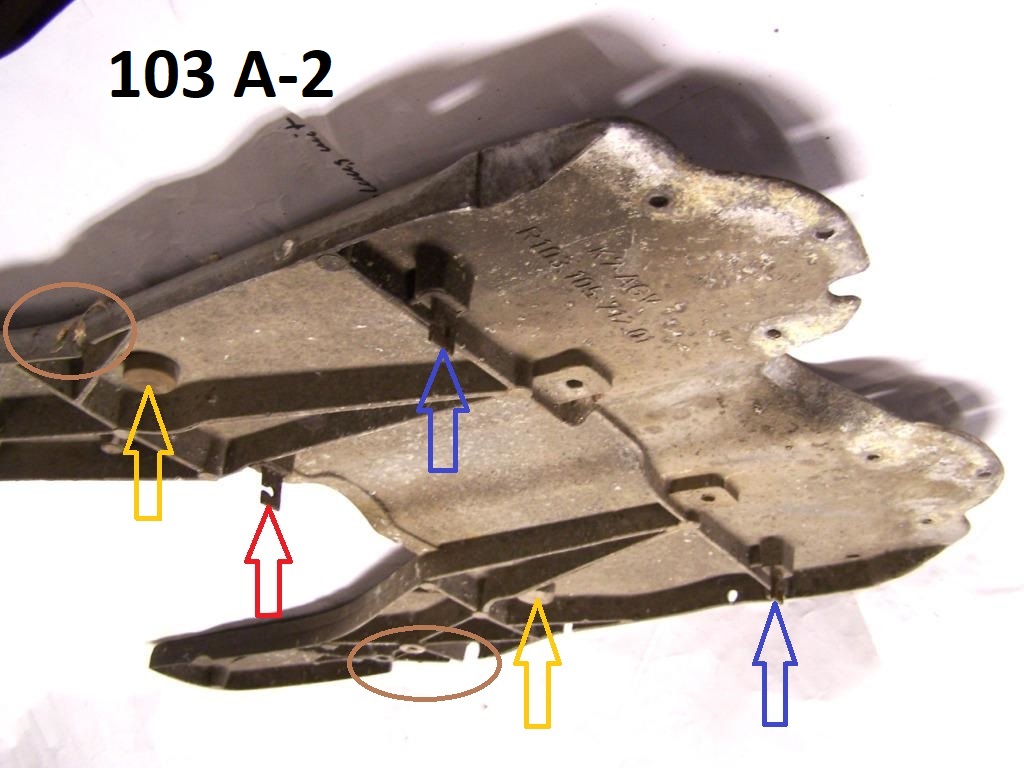

Servus 25kmh,
ergänzend zu Rollerchris`s Antwort noch diese Infos:
Bevor Du eine gebrauchte Trittplatte kaufst, solltest Du sie ganz genau ansehen
Die von Dir Verlinkte hat z.B. beidseitig massive Ausbrüche am Rand der beiden "Flügel" !
Diese Beschädigungen lassen sich nur von einem erfahrenen Alu-Schweisser wieder "anmodellieren"
und so verschleifen, dass die Reparatur kaum mehr auffällt. Das kostet aber !
Hier wurde schon mal darüber geschrieben und es wurden auch die Unterschiede genannt :
viewtopic.php?f=2&t=2672&p=15639&hilit= ... tte#p15639
viewtopic.php?f=2&t=1394&p=7612&hilit=Trittplatte#p7612
Und hier trotzdem nochmals, worauf man bei der (A-2) Trittplatte unbedingt achten sollte: Eingegossenes Widerlager des Fußbremsbowdenzuges vorhanden und auch nicht angebrochen ?
2 eingegossene Halteösen für die Ständerfedern noch vorhanden ?
Bohrungen für Anschlaggummis noch nicht "aufkorrodiert" ? Wenn zu groß, kein Halt für die Gummis !
Ausbrüche sind teuer zu reparieren ! Evtl. Preisnachlass ?
Bevor man für teueres Geld ohne Umtauschrecht "die Katze im Sack" kauft
Bei der Heinkel-Fahrzeugteile GmbH gibt es diese Platte für 480,- € auch neu zu kaufen

das Trittbrett des 103-A1 ab 1960 ist mit dem vom 103-A2 identisch. Der wesentliche Unterschied des Trittbretts vom 103-A2 zu den Vorgängermodellen ist, dass der Bremshebel am Rahmen und nicht mehr am Trittbrett befestigt wird, das erkennt man sofort.
