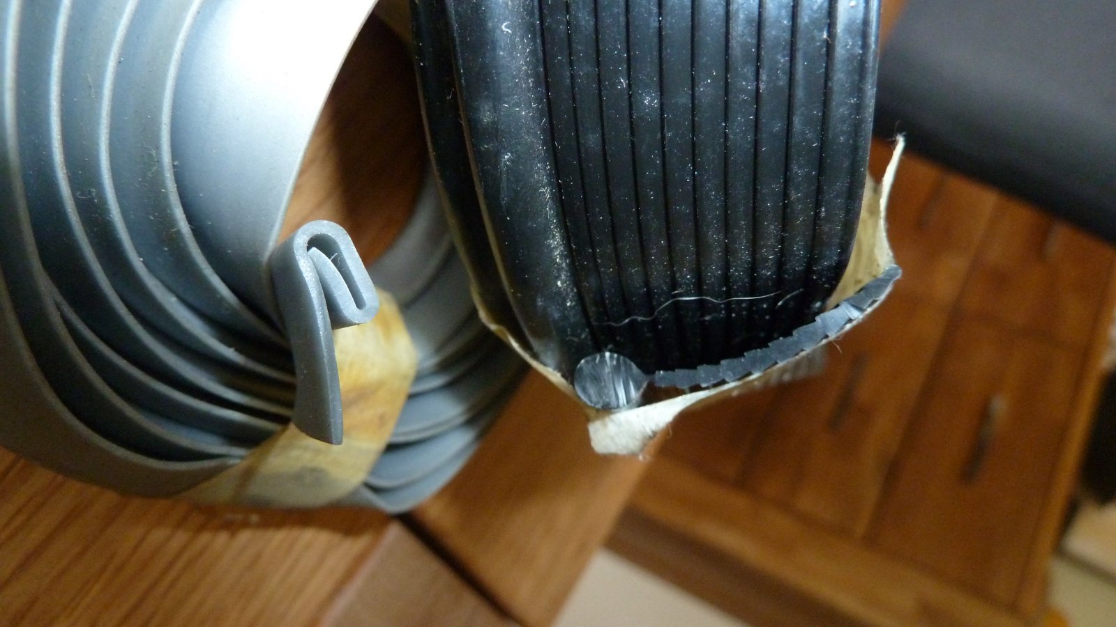

Moin,
ich habe in meinen Kisten 2 Keder gefunden, die wohl zu meinem A1 gehören.
Ich denke, der Schwarze ist für das Scheinwerfergehäuse/Vorderbau und Vorderbau/Beinschild und der silbergraue für das Sitzbankblech?
Danke & Gruß
Wolfram
Keder
- Beiträge: 3428
Re: Keder
Servus Wolfram,
mit dem grauen hast Du Recht. (Sitzbankblech)
Der breite schwarze Keder ist nur für die Vorderhaube/Beinschild.
Für den Scheinwerfer gibt es eine vorgeformte "Scheinwerferbiese",
die Du in grau oder schwarz vom Lager beziehen kannst.
Preisliste 103 A-1 / Karosserie / Bild 3
Evtl. sind auch noch Restbestände von Kess in rot verfügbar
Den breiten Keder wirst Du trotz Ausklinken und Anwärmen nicht vernünftig um die engen Radien
des Lampentopfes bringen, außerdem sieht hier die breite Wulst des Keders nicht gut aus

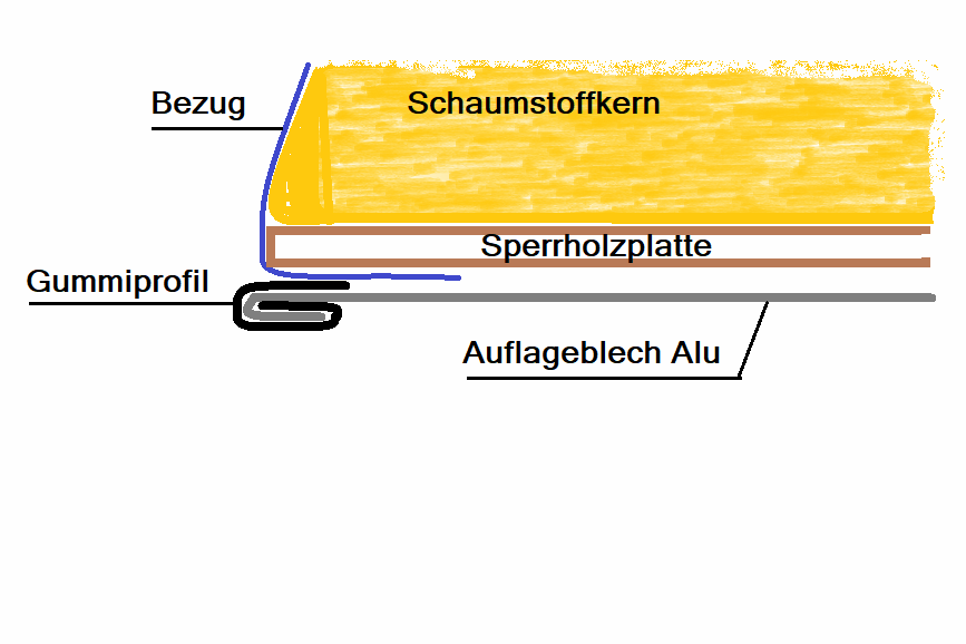

Re: Keder
Hallo, ich noch mal.
Ich habe nun das Sitzbankblech soweit wieder gerade gedengelt und wollte den silberfarbenen Keder montieren.
Soweit kein Problem, aber der muß ja auf der Oberseite mit dem Sitzbankblech verklebt werden und hier ist das Problem:
Auf dem Kunststoff klebt nichts, wirklich nichts.
Irgendwo hatte ich das hier auch schon einmal gelesen und da mein Keder wahrscheinlich schon 15 Jahre in der Kiste liegt:
Gibt es mitlerweile eine Keder von Club, der sich auch kleben läßt und wenn nicht, was macht ihr da?
Danke & Gruß
Wolfram
Danke & Gruß
Wolfram
- Beiträge: 3428
Re: Keder
Servus Wolfram,
. Warscheinlich hast Du mit Deinen "Dengelarbeiten" den Hohlumschlag am Rand
des Bleches schon "zusammengedengelt"
Dieses Gummiprofil wird auch nicht geklebt, sondern geklemmt !Wolfram hat geschrieben: 25.05.2019, 10:45 Gibt es mitlerweile eine Keder von Club, der sich auch kleben läßt und wenn nicht, was macht ihr da?
Re: Keder
neee, der Hohlumschlag WAR zusammengekloppt, den habe erstmal leicht aufgeweitet und dann mittels 1,2mm Stahlblech wieder auf Spaltmaß gedengelt.
Problem ist, daß ohne Klebung der Keder in Richtung Sitzbank steil hochsteht.
Mir scheint, als wenn der Hohlumschlag "zu lang" und deshalb Spannung auf dem Keder ist.
Den unter die Sitzbank zu klemmen wird spaßig.
Die Sitzbank ist aber noch nicht fertig, habe gerade das Multiplex-Brett zugeschnitten, die Einschlagmuttern drin und mehrfach gestrichen.
Wenn fertig, werde ich das ausprobieren.
Wolfram
Wolfram

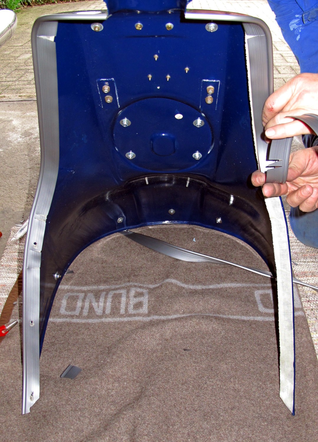

Re: Keder
Hallo Wolfram,
ganz schnelle und klare Antwort: nö, keine Probleme - sitzt von Anfang an und "nachstochern" ist/war nicht nötig.
BTW: die Klebung auf dem Foto wurde 2013 gemacht. Und noch heute ist es so, dass sie soweit hält, dass Abnehmen und erneutes Montieren der Haube ohne "Nachbesserung" jedes mal auf's erste Mal klappt.
Wichtig für die Passgenauigkeit ist, dass man die Löcher erst in den Keder macht, nachdem er mit dem Band fixiert wurde. Diese Löcher macht man so klein wie möglich (am besten nur der Durchmesser der Befestigungsschrauben) und so exakt mittig zum Loch wie es geht. Dann kann der Keder nach der Montage nicht mehr wegrutschen (am besten ist man dafür zu zweit - die Hände im Foto z.B. gehören meinem hilfreichen großen Bruder
Und wie Du im Foto sehen kannst, habe ich auch nicht mit Klebeband gespart - es wurde erst auf die komplette Montagefläche der Haube geklebt (erkennt man auf der linken Seite meines Fotos). Ebenfalls wichtig: die notwendigen Einschnitte im Keder (die dafür sorgen, dass der Keder sauber um die Biegungen läuft - z.B. gut zu erkennen im Bild links, da wo die Hände zu sehen sind) sollte man vor der Verklebung anbringen.
Viel Erfolg,
Viel Erfolg,
