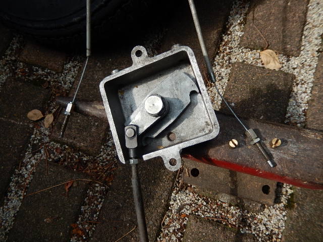

habe zum ersten Mal die Schaltung eines A0 in den Schrauberfingern. Wurde gebeten, das mal zum Funktionieren zu bringen. Stelle jetzt fest, dass ich dazu eure Hilfe brauche.
Wo ist das längere und wo der kürzere Bowdenzugtende einzubauen - wo im Schaltgriff und wo im Schaltkasten unter dem Alutrittblech?
Zu beachten wäre, dass ein Schalenlenker mit zugehörigem Schaltgriff verbaut ist.

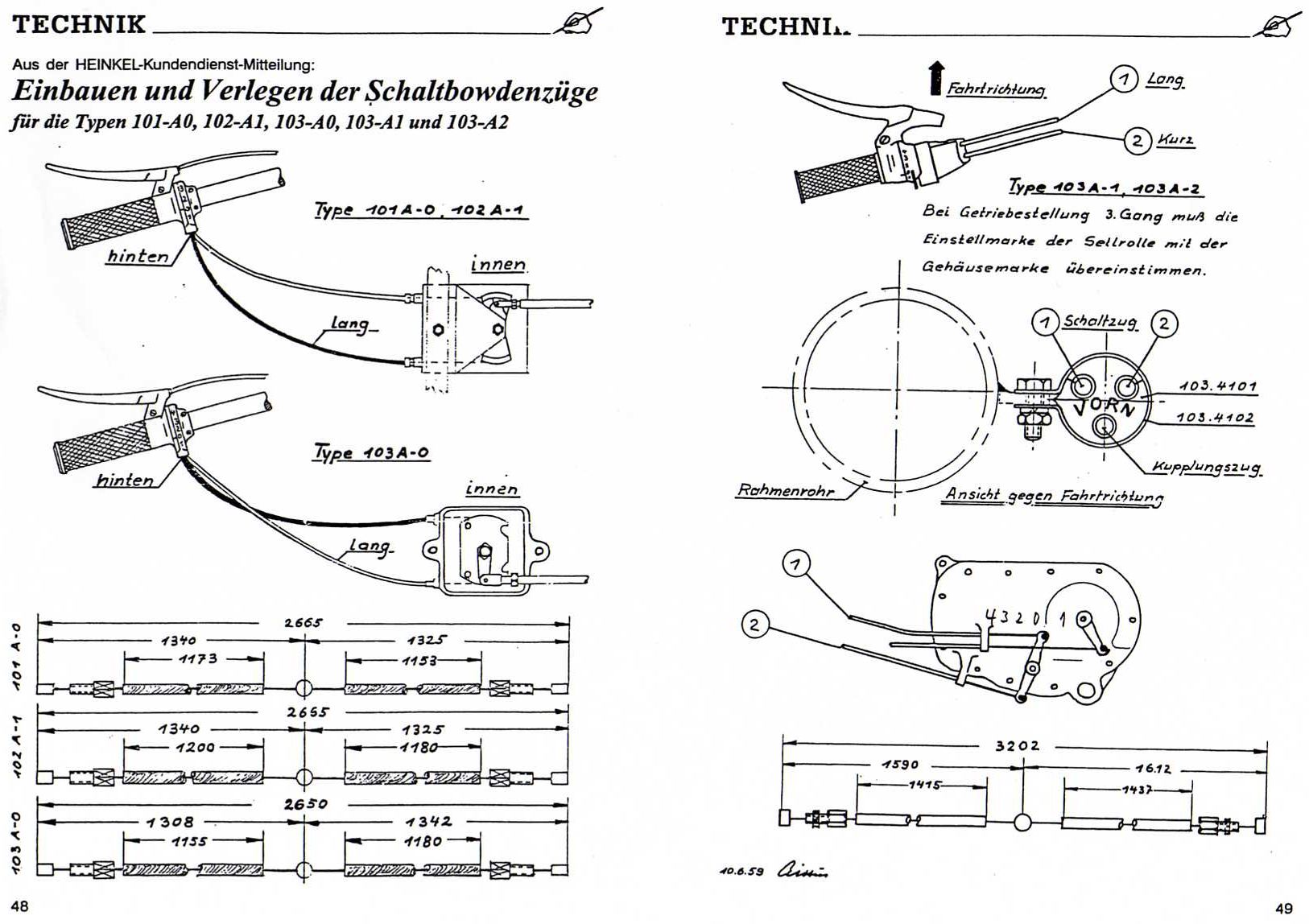

Wie sich das jetzt verhält mit A1 Schaltgriff und Schaltkasten A0 ...??? Die Züge sind ja auch unterschiedlich.
Aber hier schon mal den Plan den du wohl meinst, ich finde allerdings auch Pläne hier im download für alle.

Danke Gundolf,
aber ... An den Griffen zu den A0en steht mit Zuordnungsmarkierung jeweils "hinten". An welchen Bowdenzug der Zuordnungsmarkierungsstrich für "hinten" aber endet wird leider nicht klar! Wie ist das denn da gemeint? Weißt du da was?

die Bezeichnung "hinten" gilt für den kurzen Zug.
Um es auf der KD-Mitteilung übersichtlicher zu machen, habe icht
den schwarzen Zug im Kreuzungsbereich über den weißen gezogen
