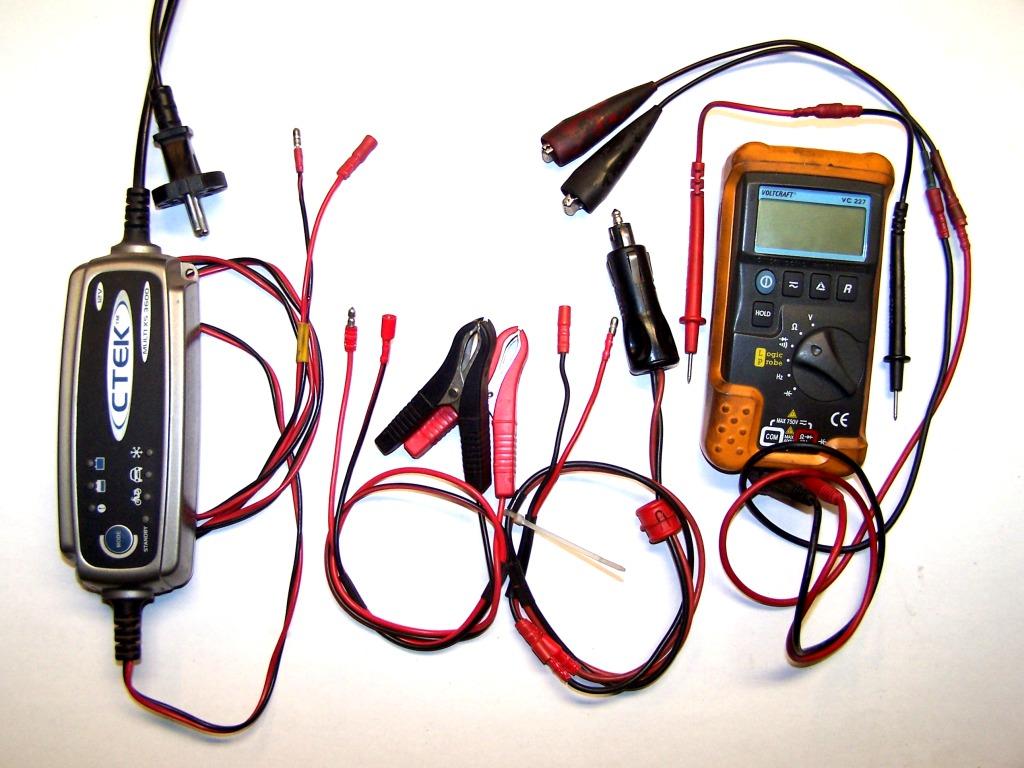

Darüber kannst Du nicht nur die geregelte Ladespannung messen sondern auch Deine Batterie aufladen
Das blanke Ende sollte aber beim Fahren mit einem darüber gezogenen Schlauchstück gegen versehentlichen
Massekontakt geschützt sein. Dieses Leitungsende mit Schlauchstück kannst Du bei Nichtgebrauch einfach
unter den Batterie-Spanngummi klemmen
Noch bequemer ist eine leicht zugängliche abgesicherte 2-polige Steckdose.
Diese habe ich an meinen beiden Rollern innen am Beinschild montiert und kann damit über den Stecker
ruck-zuck die Batteriespannung und die geregelte Spannung messen aber auch die Batterie damit aufladen,
ohne das Werkzeugfach auszuräumen
Mein Mess- und Ladeequipment: .
