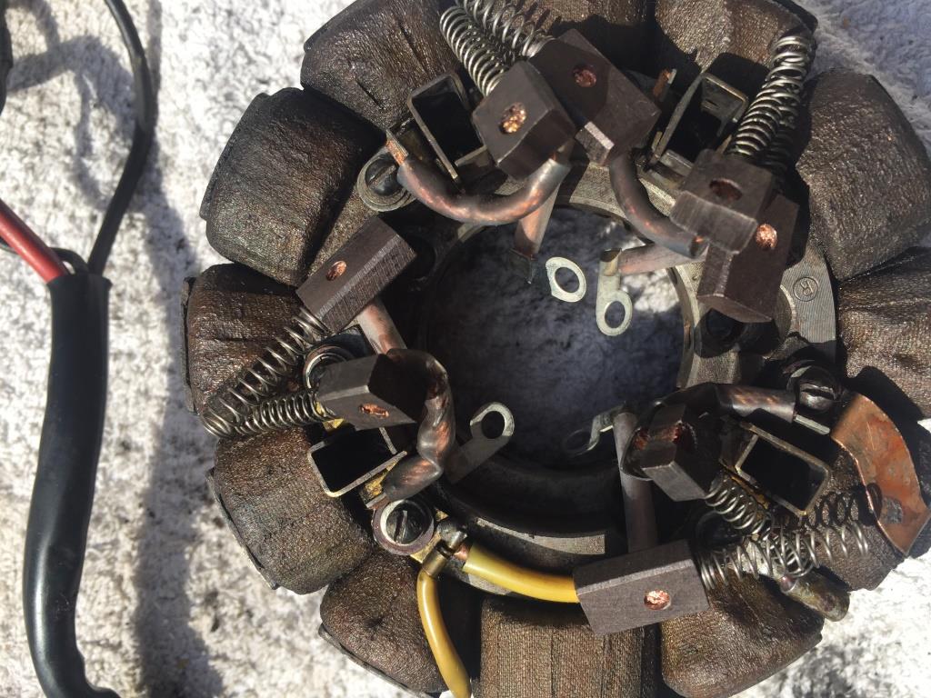

Bei meinem 103 A2 habe ich die Kohlen getauscht. War bitter nötig. Eine Kohle war schon runter bis aufs Kabel
Also Kohlen getauscht und auch darauf geachtet, dass die Kohlen 1 und 2 ordentlich isoliert sind. Nach dem Wiedereinbau macht es im Reglergehäuse nur noch "Klack" beim Versuch zu starten. Der Anlasser dreht sich nicht.

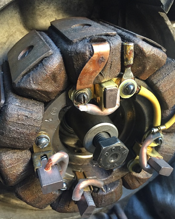

Meinst Du damit die Führung der Kohle ?Nachthafen hat geschrieben: 18.07.2018, 19:50 eine der beiden isolierten Kohlen in der Hülse eingeklemmt gefunden.

die obere Kohle auf dem Bild war eingeklemmt. Mit ein wenig feilen war sie wieder gangbar.Nachdem ich auch noch das Isolierpapier erneuert hatte lag der Widerstand bei beiden Kohlen bei knapp 1Ohm.
Auch die Messung am Anschluss 30h ist so geblieben. Ich habe trotzdem alles wieder zusammengebaut - mit dem Erfolg, dass der Anlasser immer noch nicht dreht. Anschieben ging problemlos. Leider brennt jetzt die Ladekontrolle dauernd. Auch ist an der Batterie kein Ladestrom mehr messbar und wenn ich den minus Pol der Batterie abklemme geht der Motor aus.

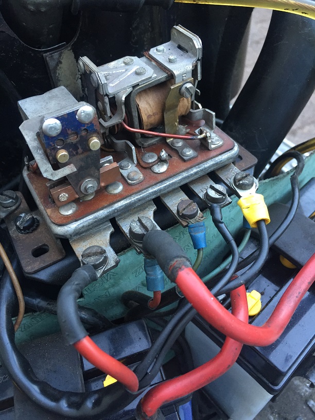

Hier noch ein Bild meiner Verkabelung am Regler- Ich denke, dass alles richtig ist

das Bild fehlte noch

so wie ich das sehe, hast Du bei dieser Kohle die Isolierscheibe UNTER die Anschlussösen
gelegt
. Somit hätte dieser Anschluss über den Schraubenkopf Durchgang zur Masse
Die Regleranschlüsse scheinen i.O. zu sein
