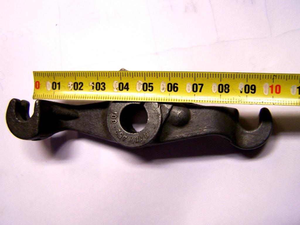

Re: Finde beim Schalten keine Gänge
Servus Wolfgang,
hast Du Dir das schon durchgelesen ?
viewtopic.php?f=1&t=1573&hilit=Nippel&start=20#p8738
Und hast Du schon mal dieLänge des doppelten Schalthebels (motorseitig) gemessen ?
Sollte von Mitte bis Mitte Nippel ca. 92 mm sein :wink:
(Foto-Perspektive täuscht !)
Ist dieser zu lang, reicht die Drehbewegung am Schaltdrehgriff nicht aus, um alle Gänge zu schalten :?
