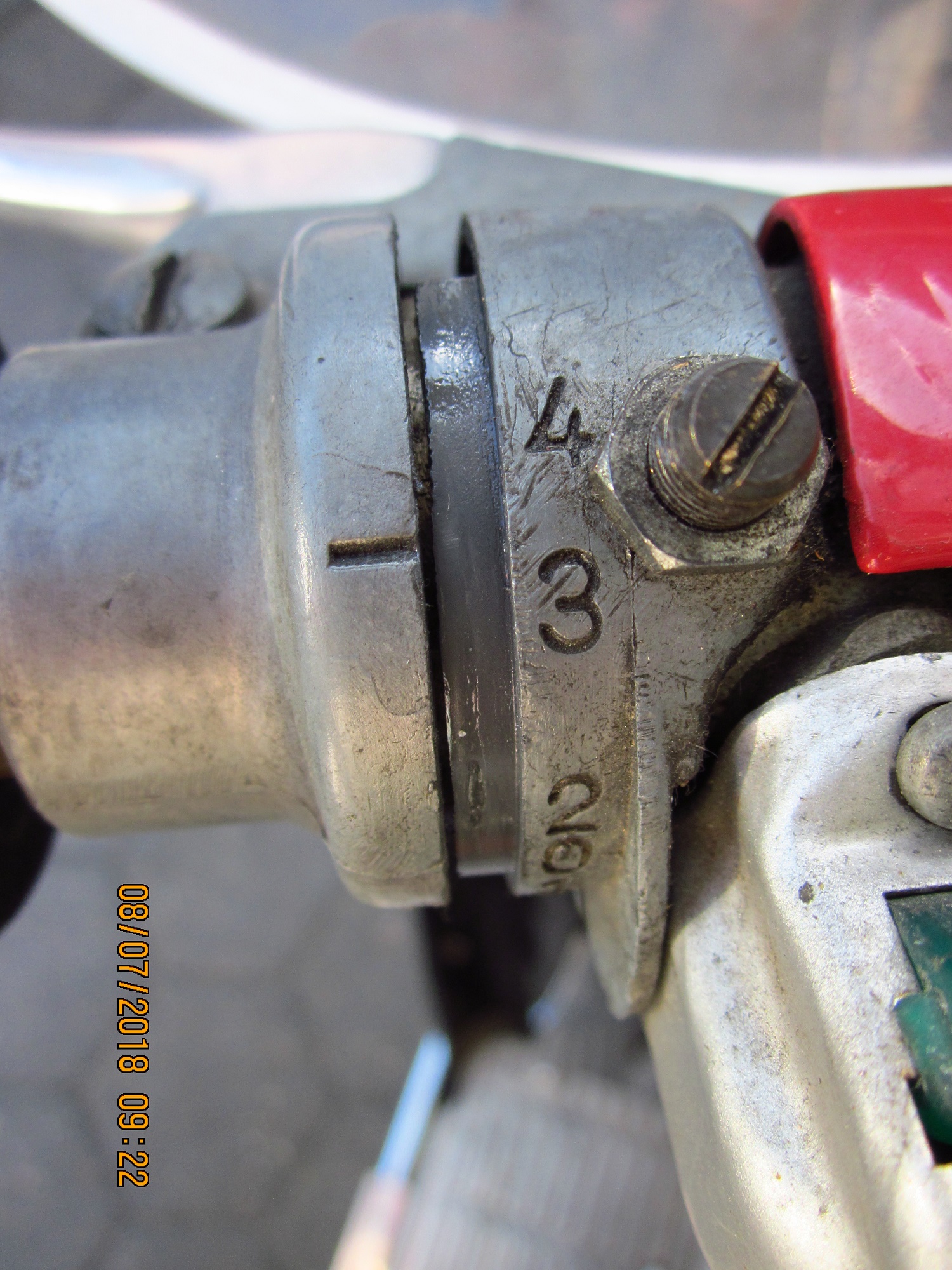

heute wollte ich mit einem Heinkelfreund eine kleine Tour unternehmen. Nach ca. 2 Kilometern bewegte sich ein Teil des Schaltdrehgriffes
nach außen. Ein exaktes Schalten war nicht mehr möglich, die Schaltung ging nur noch bis zum 3. Gang, dieser lag da, wo sonst der 4. Gang liegt.
Mein Leerlauf liegt jetzt zwischem dem 3. u. 4. Gang. Da es innerhalb des Ortes passiert ist, konnte ich noch gut nach Hause fahren.
Hat schon jemand von Euch diesen Fehler gehabt? Für einen Hinweis oder Tip wäre ich sehr dankbar, da ja in Kürze das Treffen in Göttingen stattfindet. Ein Bild habe ich zur besseren Anschauung beigefügt, es zeigt die jetzige Leerlaufstellung.
Gruß Hoernchen

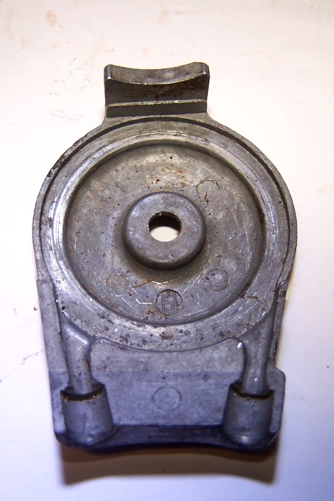

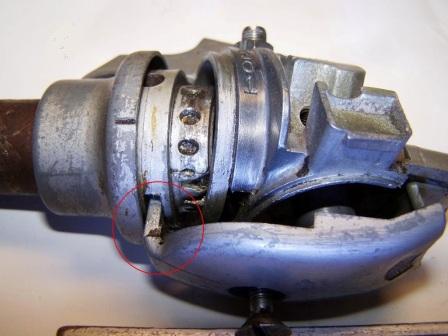

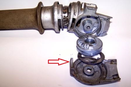

Servus Hoernchen,
vermutlich ist am Deckel des Schaltgehäuses (Unterseite) die Nase abgebrochen.
Diese greift in den Schlitz am Schaltgehäuse und am Drehgriff ein und hält ihn
und dessen Zahnsegment am Gehäuse.
Wenn die Nase ab ist, defekten Deckel entfernen, bei Schaltgriffstellung 3.Gang die Markierung der Seilrolle
mit der Markierung am Gehäuse in Übereinstimmung bringen und einen brauchbaren Deckel mit Distanzscheibe
wieder fest aufschrauben. An der Schalteinstellung ändert sich durch diese Maßnahme nichts

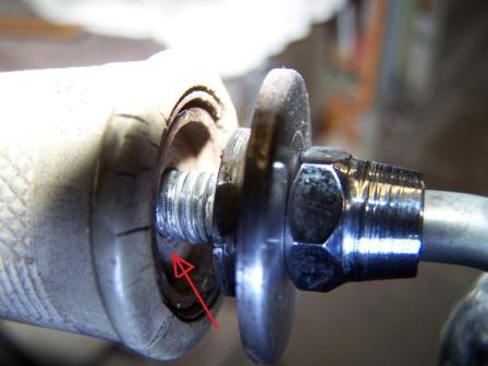

Zusätzlich gehört unter die Kontermutter des Spiegels eine abgesetzte Scheibe, die zusätzlich den seitlichen Druck
des Schaltdrehgriffes aufnimmt und diese o.g. Nase entlastet !
Beachte, dass sich nach dem Festziehen der Kontermutter der Drehgriff noch leicht drehen lässt (minimalstes Spiel).
Bei Bedarf müssen hier noch dünne Distanzscheiben zwischengelegt werden ! (Roter Pfeil)

Re: Schaltdrehgriff defekt

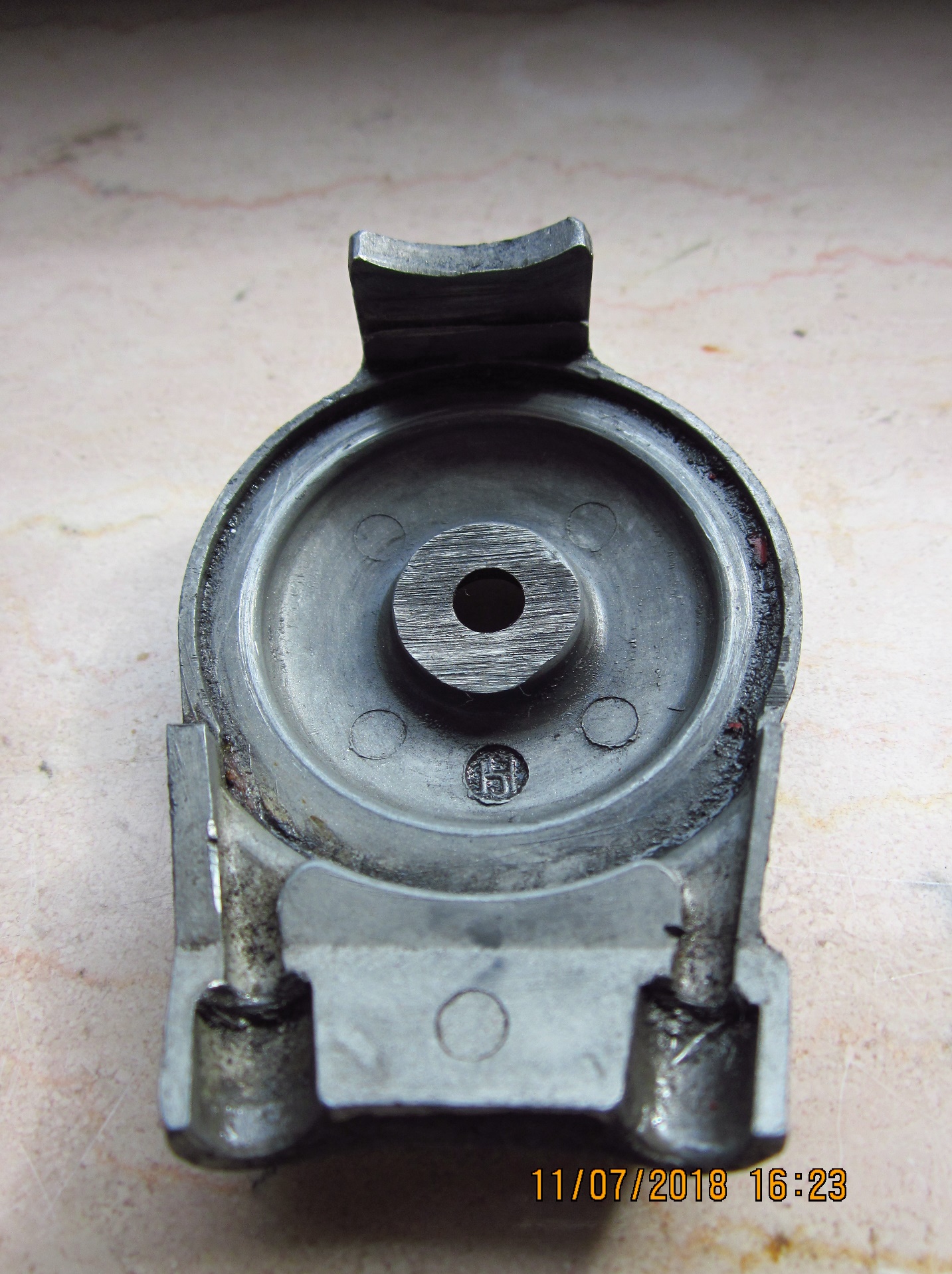

Hallo Heinkelfreunde,
nachdem ich nun den Deckel des Schaltgehäuses entfernt habe, muss ich feststellen, er ist in Ordnung
, ein Bild ist beigefügt. Also, habe ich alles wieder zusammengebaut und den Schaltdrehgriff mehfach hin und her bewegt, bis sich plötzlich beide Teile wieder zusammenfügten und die Schaltung wieder gangbar ist. Auch liegen die Gänge wieder da, wo sie hin gehören. Erklären kann ich mir das nicht.

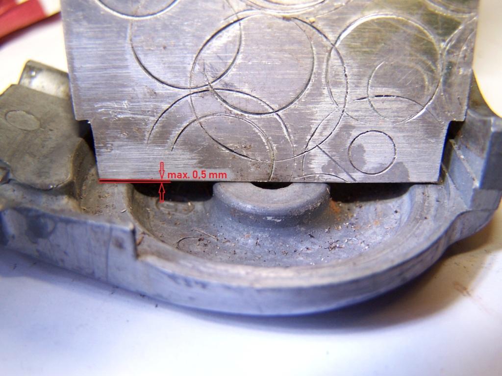

Eine Sache stört mich aber an Deinem Deckel:
Die Fläche (rot eingekreist) ist sehr grob bearbeitet, was an 4 Deckeln aus meinem Bestand nicht der Fall ist
Auch die Ebene von der Auflagefläche der Schaltrolle zum Mittelsteg habe ich mal ausgemessen.
Ich glaube nicht, dass Du mit dieser Lösung glücklich wirstHoernchen hat geschrieben: 13.07.2018, 20:00 und den Schaltdrehgriff mehfach hin und her bewegt, bis sich plötzlich beide Teile wieder zusammenfügten und die Schaltung wieder gangbar ist.
