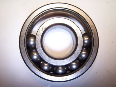

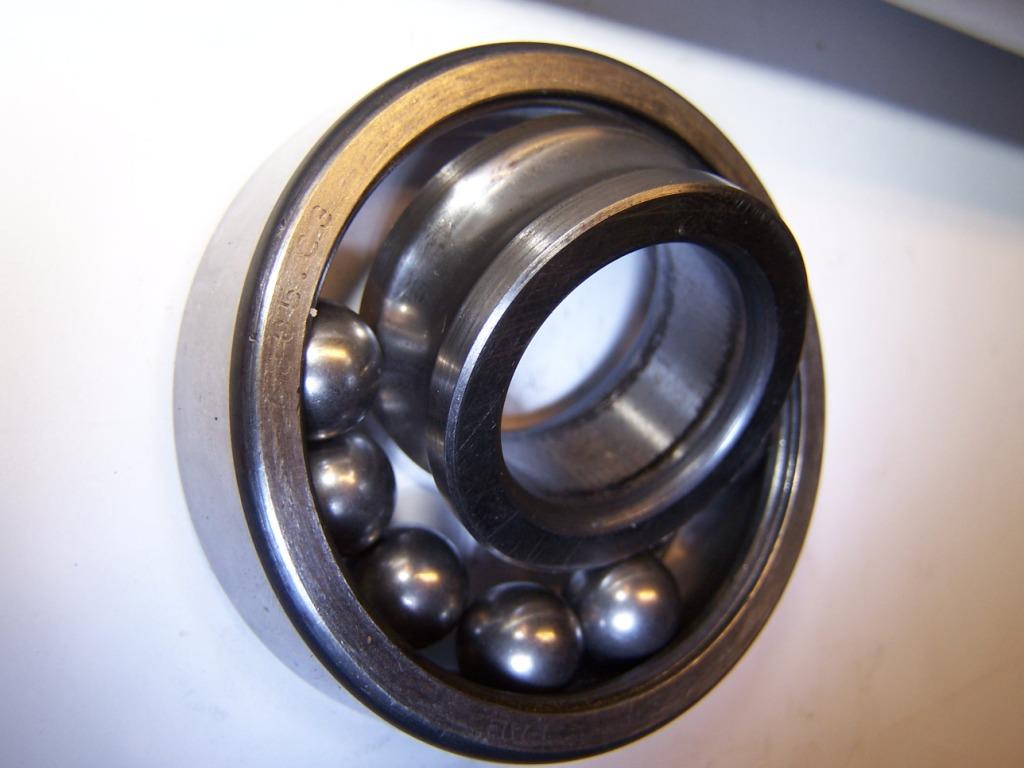

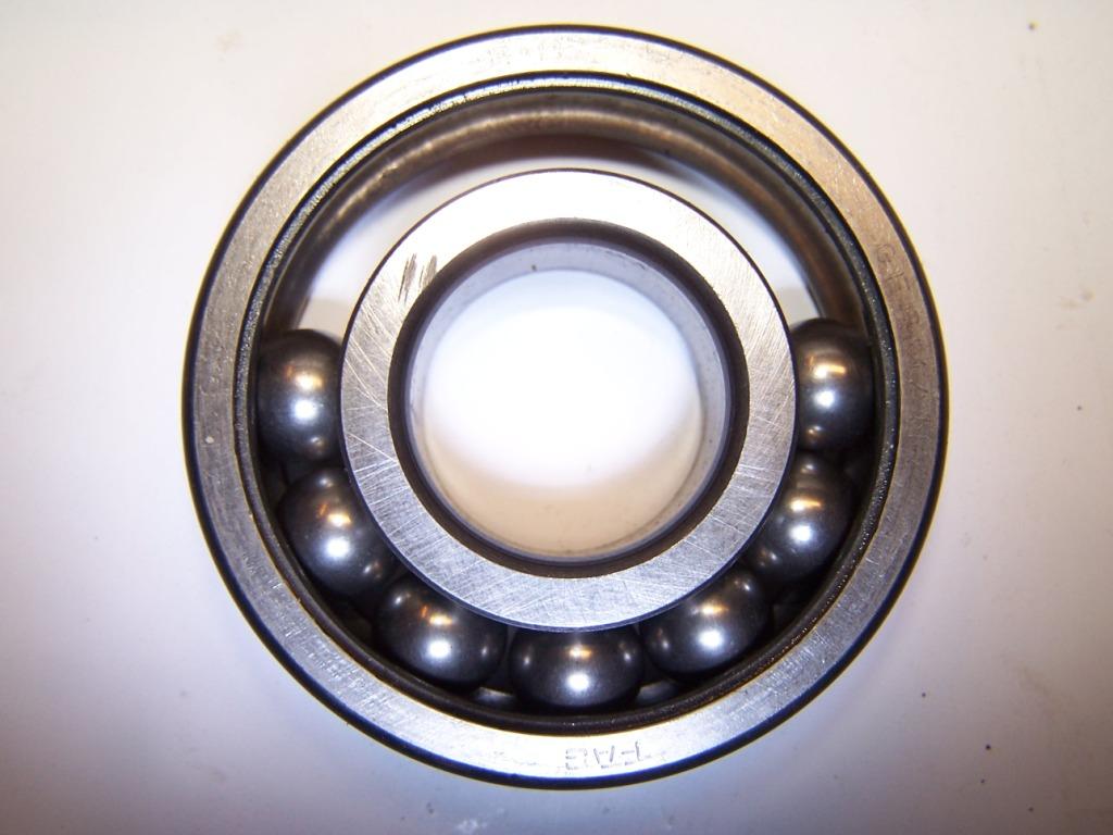

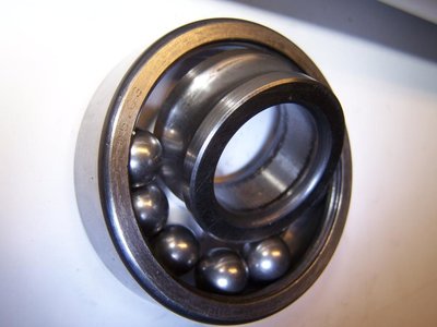

Der äußere Lagerring wird bis zur Hälfte mit den passenden Kugeln aufgefüllt.
Somit lässt sich der innere Lagerring bis zu den Kugeln schräg in den äußeren Ring einschieben.

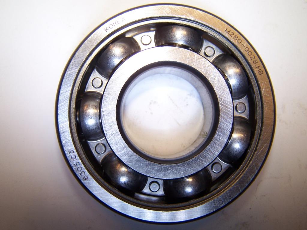

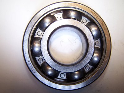

Damit die einzelnen Kugeln ihren Abstand zueinander einhalten, werden zwei habe Käfige zwischen den
Lagerringen miteinander vernietet.
