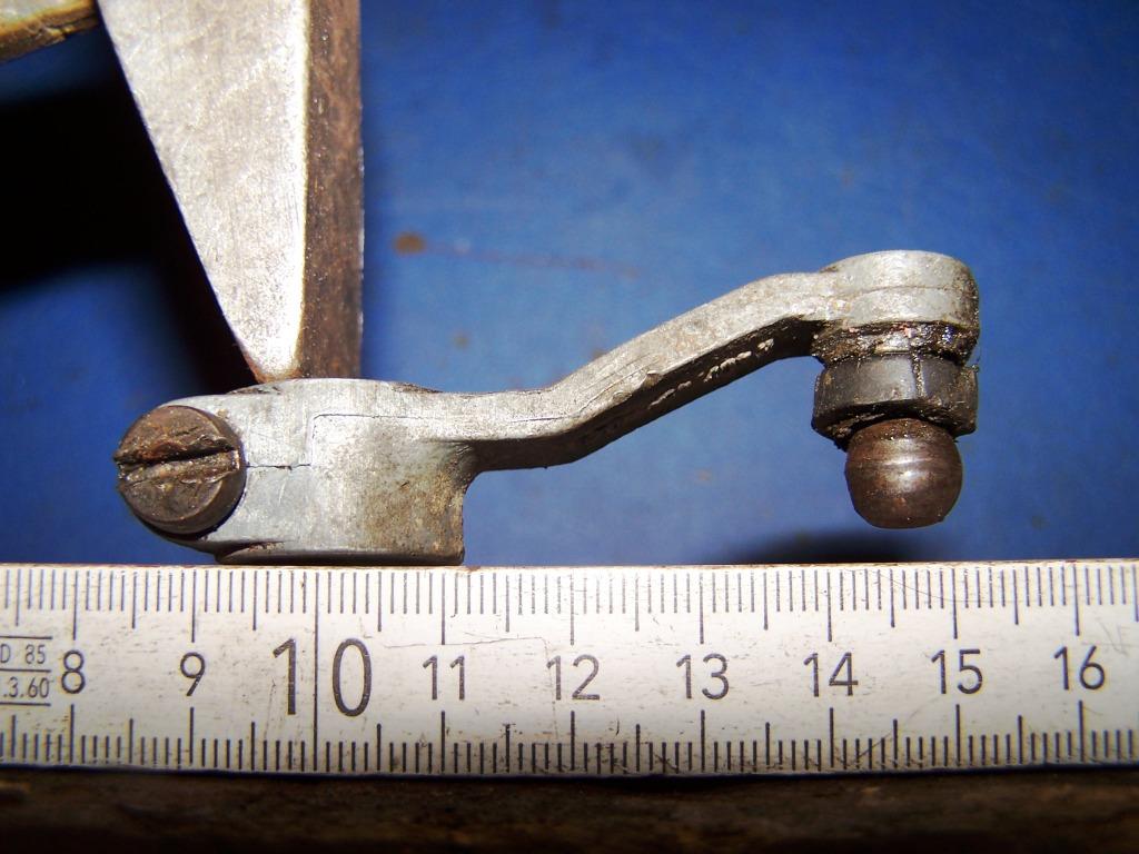

Ich hätte gerne einmal die länge eines Schalthebel am Motor von bei einem 103 A 0 gewusst. Es ist jetzt einer mit ca. 40 mm länge verbaut. Von dem vermute ich das er zu kurz ist, da die Schaltstange am Rahmen anliegt. Ich denke mal das er die 'halbe' länge vom A 2 Schalthebel haben müsste.
Mit bestem Rollergruß
Rollerchris
Schalthebel A0
Rollerchris

Servus Chris,
Mitte Schaltsegment-Welle bis Mitte Kugel 47 mm
Das gute Stück war etwas verbogen, deshalb die leichte Maßabweichung.
Beim Versuch es gerade zu biegen ist es dann abgebrochen
Das Foto (für den Versatz) hatte ich aber schon vorher im Kasten und das Maß
habe ich mir vor langer Zeit schon mal notiert
Die Original-Schaltstange besteht aus 8 mm Rundstahl, ist 45 mm abgesetzt und hat Gewindeenden M6

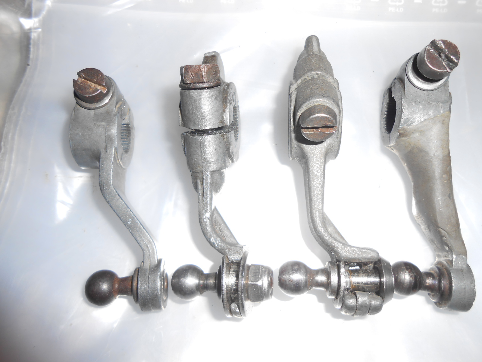

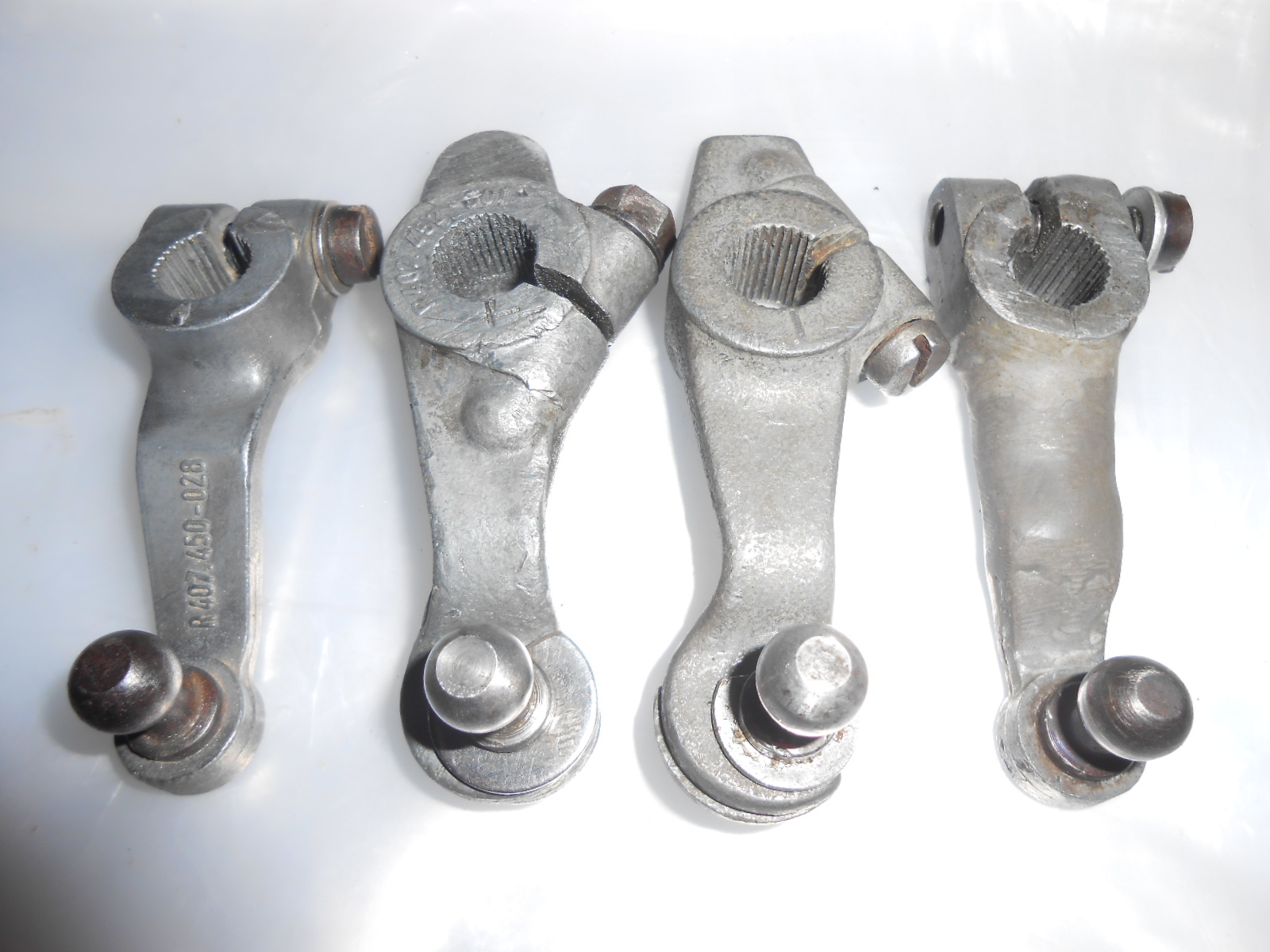

Habe da schon mal in einer ruhigen Stunde was angefangen....da die Schalthebel vom 103 A0 mit 59 Euro nicht gerade ein Schnapper sind...und ich 2 abgebrochene vom Nachfolger 103 A1/2 hatte.
Verzahnung ist ja schon mal gleich....
Abstand Kugel zur Mitte Aufnahme auch...
Habe ich jetzt nur mal zur Anregung gedacht, sicherlich kann man da noch die eine und die andere Verbesserung einbringen.
Ausprobiert habe ich die jetzt noch nicht,kann mir auch denken das der Abstand der Kugel zum Kupplungsdeckel ein Problemchen sein könnte
Auf den Fotos von links nach rechts:
Originaler 103 A0
Umgebasteltes OBERES Teil eines abgebrochenen 103 A1/ A2 Schalthebel
Umgebasteltes UNTERES Teil eines abgebrochenen 103 A1/2 Schalthebels
Originaler 103 A0 Schalthebel der wohl gebrochen war und mit irgendwelchem Zweikomponenten Metallersatz zusammengeklüddert wurde.
Krumme 103A1/2 Schalthebel habe ich schon , dank eines Tips von Jochen Friedrichs, nach warmmachen mit Propanbrenner sehr vorsichtig und zugegebener Weise mit Angstschweiß auf der Stirn "zurechtgebogen".
Originaler 103 A0
