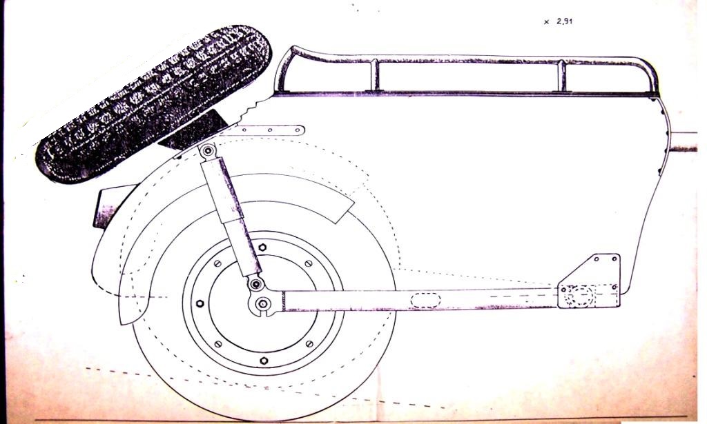

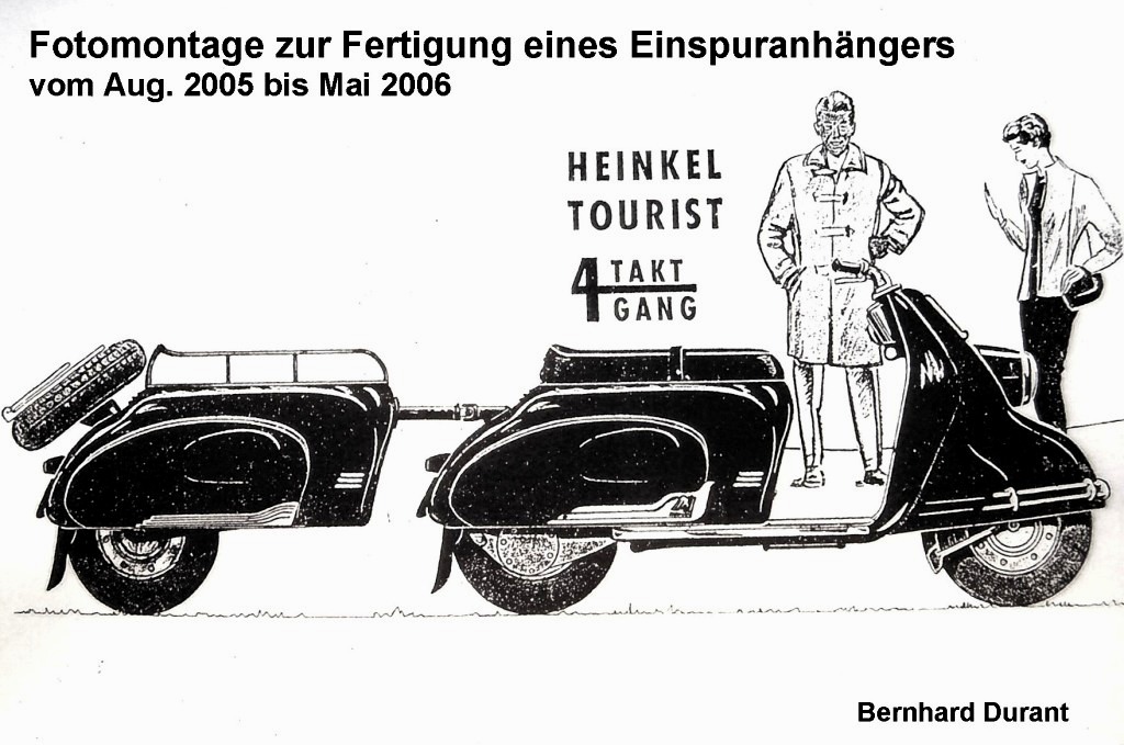

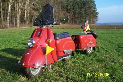

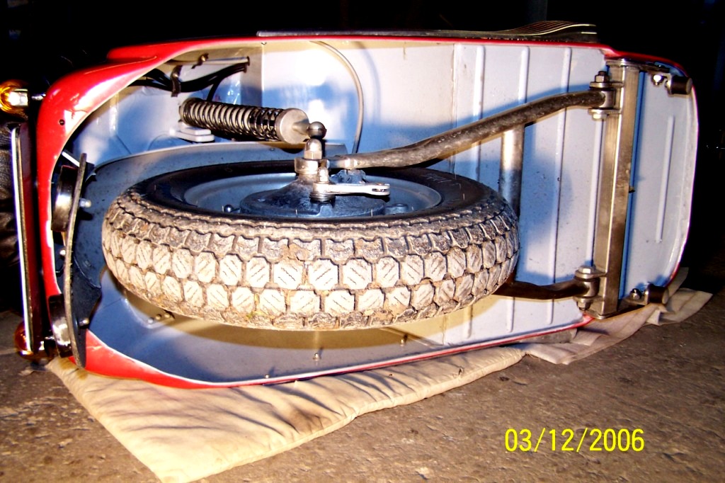

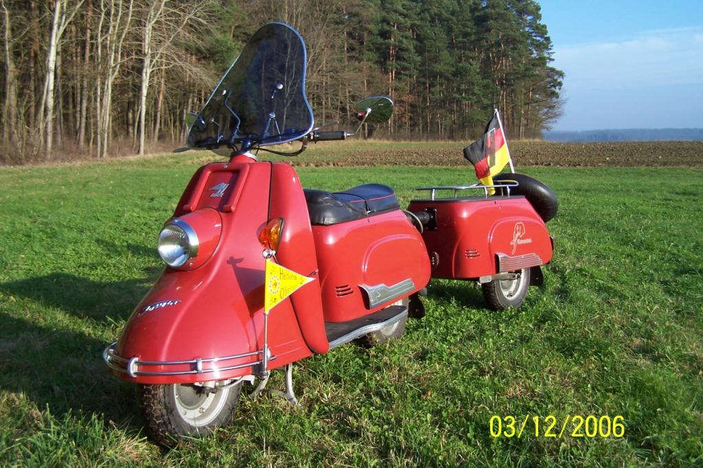

guckst Du hier mein "Nachläufer"
Fotomontage vor Baubeginn Konstruktionszeichnung Radaufhängung Fertig Besonderheiten:
- Kasten um 10 cm auf "Bierkastenformat" verbreitert.
- Deichsel auflaufgebremst.
- Kupplung mit Kardangelenk.
- Federbeine aus Gasfedern (Schwingungsdämpfung) mit Schraubenfedern unterstützt.
- Leichtes Pseudo-Reserverad aus Hartschaum (sonst Schwerpunkt relativ hoch)
- Nachträglich gefertigt: Gepäckträger auf Rollerheck (leider kein Foto).
- TÜV-Gutachten (Einzelabnahme)
Habe noch mehr Detail-Aufnahmen, bei Bedarf P.N. mit Deiner E-mail-Adresse

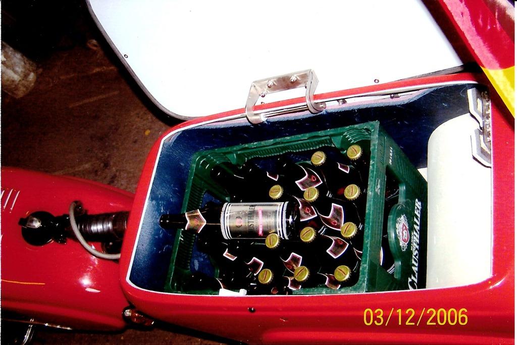

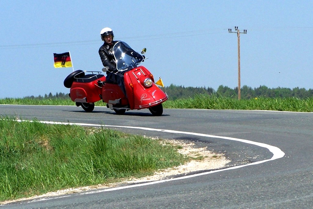

Und hier zum "Appetit holen" noch ein paar Fotos:
Getränkedienst Einen großen Nachteil hat die Ausführung mit großem Rollerrad:
Es nimmt unter dem Kofferkasten sehr viel Platz weg, wodurch der Stauraum sehr klein wird !
Radaufhängung Kurvenlage
Auch das Leergewicht ist mit ca. 40 kg sehr hoch (Zul. Ges.-Gewicht Anhänger an Krafträdern 60 kg !)
Viel Spass beim Konstruieren und
