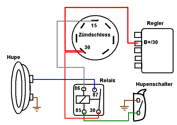

Ich habe bisher die Zusatzhupen über ein Relais wie folgt angeschlossen und da ist keine Sicherung durchgebrannt.
Relaisanschlüsse: 85: zum Hupenknopf (Hupe über Masse)
86 : vom Zündschloß (Klemme 15)
30: Dauerplus an Zündschloß (Klemme 30)
87: Anschluß an die Hupen
Warum eine 25A Sicherung?

Servus Manfred,
wenn Du in der Zuleitung vom Regler B+/30 zum Zündschloss 30 nachträglich keine Sicherung eingebaut hast,
kann bei Deiner Hupen-Schaltung auch keine durchbrennen
Der (relativ niedrige) Schaltstrom für das Relais fließt über die "ungesichere" Leitung von Klemme 15 am Zündschloss und
die (relativ hohe) Stromversorgung für die Hupen ebenfalls "ungesichert" über das Zündschloss Klemme 30
Hier das Schema Deiner Schaltung wie ich es verstehe : Demnach wäre die komplette Hupen-Verkabelung nicht abgesichert, oder bin ich hier auf dem Holzweg
absichert
25 A deshalb, weil hierüber die komplette Stromversorgung stattfindet !
Die vier 8A-Sicherungen im Sicherungskasten behalten natürlich ihre Funktion !
