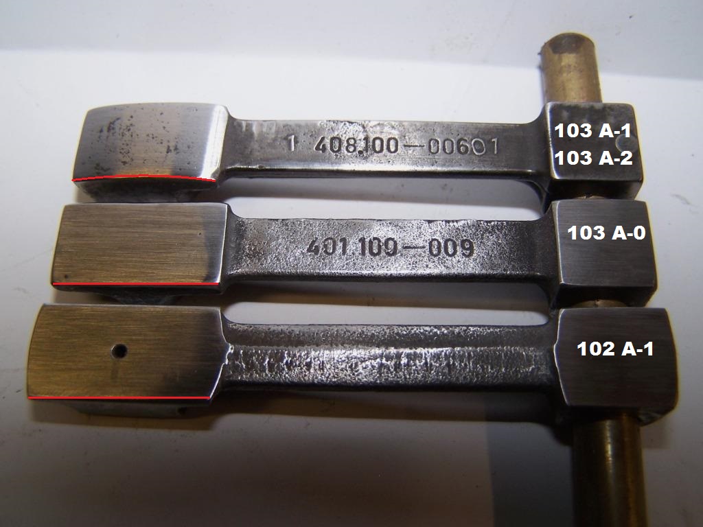

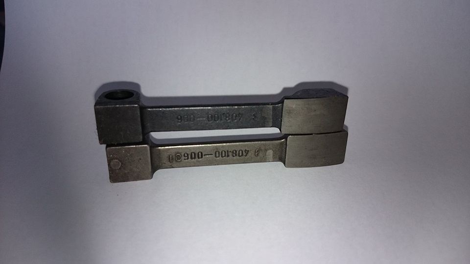

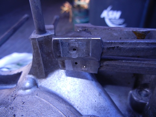

Folgendes Problem : Meine Schlepphebel Original hatten Bohrungen in der Lauffläche zur Nockenwelle . Die neuen die ich käuflich erwarb haben keine Bohrungen
Siehe Bilder :
Ich gehe davon aus, das die Bohrungen zur Verbesserten Schmierung gedacht sind, aber warum haben die neuen dann keine ?
Kann ich die neuen bedenkenlos einsetzten?

Servus HammA102,
Ich vermute, dass nur die Schlebbhebel bis zum 102 A-1 Motor diese Ölbohrungen hatten
und wenn Du Deine alten Schlepphebel (mit Bohrung) ansiehst, erkennst Du, dass sie trotz Ölbohrung
einen sehr großen Verschleiß zeigen
Die Schlepphebel, die Du erworben hast, haben aber eine gewölbte Gleitfläche und gehören eigentlich
in einen 103 A-1/A-2 Motor !
Damit würde der 102er Motor zwar auch laufen, passen aber nicht optimal zu dessen (symmetrischer)
Nockenwelle. D.h., evtl. etwas Leistungsverlust
Die Schlepphebel für den 103 A-0 (eben) würden auch sehr gut zu Deiner Nockenwelle passen
Nummer beachten !
Bei der Montage unbedingt beachten, dass die Schlepphebel genau mittig auf den Nocken laufen !
Die letzte Abstandhülse auf der Schlebbhebel-Welle (nur beim 102er Motor) durch provisorisches
Zusammenschrauben der Motorhälften anpassen.
Ist diese Hülse zu lang, verklemmt sie die Schlepphebel (im schlimmsten Fall den gesamten Ventiltrieb),
ist sie zu kurz, wandern die Schlepphebel seitlich zu sehr ! 0,2 bis 0,3 mm Spiel würde ich ihr geben

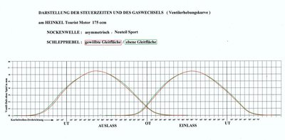

warum sollte der 102er mit dem gewölbten Schlepphebel weniger Leistung haben? Die Gewölbte Fläche ist doch länger als die gerade
und damit muss die Öffnungszeit auch länger sein. Oder?
Außerdem scheint mir der Ventiltrieb mit dem gewölbten Schlepphebel etwas leiser zu sein.

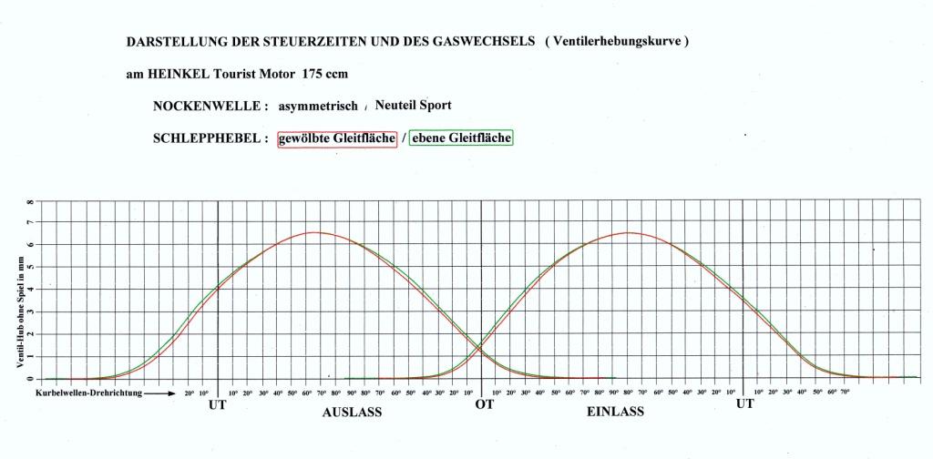

Das Zusammenspiel zwischen Nocken und Schlepphebel ist in Gedanken nicht einfach zu erfassen
Deshalb hatte ich vor langer Zeit an meinem Motor-Schnittmodell mit verschiedenen Nockenwellen und
Schlepphebeln einige Ventierhebungskurven davon erstellt.
Kannst Du Dich erinnern ?
viewtopic.php?f=1&t=2006&p=11676#p11676
Hier nochmal die Graphik Dass der gewölbte Schlepphebel etwas "sanfter" am Nocken aufläuft, ist zu erwarten
Mehrleistung aus einem begrenzten Hubraum hat halt auch seinen Preis
Was hilft eine lange Gleitbahn am Schlepphebel, wenn die Nocke nur einen Teil davon beansprucht ?Heinkelcruiser hat geschrieben: Die Gewölbte Fläche ist doch länger als die gerade

Ok, verstehe aber nach der Kurve dürfte es doch zu keinen spürbaren Leistungsverlusten kommen.
Daher wäre es doch kein Problem (wenn man nicht unbedingt auf originalität besteht) diese Schlepphebel zu verbauen zumal
sie ja wohl tatsächlich etwas ruhiger laufen.
