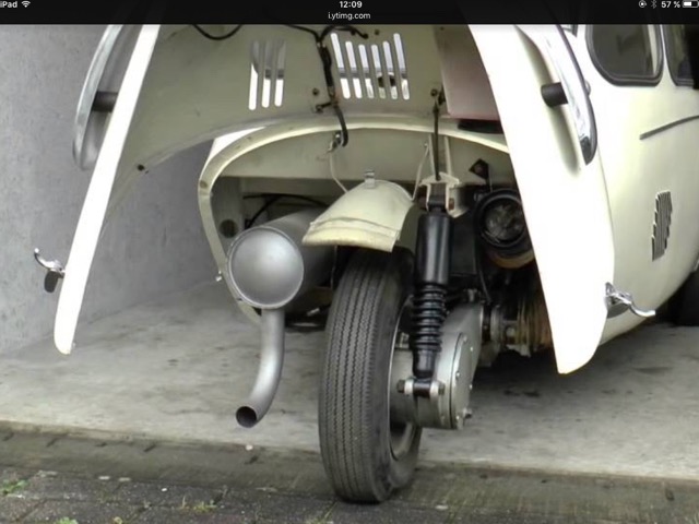

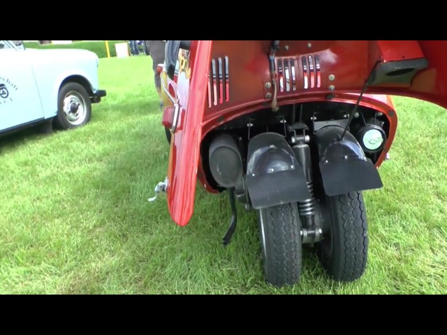

Re: Umrüstung auf Vierrad
habe mal 2 fotos rausgesucht.
(aristoteles)
(aristoteles)
