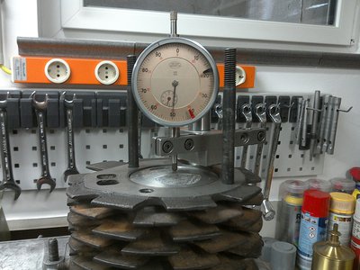

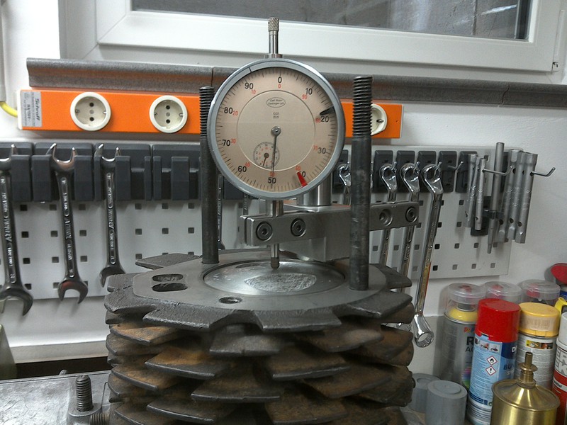

Um dieser Sache auf den Grund zu gehen, habe ich den Zylinderkopf wieder abgebaut und die Messuhr senkrecht zur Mitte am Kolbenboden platziert. In dieser Position der Messuhr erreiche ich einen Wert von 0,5mm vor „OT“.
