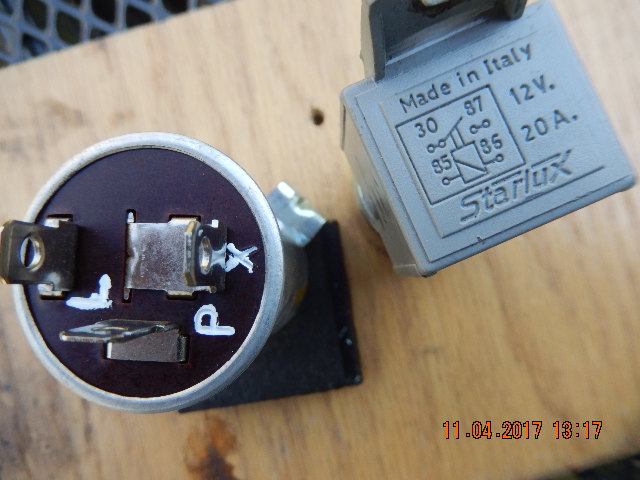

Ich möchte diese Blinkgeber (Blinkrelais) in Touristen verwenden. Ich werde jedoch aus den Klemmenbezeichnungen nicht schlau!
Kann mir bitte jemand sagen, wie ich die jeweils anschließen/verkabeln muss?

Moin Hans,
das rechts ist ein 20A Relais und scheidet als Blinkgeber aus.
Links wäre interessant was auf dem Blinkgeber steht (Last)
Ansonsten : (japanische Blinkrelais)
+ = X
z.Blinker(schalter)= L
Kontrolle = P
Gruß von der Rollerei

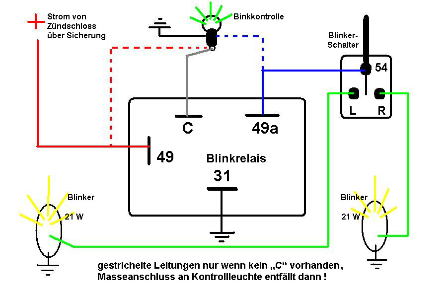

Servus Hans,
auf den "neueren" Blinkrelais sind i.d.R. die Anschlüsse mit 49, 49a, 31 und C beschriftet.
- An 49 kommt der Zündungsstrom an
- Von 49a wird der Strom in Intervallen zum Blinkerschalter geleitet
- von 31 muss ein Kabel an Masse gelegt werden
- Von C (Controlling) geht eine Leitung zur Blinkkontrolle
- Wenn C2 noch dabei ist, handelt es sich um ein "Anhänger-Blinkrelais" für zwei Kontrollleuchten
Wenn C fehlt wird die Blinkkontrolle zwischen 49 und 49a geklemmt (Masse für Kontrollleuchte entfällt dann)
Habe mal schnell ein Schaltschema gezeichnet :
Die Kontrollleuchte blinkt evtl. nur wenn zwei 21 W Blinkleuchten angeschlossen sind !
(Ist nochmal eine Kontrolle. Wenn eine Leuchte ausgefallen ist blinkt Kontrollleuchte nicht)

als KFZ Elektriker muss ich den ansonsten erstklassigen Beitrag von Heinkelbernd berichtigen. Die Kontrollleuchte kann nicht zwischen 49und 49a angeschlossen werden. Das würde nicht funktionieren. Stattdessen kann man sie an je einen Ausgang des Blinkerschalters also einmal an Blinker links und einmal an Blinker rechts anklemmen.
Re: verschiedene Blinkgeber
Sorry Sorry Sorry Bernd. Das funktioniert doch. Hab mir gerade noch einmal die Schaltung angesehen. Ich kannte das so nur noch nicht.

Den Anschluss der Leitungen zur Blinkkontrolle musste ich mir auch mehrfach durch den Kopf gehen lassen,
bis ich es kapierte

Das habe ich vom Schaltplan eines HELLA-Blinkrelais (hoffentlich benutzerfreundlich) abgekupfertWerner hat geschrieben:Das funktioniert doch. Hab mir gerade noch einmal die Schaltung angesehen.
bis ich es kapierte

Welches ist denn das + ,was an X muss? Ist das das, was im Heinkelschaltplan vom Sicherungskästchen zum Blinkrelais im Schaltplan führt? Das Kabel vom Blinkschalter zum Relais ist doch auch ein + , oder?
Frage noch zum zweiten Relais in meinem allerersten Bild: Was schaltet man denn damit? Und wie müsste das angeschlossen werden? Ich habe es nämlich auch aus einem Touristen ausgebaut.

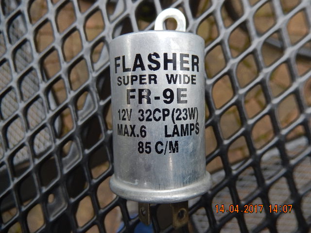

Das steht drauf: Muss ich dann 21W Blinkbirnchen verwenden?Du schreibst:

Servus Hans,
wenn die Zuordnung der Klemmen nach Stephan`s Aussage stimmt,
kommt eine Leitung der Kontrolllampe an P und die andere an Fahrzeug-Masse
Auch das Gehäuse des Blinkgebers solltest Du über den Halter an Masse legen !
Die Leitung an X (+) kommt tatsächlich vom Sicherungskasten (Zündungsstrom Kl.15)
Die Leitung von L geht zum Blinkerschalter. Diese Leitung steht erst unter gepulster Spannung,
wenn der Stromkreis über den Blinkerschalter und der Blinkleuchte zur Masse geschlossen wird.
Dann erst "arbeitet" der Blinkgeber
Das andere Relais (Starlux) dient zum Schalten von höherem Strom, wenn ein einfacher Schalter
zu schwach ist.
Vom Prinzip vergleichbar mit dem Anlasser-Relais im Regler, das über das Zündschloss mit einer dünnen
0,75 mm² Leitung angesteuert wird und dann mit einem starken Doppelkontakt den hohen Strom
von der Batterie zum Anlasser überbrückt

Anmerken möchte ich da noch was. Der Aufdruck 23 W macht mich stutzig. Sollen wohl Watt´s sein. Bei japanischen,sowie chinesischen Rollern werden meist 10 Watt Lampen verwendet. Macht dann 2x10 + 1x5 Watt = 25 Watt.
Kommt also in etwa hin.
Für den Heinkel leider ungeeignet.
Es gibt beim Heinkel eigentlich nur zwei Möglichkeiten : 2x18 oder 2x21 Watt + 2Watt. Auf10W pro Blinker würde ich nicht gehen.
