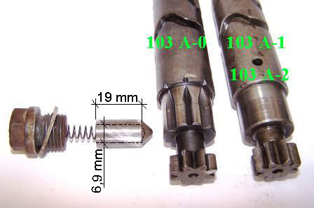

- Beiträge: 3505
Re: Schaltung hängt im dritten Gang fest!
Servus Holger,
die Rastung sieht so aus:

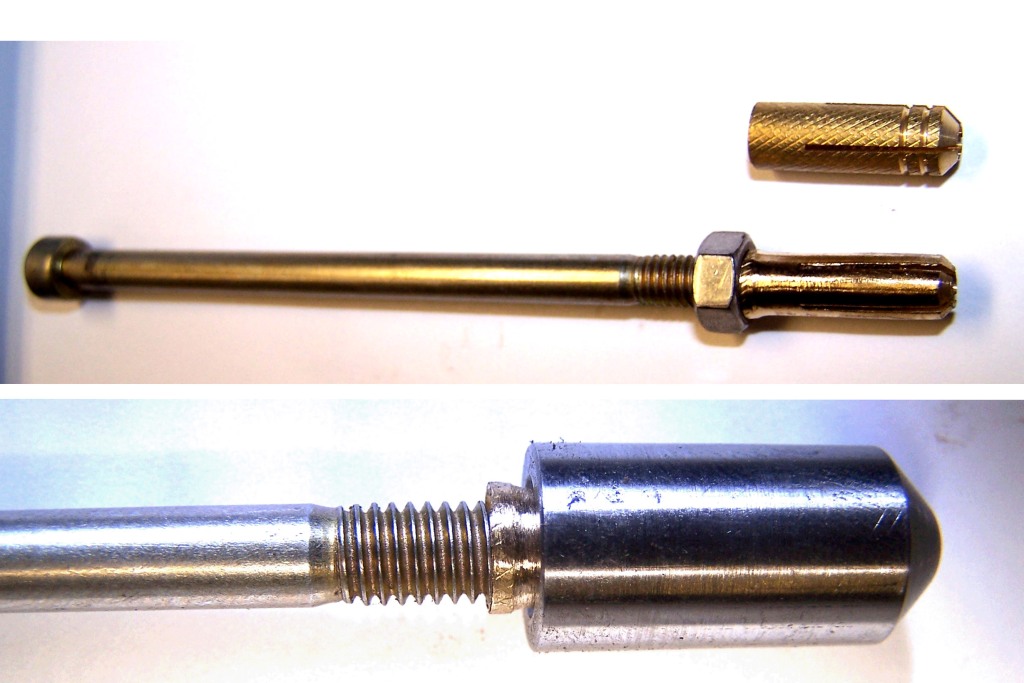

Wenn das Ausziehen mit Werner`s guten Tipps nicht klappen sollte, habe ich noch eine Idee:
Einen M6 Messing-Spreizdübel mit Hilfe einer langen Schraube und einer Kontermutter im Durchmesser
so weit abschleifen, dass er straff in den Raststift passt.
Nach dem Entfernen der Kontermutter den Dübel mit lose eingedrehter Schraube in den Raststift stecken
und Schraube festziehen. Beim Spreizen des Dübels dreht sich entweder der Raststift irgendwann mit
oder man setzt am Schraubenkopf einen Hebel an.
Vorher aber mit Bremsenreiniger den Schlamm und Metallabrieb aus der Führung spülen

Hallo zusammen, Frohe Ostern,
vielen Dank auch dir Bernd - mit deinem Vorschlag hat es super geklappt ... ich habe nur ein paar Cent im Baumarkt ausgegeben und der Stift ging prima raus!
Lieder hat sich am Status nichts geändert. Deshalb werde ich nächste Woche mal den Kupplungsdeckel aufmachen. Die Beläge wollte ich dieses Jahr sowieso mal wechseln.
Ich melde mich wieder.
