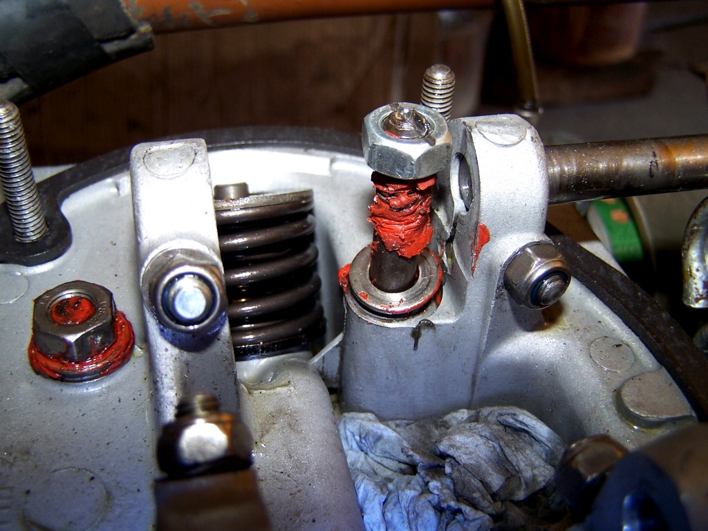

Anstelle der alten Muttern SW14 und den großen Weicheisenscheiben V2A-Muttern SW13 und übliche U-Scheiben
verwendet ! Ich frage mich: WARUM ?? (Beilage zur Montageanleitung 103 A-0 "Der Zylinderkopf")
Ich schneide vor dem Aufsetzen des Zylinders die vier Gewinde der Zuganker immer nach und prüfe die Zuganker
auf festen Sitz um das zu vermeiden, worüber ich mich heute geärgert habe:
Zum Auswechseln der V2A-Muttern und der falschen Scheiben drei Muttern etwas gelöst. Die Vierte löste sich
erst nach einem spürbaren "Knacker", da ahnte ich sofort was passiert ist !
Warscheinlich hat der "Künstler", der den Zylinderkopf damals montiert hat die schöne Ederstahlmutter
auf ein beschädigtes oder verdrecktes Gewinde geschraubt, mit dem Ergebnis, dass es sich leicht
gefressen hat und sich der Zuganker beim Lösen mitdrehte :mrgreen:
Den Zuganker musste ich wohl oder übel herausschrauben, in die Stirnfläche des oberen Gewindes einen Schlitz
für einen Schraubenzieher einsägen (Kontermutter zum Eindrehen hat keinen Platz) und den Zuganker mit
Schraubensicherung wieder eindrehen :x
Ich will mit diesem Beispiel ausdrücken, dass durch die einfache Technik auch viele Hobbyschrauber dazu
verleitet werden, ohne Sachverständnis am Heinkel Hand anzulegen :cry:
Gefährlich wird es (auch für andere Verkehrsteilnehmer) wenn solche Leute an sicherheitsrelevanten Teilen
"herumdoktern"!
Ich bin überzeugt, dass Du beim Schrauben an Deinen anderen "Klassikern" genug Erfahrung sammeln
konntest, eine Montageanleitung ( Club-download ) ist für die Arbeiten an Deinem Heinkel aber unbedingt
erforderlich :wink:
